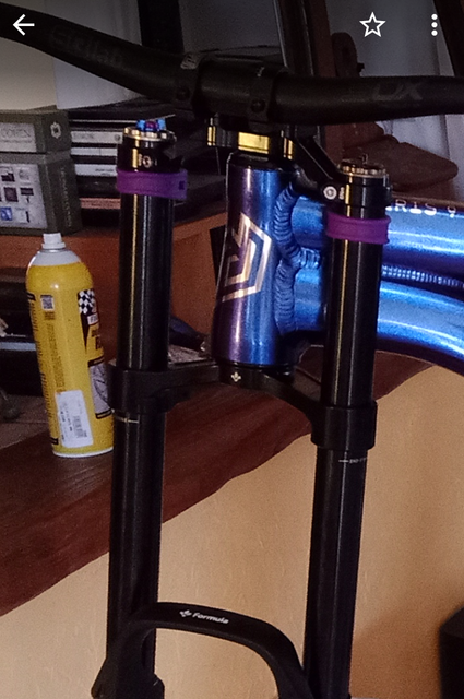

Question pour ceux qui ont déjà monté une double Té: On peut monter la couronne supérieure jusqu'à la limite supérieure des plongeurs?
J'ai 5-6mm de marge sur mon montage actuel, mais j'hésite à les gratter. L'A2C 'est pile au milieu de la tolérance cadre si je le laisse en l'état.
https://i.postimg.cc/QC1PVCXc/Scree [...] 004909.png
Pour ce que ça vaut : en moto, où toutes les fourches sont en double té, le té supérieur est, très souvent, juste au niveau du haut des tubes de fourche. Il n'y a que les bouchons de haut de fourche qui dépassent.
Mais dis donc on se fait plaisir à ce que je vois :o
J'aurais mis à ras mais ça change pas grand chose 5mm non ?
Ok, donc on peut y aller sans trop de craintes? Au pire frein filet sur les vis de couronnes et musique  :jap:
Le  [:kdb:5] a fonctionné à plein régime: Première sortie en bike park avec des potes qui font ça tout l'été, un bon gros OTB et 2 côtes fêlées plus tard, mon destin était scellé, j'avais kiffé  :o
Je suis parti achat d'un cadre en config gros Enduro ou Freeride vu que le vélo ne fera que du bikepark dans un premier temps: Le Spindrift a longtemps tenu la corde, jusqu'à ce que je vois le nombre de cadre fissurés prématurément en retour SAV chez Propain  [:shlavos].
Finalement j'ai commandé chez Bird, et là j'ai découvert les joies des axes en Chinoisium 3000 au moment de swapper la biellette pour mettre celle de 180mm: Cet enfoiré a fait un démontage et même pas un remontage complet que les filetages intérieurs de l'axe expansible ont commencés à sortir en petits morceaux [:di_canio] .
J'essaie de gratter autant que possible sur l'A2C car Bird a confirmé que c'était OK pour la double Té jusqu'à 591mm. Cette valeur est le max recommandé avec une simple Té de 180mm. Là avec la Nero en 200mm je peux aller à 586-587mm , mais pas plus à cause de la hauteur du tube de direction (cadre XL)  :o
Vu qu'il va travailler avec 20mm de course en plus, ça me parait plus sage de positionner l'A2C aussi haut que possible pour limiter les contraintes sur le tube de direction quand j'aurai consommé 180mm ou plus de course sur l'avant (même à mon poids de forme je ne suis pas léger, et là je suis au dessus de mon poids de forme  [:bentley] ). Et accessoirement ça remonte le poste de pilotage, chose fort pratique quand on est, comme moi,  plus proche du T-Rex que du gorille en terme de proportions ...
Message édité par renesis le 04-01-2023 à 03:25:56

Posté le 04-01-2023 à 08:36:36  profilanswer
Sympa ce descriptif :o
Une zeb en 190 c'était pas possible ? :o
