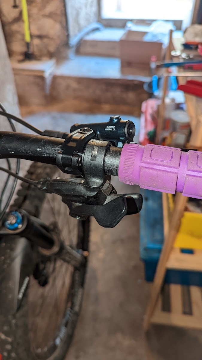

J'ai un soucis après avoir changé mes freins : mon shifter ne passe pas physiquement entre les fixations du frein
Mon shifter est un SRAM SX et mon frein un Shimano M7100, quelles sont mes options ?
Si je change mon shifter par un autre 12v il faut avoir un tirage identique j'imagine : qu'est-ce qui le serait ?
Message édité par macareu le 17-10-2022 à 23:55:59

Tu peux peut-être utiliser un matchmaker, faudrait les références exactes du frein (sûrement ISpec II vu la génération) et du shifter.
Pumpum ergo sum - PGP for ever - Mongoland Tour Operator.
Je suis en train de voir que j'ai un shifter SX pas NX, du coup il a pas l'air compatible avec les systèmes de matchmaker, du coup je vais peut être devoir changer pour un shifter différent + matchmaker adapté :fou:
Oui j'étais étonné en voyant celui monté sur le vélo d'un collègue. En fait c'est monobloc, alors que les GX sont vissés sur le collier et peuvent alors trouver leur place sur un matchmaker.
Tu ne peux pas placer le collier entre celui du frein et le point d'appuis ? J'imagine que les M7100 sont comme les 8120.
Quelque chose comme ce que j'ai ici, même si je suis en Gx, et le collier semble plus petit
https://rehost.diberie.com/Picture/Get/r/93904

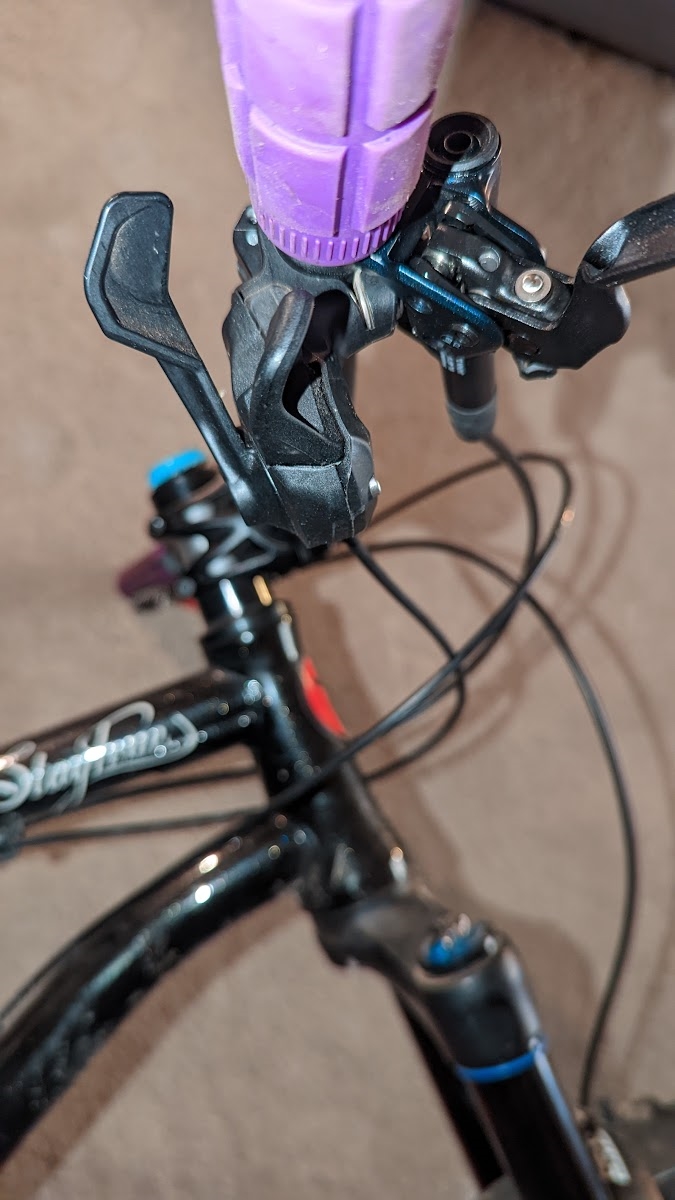

Posté le 18-10-2022 à 12:10:55  profilanswer
Kali m'a fait remarquer que j'avais mis mon shifter à "droite" de mon frein et qu'il irait surement bien à gauche, je vais commencer par ca mais lors de la mise en place j'avais pas retenu cette solution, oubli ou débilance... on verra :o
Si je met le shifter à droite je ne peux pas "baisser" le levier de frein car ca vient taper sur le collier intégré au shifter
Les photos sont nulles :o
https://rehost.diberie.com/Picture/Get/f/93916
https://rehost.diberie.com/Picture/Get/f/93917
Perso j'ai les shifter à l'intérieur et les freins à l'extérieur, toujours, et pas de soucis pour régler correctement. Freins Shimano, shifter Shim ou SRAM suivant le vélo :jap:

Ça dépends aussi de tes mains / doigts et de tes préférences.
Perso j'ai les freins à 1~2cm en retrait du grip car mes grosses paluches prennent toute la largeur du grip, du coup il faut bien ça pour que l'index tombe pile au bout du levier. Le shifter est juste derrière, et le pouce tombe naturellement dessus :jap:
Quand j'ai prêté le GT au taulier pour le Queyras, il a dû modifier pour adapter à ses mains de nain. Je l'ai repris sans refaire le réglage pour une sortie rapide et c'était l'enfer : la main qui touche le shifter en permanence, le levier de frein qui vient s’écraser contre le majeur...
Mais bon essaye en inversant déjà :jap:

J'ai le collier du X01 entre le collier du XT et le point d'appui (comme proposé plus haut).
Donc, comme toi, le shifter est placé entre le frein et le grip.
Tu es donc prié de ne pas me traiter de mongol.  :kaola:

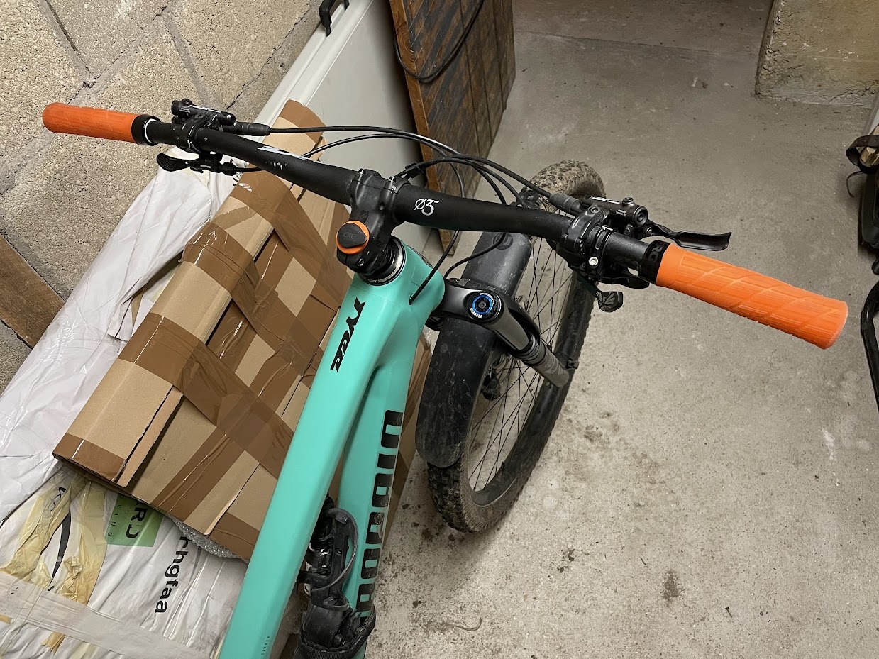

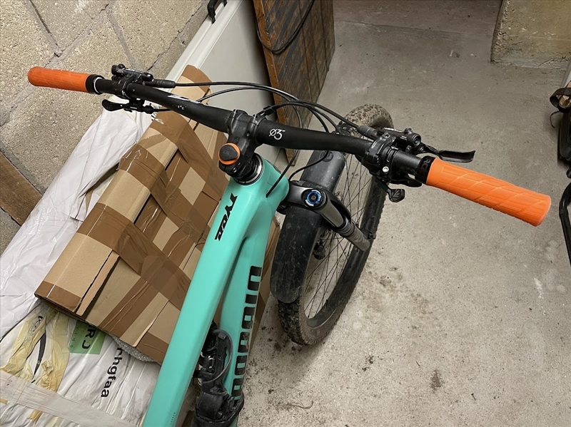

Ah ben je fais pareil que toi, seulement j'ai mon frein plus loin du grip et le collier + shifter du GX sont plus fin et ajustable :/
https://rehost.diberie.com/Picture/Get/r/93965

Bah du coup j'ai commandé un shifter GX sur LBC , on verra bien ce que ca donne :o
