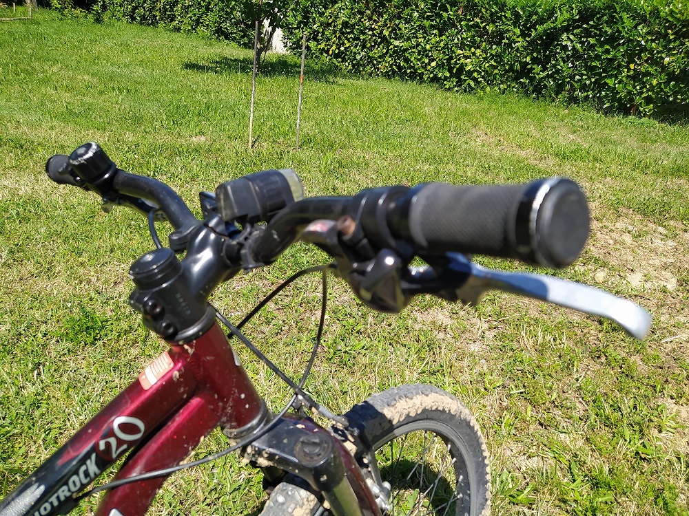

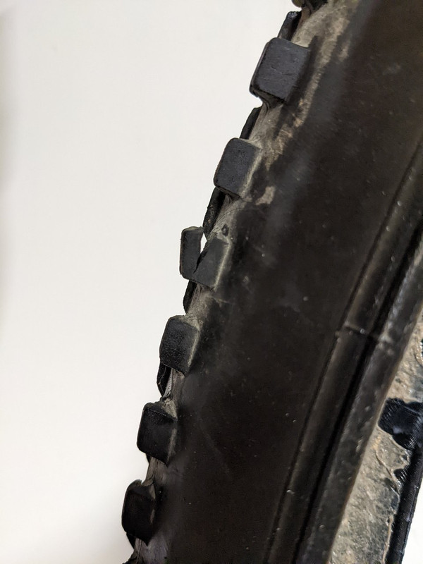

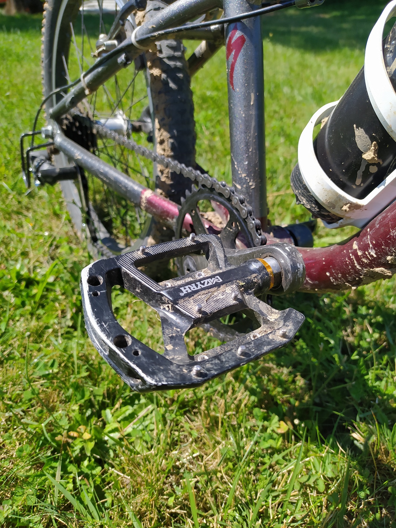

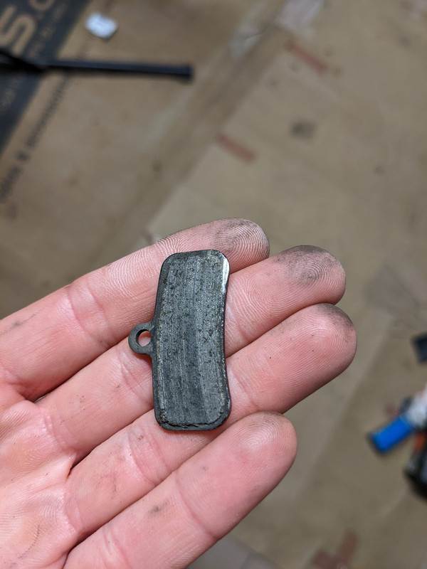

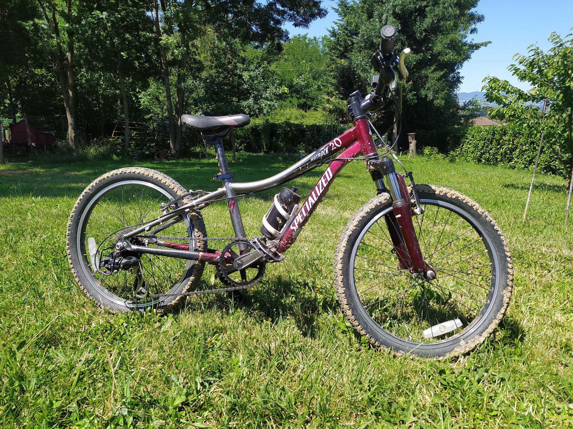

J'ai la chance d'avoir un fils qui aime le vélo. Il savait à peine marcher qu'il a commencé la draisienne (Puki, je recommande), et depuis j'essaie de l'équiper en montures de qualitaÿ.
A 5 ans 1/2 il a voulu des vitesses. Seulement il était pas bien grand et les vitesses commencent sur les vélos en 20". Vu qu'il gère, j'ai cherché un peu sur LBC et je suis tombé sur un Spé Hotrock 20. Clairement trop grand pour lui à l'époque, mais qu'à cela ne tienne: ça lui apprendra à ne pas poser les pieds à plat / se pencher lorsqu'il s'arrête.
https://zupimages.net/up/22/27/61hb.jpg
Le soucis est que les vélos pour gamins ne sont pas toujours équipés avec des composants adaptés. Surtout celui-là qui est de 2011. Et Monsieur est exigeant (et pédale un peu comme un bourrin). Il glisse sur les pédales plates d'origine et s'est déjà pris une pelle ou deux... je lui prête mes pédales plates en lui expliquant quand même que ses tibias pourraient garder des marques. Il est convaincu et je décide de lui acheter une paire (20 Euros):
https://zupimages.net/up/22/27/ueog.jpg
Source Aliexpress. Les roulements sont à nu, j'avais un doute sur la durée de vie mais ils tournent encore bien après 2 ans et 200 km.

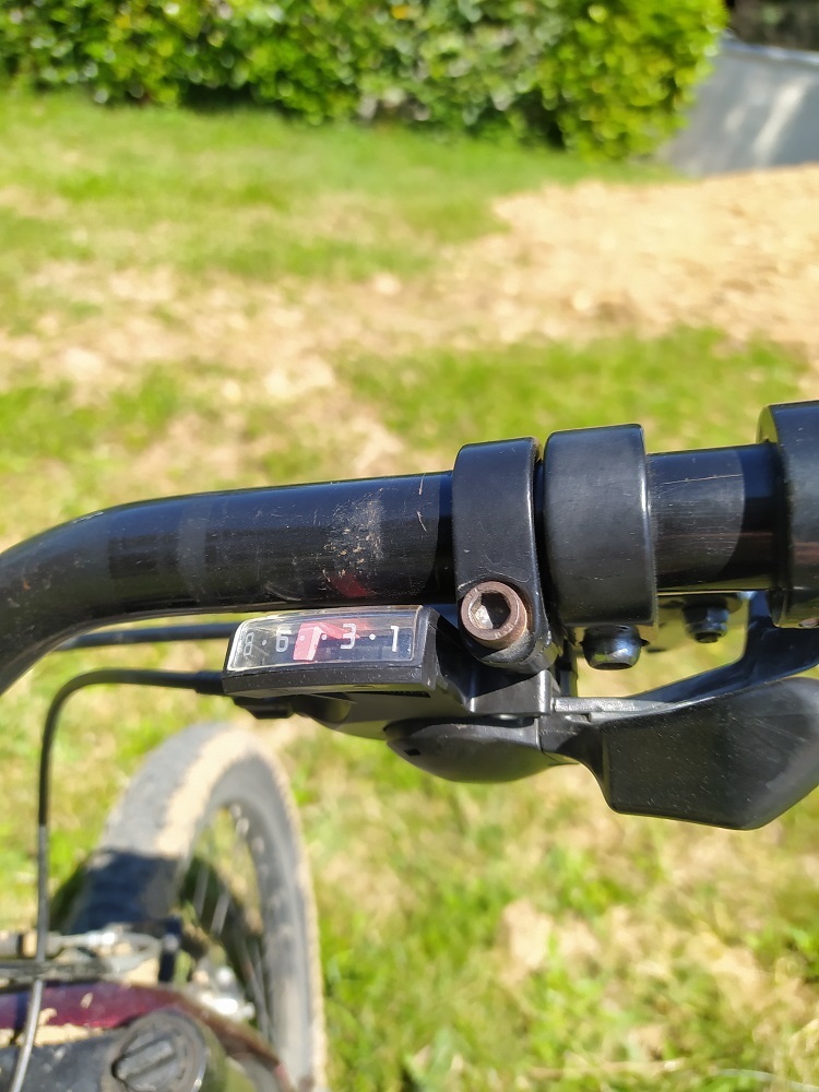

Ensuite parlons transmission. J'ai jamais été fan des poignées tournantes, et on trouve que ça sur ces vélos (bon depuis Microshift a sorti des shifter adapté, mais on les trouve à peine en première monte et pas du tout au détail dans les magasins).
Déjà pour les adultes ça ne me convient pas, mais avec les petites mains de nos gamins c'est une cata.
Le truc est que sa cassette est en 7V, on trouve des shifters à poussoir à partir de 8V... c'est pas grave, il aura une vitesse qui sert pas. Il en est très content et se sert désormais des vitesses au lieu de rester en single speed :)
Le tout est de la gamme TX50 / Tourney Shimano, ça vaut pas bien cher (20-25 Euros) et ça fait le boulot (faut quand même mettre du téflon sur les vis de butée qui sinon se dévissent toutes seules, mais j'ai aussi le problème sur mon XT).
https://zupimages.net/up/22/27/1han.jpghttps://zupimages.net/up/22/27/m8ui.jpg
Dernier point d'amélioration: les grips. Même sur ces petits vélos, on trouve souvent des grips de 13cm pour adulte. Pas super simple pour aller chercher le shifter avec des petites mains...
En grattant sur... Aliexpress, je suis tombé sur ces grips de 6-7 cm. Et bien ça fait carrément bien le boulot :)
(ouais la photo est toute pourrite :o)
https://zupimages.net/up/22/27/icpe.jpg
La discussion sur les vélos pour nos mômes revient régulièrement, j'espère que ça donnera des idées à ceux qui ont des enfants qui veulent en faire pour de vrai :)
Prochaine étape ici, un 24" fourche rigide et pneus à gros ballon.

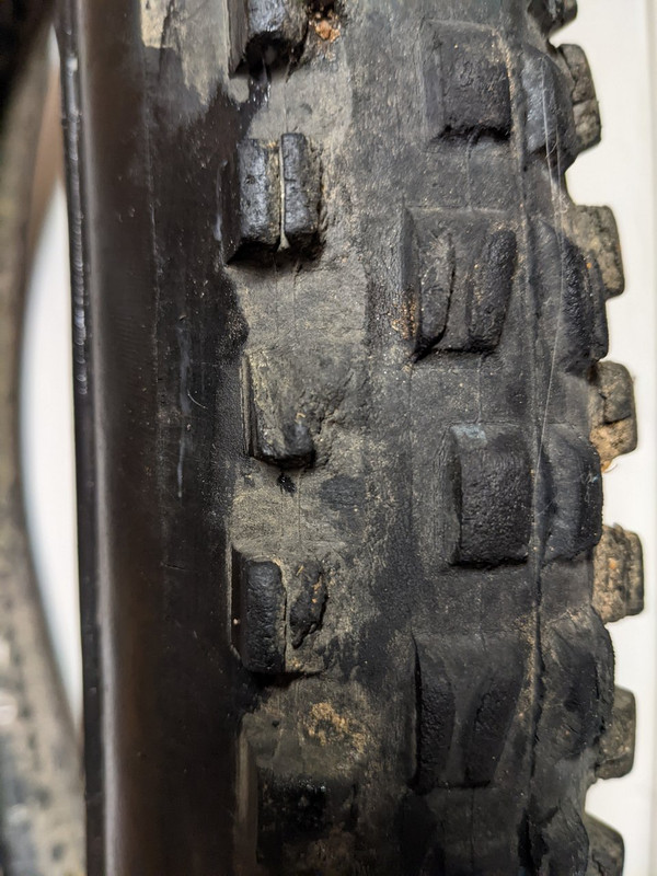

Je me suis décidé à virer le DHF qui avait maintenant passé les 5000 km. Il était devenu sec et les crampons avaient décidés de reprendre leur liberté les uns après les autres.
https://i.postimg.cc/kgFC8HMy/PXL-20220706-141253055.jpg
https://i.postimg.cc/pTt4n2PM/PXL-20220706-141201383-MP.jpg
Et j'avais un bruit au freinage à l'avant à la dernière sortie, j'ai compris ce que c'était :
https://i.postimg.cc/KYmtKVCs/PXL-20220704-163948683-MP.jpg
[:wiripse:7]

#CR MATOS

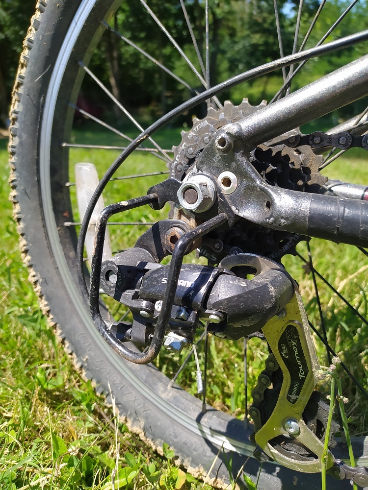

Edit: oui j'ai le temps aujourd'hui. Non, je ne suis pas enseignant :o
C’est plus facile de trouver un Orbea qui font des vélos enfants avec une géométrie et un équipement correcte depuis pas mal d’année ;)
Selon les pneus d’origine, Il peut y avoir un bon 0.5kg a gagner facilement sur les pneus.
En 24 gros ballon le budget est supérieur. Tu peux déjà mettre des alertes sur les Commencal (mais lourd) ou des Vitus.
https://i.postimg.cc/kgFC8HMy/PXL-2 [...] 253055.jpg
https://i.postimg.cc/pTt4n2PM/PXL-2 [...] 383-MP.jpg
https://i.postimg.cc/KYmtKVCs/PXL-2 [...] 683-MP.jpg
 [:wiripse:7]
Les crampons qui se barrent je me demande si c'est pas typique d'un pneu en exo qui supporte mal les pilotes de plus de 75kg : obligé de gonfler un peu "trop", du coup le crampon ne travaille plus avec la carcasse, un peu figée par la surpression, et s'arrache.
Ça me fait pareil avec tous mes "gros" pneus avant : Magic Mary, Toro, Maza...
Ils finissent derrière avec les crampons du centre quasi lisses et ceux de côté qui se barrent :D
(et à la poubelle après la pose de deux mèches dans le vercors :o )

Tahitiflo
Posté le 06-07-2022 à 17:54:43  profilanswer
Quand je vois que les crampons se barrent,je vire le pneu pour éviter de semer du caoutchouc dans la nature, vu qu'il est au bout de sa vie,c'est pas un mal.

cumstorm a écrit :
C'était ton pneu avant le DHF ?? [:tibo2002]
Oui je commençais à faire de l'huile dans les zones un peu difficiles  :lol:
Je le garde, il finira sa vie sur une sortie en BP à l'arrière, j'avais fait pareil avec le HR2 d'origine (mais lui n'avait pas fait plus de 3000 km).
À l'avant je ne suis pas vraiment trop gonflé, au contraire. Et puis je ne roule pas #fore comme vous  :lol:
