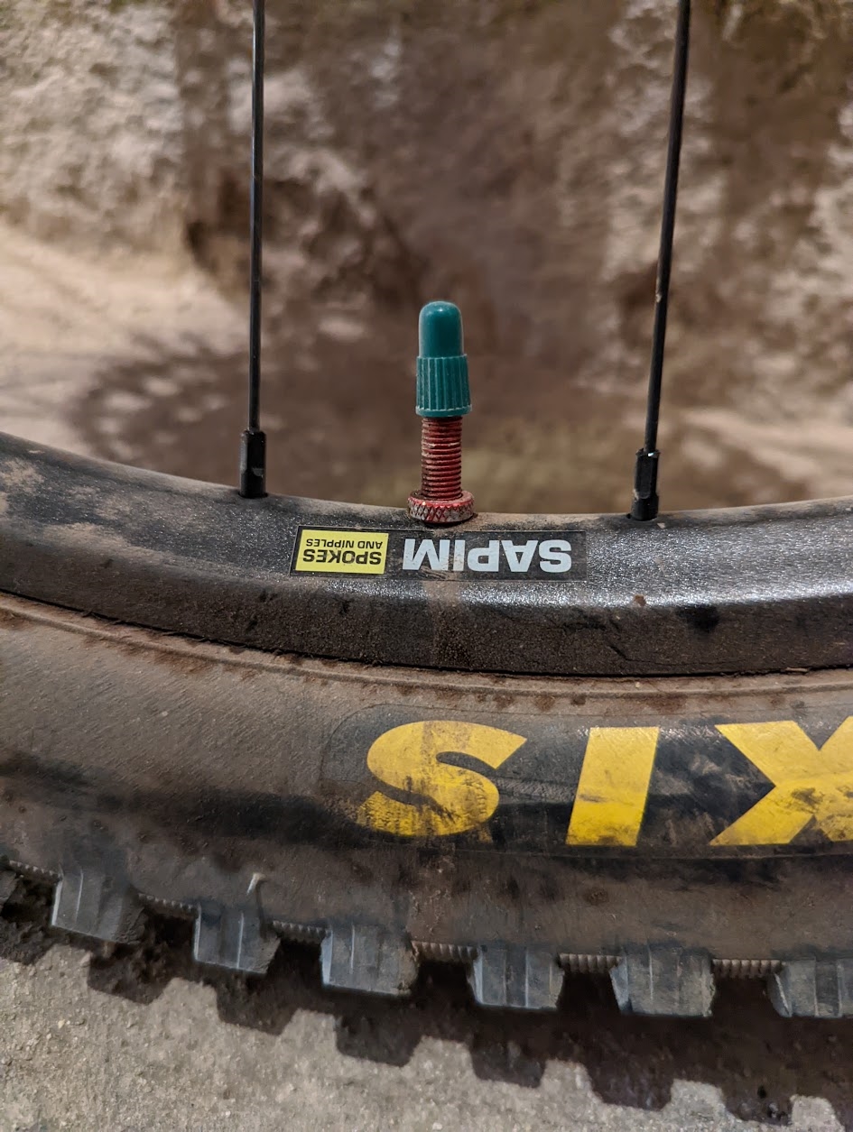

Bonsoir à tous,
bon j'ai besoin de votre avis, ce weekend je pars pour une sortie et au bout de 5km, le pneu arrière est pratiquement à plat.
je regonfle, idem au bout de quelques km je vois qu'un truc ne va pas.
je n'étais pas loin de chez moi, la flemme de mettre une chambre je rentre en poussant.
j'arrive chez moi, je démonte le pneu pour remettre du préventif, c'est vrai que cela fait un moment que je n'ai pas refait le plein.
bon il n'y a plus rien dedans, je remonte et j'ai du mal à garder mon pneu gonflé, je check tout ça et je vois que ma valve est hs, le caoutchouc autour de la partie en fer est tout mou et cette partie en fer tourne dans le vide.
on va chez decamachin, pas de valve, un petit tour chez Culture que j'aime pas et me voilà avec deux valves pour 20€ pfff.
en voulant monter ma nouvelle valve je tombe sur ça et je ne comprends pas comment j'ai pu péter ma jante à cet endroit.
https://si3.photorapide.com/invites/photos/2022/06/22brve.jpg
qu'en pensez vous ?
c'est une Mavic crossmax ST qui a maintenant 13 ans.
il y a deux sorties j'ai pété un rayon que je n'ai pas encore changé, est-ce que cela peut être dû à ça, mais je ne comprends vraiment pas comment il me manque un bout de jante à cet endroit.

C'est pas le trou de la valve? [:tinostar]

Si ca se trouve c'est d'origine non?
Ça serait pas  la valve en elle même qui aurait usiné ta jante?
J'ai vu un pro qui faisais deux tours en scotch électricien avant de mettre 2 tours de fond de jante tubeless... le scotch électricien est plus "mou" il se met mieux au fond de la jante,  ca arrivera ben avec un préventif un peu épais a résoudre ce soucis :o

Sur les mavic,pas besoin de fond de jante, on ne voit pas la tete de rayon.
Pour ça que je ne vois pas ce que ça peut etre sinon ça n'aurait pas été une crevaison lente. :o
Ou faut voir autre chose que le trou ? :O
N’empêche que sur un truc irrégulier comme ce trou ca peut peut etre aider pour reduir les irrégularités ... si une valve neuve ne résoud pas le soucis a elle seule
n°66196618
Tahitiflo
Posté le 22-06-2022 à 22:32:06  profilanswer
A la limite,poncer un peu cet endroit,un peu d oxydation à l'emplacement de la valve avec un grain fin?
L'alu s'oxyde quasi instantanément et c'est ça qui le protège... justement je pense sur un truc qui virait de façons quasi constante cette oxide d'alu par simple friction et du coup ca se boufait comme ça petit a petit. La peinture qui aurait eu un petit poc ne protégeant plus la zone.
edit: apres, le probleme c'est peut etre pas le trou en lui meme hein
Message édité par nounounounou le 22-06-2022 à 22:40:16

Bonsoir à tous,
https://si3.photorapide.com/invites [...] 22brve.jpg
qu'en pensez vous ?
Pour moi ca me fait penser à de la corrosion galvanique. Tu n'avais pas un rayon a cet endroit initialement ?

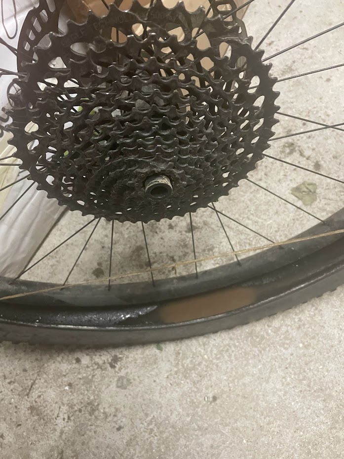

Hier soir je me suis motivé pour faire un peu de bricolage sur le vélo. Histoire qu'il soit pres pour Meribel la semaine prochaine.
Je pensais faire une purge des freins (shimano), et je me rend compte que je n'ai pas de clé plate de la bonne taille pour ouvrir la vis de l'étrier  [:haha fail]
Bon qu'a cela ne tienne, je vais juste mettre le bocal, et faire une mise a niveau. Je me souvenais que sur le Strive, j'avais fait cette manip, et j'avais réussi a remonté pas mal d'huile dégueu dans le bocal. C'est pas très orthodoxe comme méthode, mais bon, on fait comme on peut  :whistle:
Finalement, l'huile est encore propre, le mélange dans le bocal ne change pas de couleur, et a la fin avec des plaquettes neuves j'ai un feeling du levier vraiment top, ca ira bien comme ca  :sol:
Je m'attaque ensuite au changement de mon pneu arrière, le HD fait le tronche, les crampons centraux ont quasi disparu, j'ai un beau semi slick, il aura vécu deux belles années déjà  [:silvershaded]
Je vous laisse un aperçu du reste de "préventif" du pneu arrière... C'est pas joli joli :o
https://rehost.diberie.com/Picture/Get/r/77183
Montage du DHR2, carcasse DD, parce que bon ici, c'est presque l'Oise :o
Merci la pompe Topeak qui permet de claquer les pneus en deux deux  :love:
Il est déjà 19h, er je veux aller rouler un peu, donc je décide de changer le pneu avant plus tard. En plus il est encore en plutôt bon état lui (le préventif je sais pas  :whistle: )
Petite sortie d'une heure, pour me rendre compte que ma mini-purge est plutôt efficace ! Et le DHR2 c'est autre chose que le HD en terme de grip lateral... L'impression de pouvoir prendre plus d'angle sans que l'arrière chasse. Chose que j'ai toujours ressenti sur le HD.
Je ne vous fais pas l'affront d'une photo finale avec les pneus dépareillés :o
En revanche j'ai bien aligné la valve sur le logo Maxxis  :sol:

macareu
Achieving it once is luck...
Posté le 23-06-2022 à 11:37:25  profilanswer
kinou31 a écrit :
Petoulachi aime ça  [:arantheus]
Ca me fait penser que j'avais pas posté mon nouvel assortiment de couleur après le changement de jante arrière :sol:
https://rehost.diberie.com/Picture/Get/f/77187
n°66199235
macareu
Posté le 23-06-2022 à 11:38:50  profilanswer
Pas d'inquiétudes à avoir le reste du vélo n'est pas de ces couleurs là du tout :o
https://rehost.diberie.com/Picture/Get/f/77188

Posté le 23-06-2022 à 12:07:09  profilanswer
C'est du préventif ça ? on dirait de l'eau boueuse  :o
C'est pas comme sur la tof de macareu  :lol:
