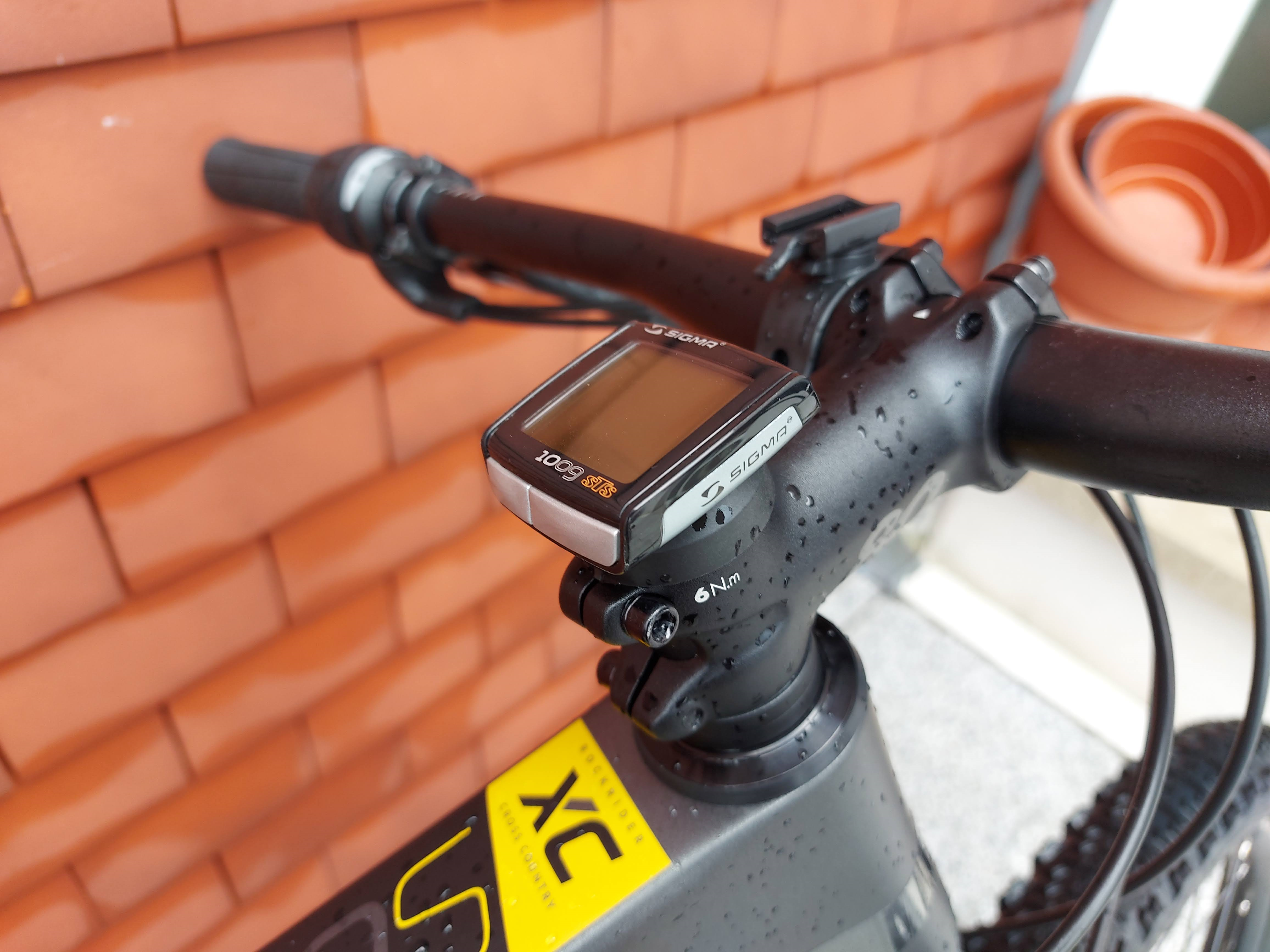

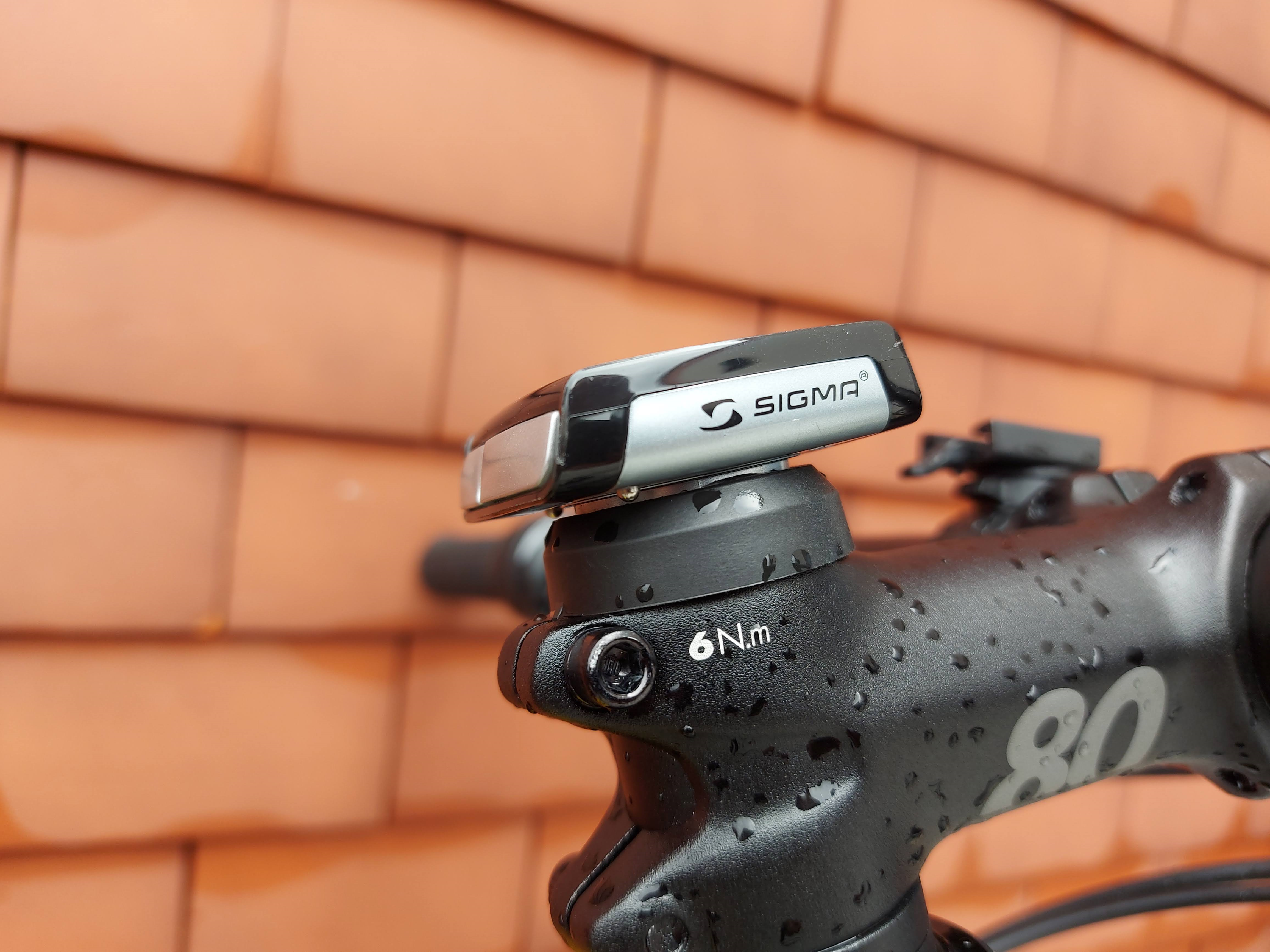

Au passage, fonctionnalité bien sympa qui n'est mentionnée que sur une des pages des VTT XC sur le site de Decath : support Garmin/Sigma intégré au niveau du jeu de direction.  :love:
Juste pour tester avec un vieux compteur qui trainait, ça donne ça :
https://rehost.diberie.com/Picture/Get/r/50143
https://rehost.diberie.com/Picture/Get/r/50144
Je pense probablement me prendre un Sigma ROX 11.1 d'ici Noël.  :D
n°64102100
Dintr-un l​emn
in medio stat virtus
Posté le 26-09-2021 à 11:56:12  profilanswer
Pratique, par contre c'est exposé en cas de chute.
