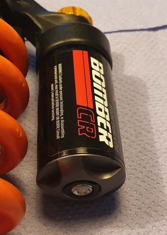

j ai le marzocchi-bomber-cr-coil depuis un petit moment.
Je me demandais comment on remet ou verifie la pression dedans ? il doit être à 300 psi
FP Information:
IFP Pressure (All Sizes) 300 PSI   (+/- 10psi)
All sizes 1.38 +/- 0.05in
pompe haute pression mais il y a comme un morceau de colle sur la valve ?
https://i.postimg.cc/x1bW9Ftr/Capture-d-e-cran-2021-04-26-a-10-17-35.png
FP Information:
https://i.postimg.cc/x1bW9Ftr/Captu [...] -17-35.png
Vu la conception je pense que c'est un tampon précontraint par un écrou BTR creux au centre. Pour gonfler ça il faut une aiguille reliée à une pompe HP, il n'y a pas de valve derrière. Tu sens que la pression derrière l'IFP s'est barrée ? Parce que sinon ce n'est pas le genre de truc qu'on "vérifie"...
Message édité par cumstorm le 26-04-2021 à 10:35:01
Il fait un bruit depuis quelques temps de sucion style BOS STOY  :??:
Je crois qu'il est bon pour un service :) non ?
Si il fait un bruit de succion anormal ça doit être le cas oui ! Tu dois pouvoir t'en rendre compte en démontant le ressort et en actionnant la tige à la main. Quand c'est bien émulsionné à l'intérieur ça se sent en général.
