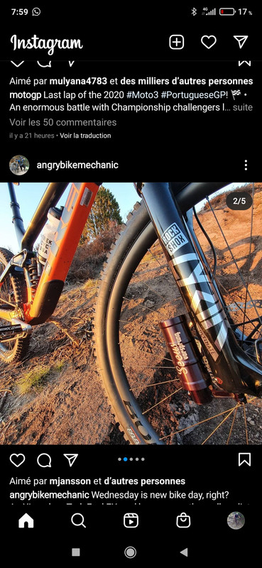

J'avais pas encore vu ça en VTT des infos moreweed ? https://i.postimg.cc/ZRQ8kF6b/Screenshot-2021-04-15-07-59-02-387-com-instagram-android.jpg

Bos l'avait sur de vieille fourche.
Une sorte de piggyback externe, ca sert pas à grand chose  [:cerveau spamafote]

Voilà, je me demandais bien à quoi ça pouvait servir....on est loin des contraintes moto hein :o

C'est le truc de chez Vorpsrung (pardon si je l'ai mal écris :o ) pour "transformer" la courbe de suspension des fourches en quelque chose d'hyper linéaire (sauf en toute fin de débattement), comme un ressort.
Ca agit sur la chambre négative : https://www.vorsprungsuspension.com [...] ng-upgrade

Si, à avoir la classe.

On a pas les mêmes contraintes que pour la moto.
On a des accélérations plus forte mais on a moins de masse à amortir (les deux sont liés  :o ).
Après, oui, la chauffe de l'huile hydraulique est un souci en vtt, on a un faible volume qui travaille beaucoup. Ajouter du volume qui en plus, à la possibilité de se refroidir en extérieur, il peut y avoir un gain mais je doute qu'il soit énorme.
L'huile varie beaucoup en fonction de la température :
https://2.bp.blogspot.com/-mjlnnoZnykQ/UZ37DNvcvfI/AAAAAAABNW8/oPusCTpK-dA/s1600/ForkOilCap1.jpg
A val di sole, nos cartouches dépassent les 150°c. Donc au cours du run, on a le rebond qui varie fortement mais ce sont des conditions extrêmes. On avait testé des aérations en bas et en haut de la fourche coté cartouche, ca marchait bien mais on a jamais validé.
Au vu de nos tests, les aérations fonctionnent mieux qu'un volume d'huile supplémentaire.

Sur la photo, il est coté cartouche.

+1, le but est d'augmenter le volume de la chambre négative, rien à voir avec un quelconque souci de température. Par contre je comprends pas la photo en effet, y'a des Lyrik avec la partie air à droite ?

Ah mais ouais, donc c'est pas la même chose que ce que j'ai link ?!
