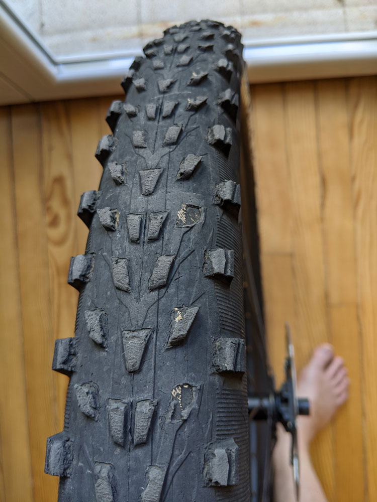

petoulachi a écrit :
La qualité Michelin, le pneu après 600km :
https://petoulachi.com/bike/michelin.jpg
Chuis revenu chez Maxxis, merci aurevoir :o
Tu mets pas beaucoup d'angle :o
Lopette :o
Lopette :o
Non, et là c'est plutôt les freinages un peu trop appuyés sur sol dur qui ont arraché les "knob" comme ça :/
