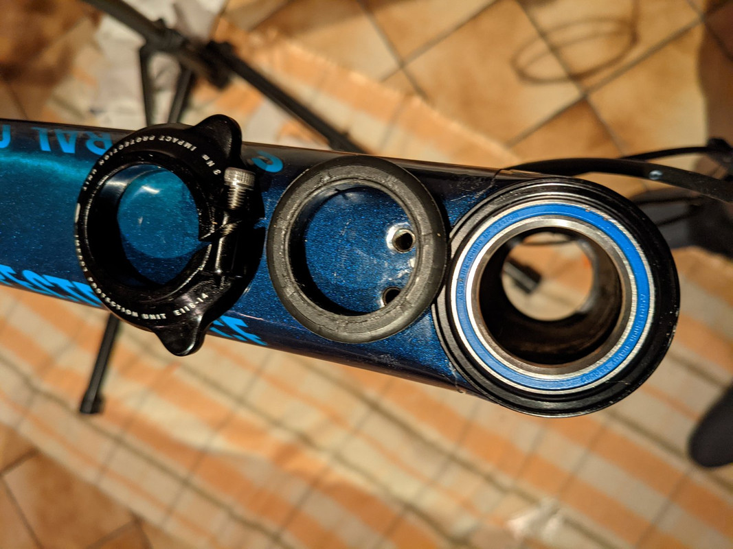

Posté le 19-12-2020 à 18:43:55  profilanswer
Le colis est bien arrivé avec les bonnes pièces  [:jean-michel platini]
J'ai passé la gaine du dérailleur en un seul morceau en alésant l'insert de cadre au diamètre de la gaine, ça devrait limiter l'entrée de crasse comme ça se faisait sur mon précédent montage.
Je me suis alors attaqué à la durite du frein, en vidant l'huile au préalable (j'allais avoir à remplacer les plaquettes et faire la purge de toute manière) et là bien entendu comme la durite ne suis pas le même chemin que sur le cadre alu (passage en interne sur le carbone), je me retrouve avec une durite trop courte de 8-10cm à vue de nez  [:biiij]
Je vais donc devoir changer la durite, je pense que c'est ce modèle (vu que j'ai des ZEE) : https://www.probikeshop.fr/durite-s [...] 00161.html
En 1700mm bien sur sinon ça sera un peu court  [:smogle:1]
Côté levier je connais le système avec l'olive et l'insert, côté étrier j'imagine qu'il faut dévisser la vis qui tient le banjo en place, retirer l'ancienne durite et installer la nouvelle à la place.
Est-ce qu'il y a des joints ? Je ne trouve pas de vidéo sur le sujet.

Y'a un Joint torique au niveau du banjo oui.

Posté le 19-12-2020 à 18:56:55  profilanswer
ok, merci, j'en vois 3 sur la photo du kit.

Posté le 19-12-2020 à 19:10:31  profilanswer
Ca fait un mois et demi keumême :D
J'ai trouvé une doc Shimano, il y a un joint de chaque côté du banjo.
Par conte j'ai un autre doute concernant le montage côté jeu de direction/pivot de fourche et le bidule Canyon pour éviter de taper le cintre dans le cadre : l'IPU
Il y a une entretoise en plastique souple qui vient recouvrir le roulement haut et faire le joint entre le pivot et le roulement, mais une fois en place l'IPU vient frotter sur le dessus de la coupelle du roulement, ça me parait étrange comme montage.
Je ne trouve pas d'éclaté avec cette partie là du montage.

h4rl0ck197​8
Posté le 19-12-2020 à 19:31:49  profilanswer
https://i.postimg.cc/66vgmrHw/PXL-20201219-170923563.jpg
Les possesseurs de spectral cf et peut-être même de Strive cf quelles pièces avez vous de votre côté ?

Tahitiflo

h4rl0ck1978 a écrit :
https://i.postimg.cc/66vgmrHw/PXL-2 [...] 923563.jpg
A vue de nez,il te manque la bague fendue en plastique, demande à Nucléar_Sylvain pour te dépanner. :o

h4rl0ck197​8
Posté le 19-12-2020 à 20:03:23  profilanswer
C'est la bague en plastoc du milieu qui est fendue ça se voit mal sur la photo.
Sinon je remonte avec mon ancien capot ça a l'air de passer mais du coup je n'utilise plus l'IPU Canyon.
