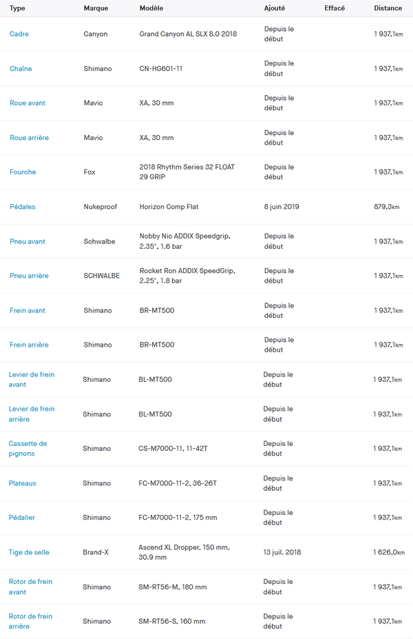

Quelques questions matos !
D'abord, mes composants actuels :
https://reho.st/preview/self/4bd38308e6e9d84a5ad15476dbd3866917c6752f.png
Je n'ai pas encore mis les dérailleurs AV/AR et leviers de freins AV/AR dans la liste car je n'ai pas les références exactes.
Objectifs
  • Passer en mono-plateau de 30 et cassette 11-46
  • Purger les freins (jamais fait :o)
  • Changer les plaquettes, d'origine :whistle:
  • Graisser tout ce qu'il y a à graisser : transmission, roulements, etc.
  • Éventuellement réviser la fourche si pas trop compliqué et pas de risque de ne pas réussir à la remonter :D
  • Retendre le câble de la TDS télescopique car elle ne remonte plus complètement
Questions
1. Il semble que mon pédalier actuel ne soit pas fait pour du mono-plateau car mauvaise ligne de chaîne. Suis-je obligé d'en changer pour le même pédalier en mono-plateau (mais ça coûte 80+€ donc bon :o), ou puis-je le conserver et rouler avec une mauvaise ligne de chaîne, voire trouver une astuce pour le garder et avoir une ligne de chaîne correcte ?
2. J'aimerais bien tester un plateau ovale tant que j'y suis. Si je veux l'équivalent d'un plateau rond de 30, faut-il aussi un 30 ovale ou y a-t-il d'autres considérations qui font qu'un 28 ou 32 serait plus adapté ?
3. Pour la purge des freins, puis-je me contenter de ce mini-kit de purge et de seringues trouvées en pharmacie ou faut-il partir sur ce kit plaqué or ? :o
4. Les disques de freins sont-ils à changer ? Si oui, y a-t-il un intérêt à prendre autre chose que le modèle que j'ai actuellement ?

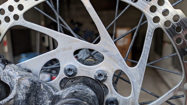

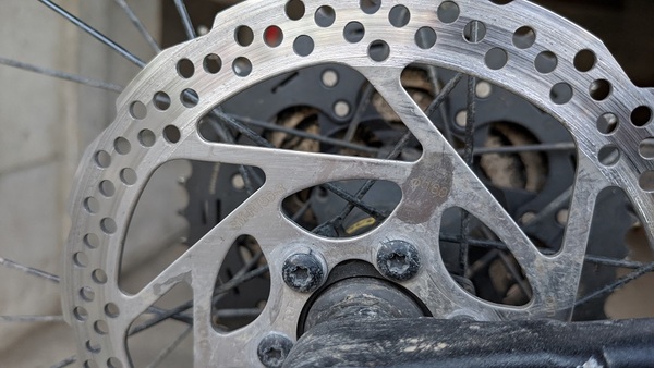

https://reho.st/preview/self/cecbbd49447862e987f28597def3d1af4aa92162.jpg https://reho.st/preview/self/d68b47c8cce37843f27fcf12359672fb93989b14.jpg
5. Pouvez-vous me rappeler les références des graisses que vous utilisez pour la transmission, les roulements, etc. ? Idem pour le dégraissage ? Je roule principalement en région parisienne (sud Seine-et-Marne et sud Essonne) voire Picardie, donc bien sec en ce moment, mais beaucoup moins l'hiver :D
6. Est-il envisageable de faire la révision de la fourche par moi-même ? Je viens tout juste de récupérer un pied d'atelier, j'ai une clé dynamo et mon multi-tools et c'est tout :whistle: Sachant qu'en 2 ans de possession du vélo, je n'ai fait aucun entretien autre que lavage, dégraissage et graissage. Je peux me faire aider par un pote qui touche beaucoup à la mécanique vélo et qui n'est pas trop loin (c'est lui qui m'avait aidé à monter le vélo à réception et à graisser le JDD quand j'ai eu besoin).
7. Pour ce que je veux faire, faut-il des outils spécifiques ? Notamment pour changer le pédalier (si pas d'autre solution) et réviser la fourche ?
Voilà, désolé pour mon énième pavé mais normalement j'ai à peu près tout demandé :o
