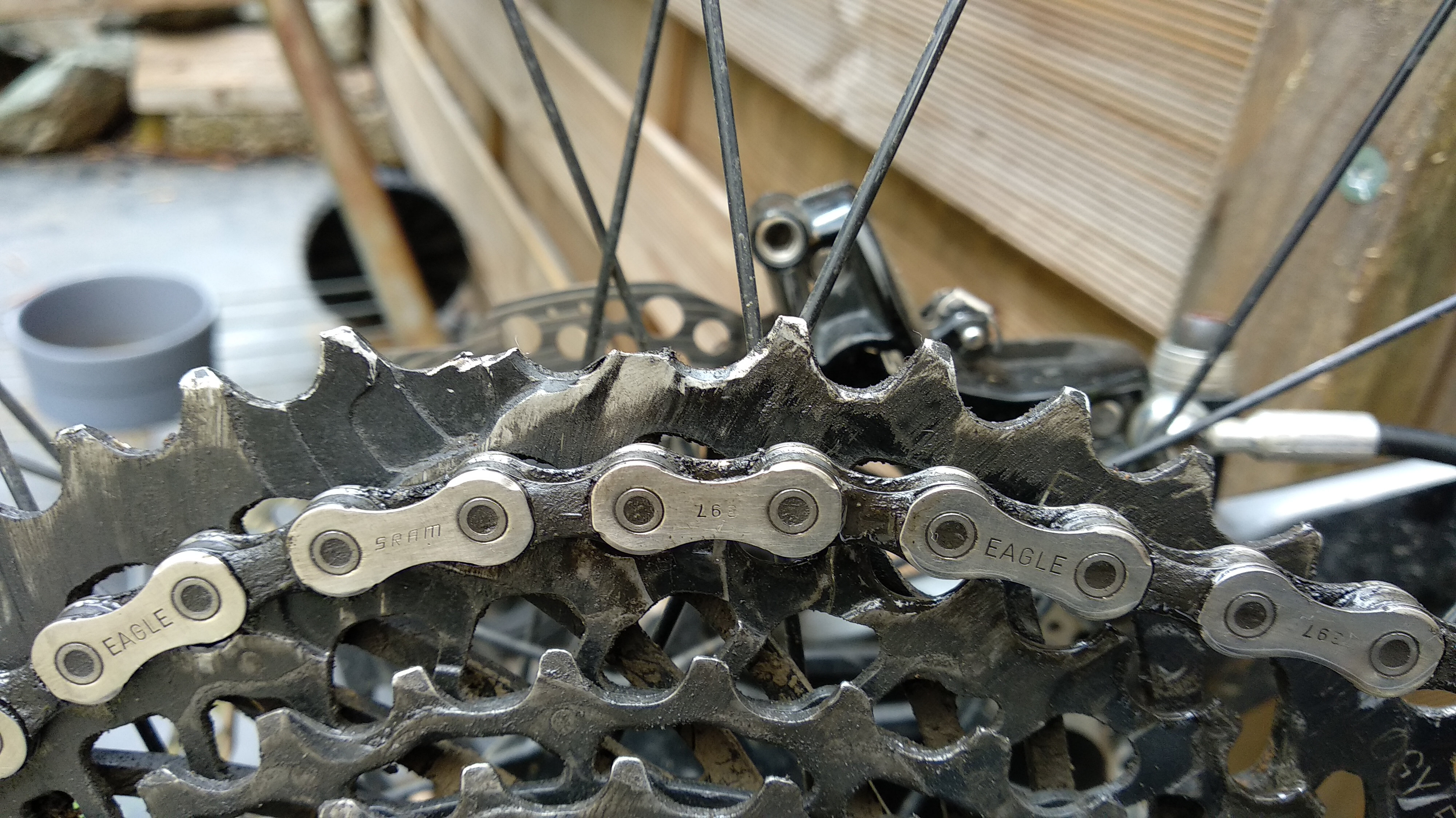

Belle surprise lors de la révision du Jeffsy.
https://zupimages.net/up/19/21/5ci5.jpg
Je comprends mieux pourquoi ma dernière sortie j'ai eu 1/2 ratés lors du passage sur la 50 :o
Fais chier elle a seulement 1400km :/
Je comprends pas comment j'ai fait ça :/
Va falloir voir pour une XO plus légère :o ou une KCNC mais full alu et pas de retour pour l'instant :/
Va falloir voir pour une XO plus légère :o ou une mais full alu et pas de retour pour l'instant :/
en 11v tu pouvais changer le pignon alu, je sais pas si c'est faisable en 12v [:transparency]
Un caillou, non ?

Posté le 21-05-2019 à 16:46:13  profilanswer
Trop de pouizzance :o
Et trop petites cuisses et surutilisation du 50 :o
La KCNC qui te faisait saliver est dispo  :o  Bon après une X01 ou XX1 c'est tellement un bon compromis solidité / poids que pourquoi se faire chier avec des assemblages de pièces embouties.

cairn-ivore a écrit :
Un caillou, non ?
Oui. Je viens de réfléchir et lors d'une ascension ya 2/3 sortie j'ai pris un virage serré avec des pierres nazis ça a fait "TING" . Je pensais que c'était un rayon :o
Le 50 c'est vraiment confort faut l'avouer, génial en franchissements explosifs
Je croyais que c'était du taillé dans la masse la KC tiens. Ce poids  [:vapeur_cochonne]
J'ai vu une XX1 quasi neuve à 250 ... hésitation

[:gaga hurle]  Petoulachi t'avais raison !
Dérailleur XTR 12 m9100 pas compatible avec une cassette 11v quelle que soit la cassette.
En revanche je me suis amusé à hybrider et le shifter XTR m9100 passe sur un dérailleur X01 11v :D donc c'est déjà ça..
Pour le reste j'attendrai le MicroSpline chez Hope, ça me permettra d'aller au bout de ma cassette aussi.
Un XTR en déco c'est pas mal après tout :o

Keep cool and stay Brutal
Posté le 21-05-2019 à 18:17:07  profilanswer
Dérailleur XTR 12 m9100 pas compatible avec une cassette 11v quelque soit la cassette.
Du coup kham désolé mais je peux pas t'amener le combo Sram X01 à la ki.
Ils ont changés le ratio shim / SRAM de 2:1 ?
C'est donc bien ce qu'il disait. Leur K7 11v est une 12V sans le pignon de 50 mais avec un spacer  :pt1cable:

Hellzed
Posté le 21-05-2019 à 21:29:22  profilanswer
Cassette Eagle ça passe crème. Après de là à dire que c'est exactement pareil que du full XTR en expérience utilisateur..
En tout cas avec le simple shifter XTR sur un dérailleur X01 11v antédiluvien, je retrouve ce que j'apprécie vraiment chez Shim. Le passage ultra sec et vif et le passage dans les deux sens (2ways release https://www.youtube.com/watch?v=Pi7gwX7rjOw). :love:
Message édité par Hellzed le 21-05-2019 à 21:30:09
