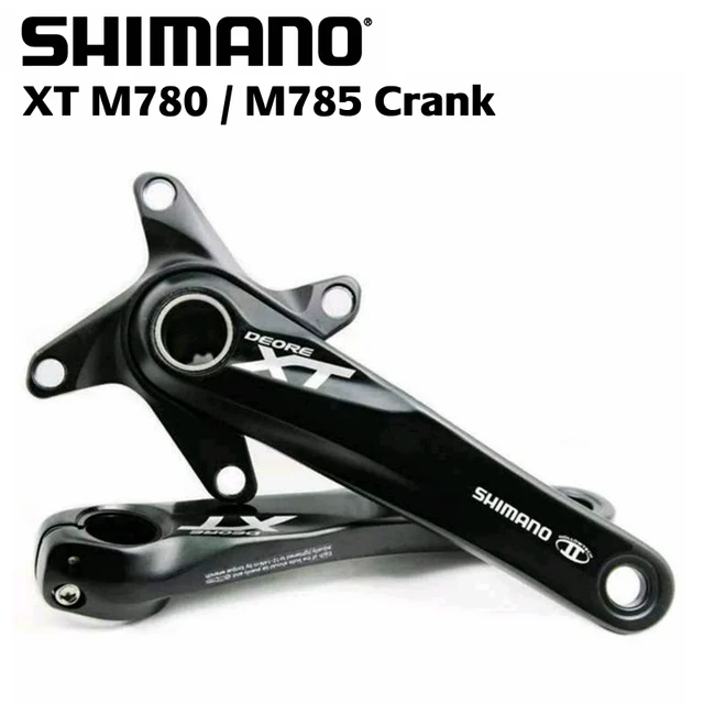

n°55961250
everybodie
Posté le 06-03-2019 à 19:57:39  profilanswer
Ils ont changé l'écartement et la disposition des vis sur le M8000
Donc les plateaux ne sont pas compatibles de l'un à l'autre.
Un M8000 c'est comme ça :
https://www.jensonusa.com/globalassets/product-images---all-assets/shimano/cr212a13-black.jpg
https://www.jensonusa.com/globalassets/product-images---all-assets/shimano/cr212a13_2-black.jpg
C'est du 96BCD avec un patern spécifique
Un m785 :
https://ae01.alicdn.com/kf/HTB1XqOfbOFTMKJjSZFAq6AkJpXaA/SHIMANO-XT-FC-M780-M785-Crank-MTB-black-silver.jpg_640x640.jpg
en 104 BCD avec le patern standard + vis cheminée.
n°55961373

everybodie a écrit :
A priori juste le plateau. Le problème avec le pédalier XT c'est que les options en petit format ne sont très nombreuse.
Tu as une solution chez Wolftooth par exemple : https://www.wolftoothcomponents.com [...] 5857832389
Sinon trouver un pédalier GX pas cher chez RCZ :D
mykado a écrit :
Mon pote a passé son reign de 2x10 a 1x10, cassette Sunrace 11-46 en 10v, nouvelle chaine, plateau de 30dents sur BCD104 (pedalier SLX)
Si tu change pas le nombre de vitesse tu peux vraiment faire ça a bas cout ;)
Effectivement c'est un vu les anciens post c'est plutôt un XT M785 et pas un M8000   :jap:
Dans ce cas un Plateau NW 64 ou 104 BCD (comme le fameux blackspire) en fonction du nombre de dent
kham a écrit :
Tout en XT M8000 sur le Trance 1.5 2016 selon Giant, sauf pas d'info sur le pédalier... :D
Je pencherais pour un 785
https://www.giant-bicycles.com/int/ [...] 5-ltd-2016
Merci pour vos réponses.
Maintenant, je vais essayer de comprendre ce que vous avez écrit. [:autruche]
C'est assez simple et pas très cher dans ton cas.
Puisque tu semble satisfait par ton petit plateau, il te suffit de le remplacer par un 26 dents en narrow wide (anti déraillement).
Le mieux serait un plateau 28 dents en changeant la cassette derrière pour une cassette en 11-42.
Ou même un plateau 30dents et une cassette en 11-46 pour la meilleure plage possible mais plus lourd.

everybodie
Posté le 06-03-2019 à 22:02:49  profilanswer
C'est un M8000 donc choix plus limité ;)
n°55962675

Posté le 06-03-2019 à 22:19:07  profilanswer
Superstar a une explication a peu près compréhensible sur les différents standard qui existent pour les plateaux :
Which PCD do I require?
PCD is the diameter of the bolt pattern, and you need to match this with your crankset dimensions. There are lots of different standards so please dont guess, either measure or contact the crank manufacturer for information. Here is a brief list of common sizes:
64 BCD x4 - Common 4 bolt inner ring
76 BCD x4 Asymetric pattern M8.5 Thread - SRAM XX1
88 BCD x4 - XTR M985
94 BCD x4 - SRAM X01, X1 and GX
96 BCD x4 M8 thread - Some Shimano Triple
96 BCD x4 Asymetric pattern - New Shimano XT M8000, SLX M7000 etc
96 BCD x4 Asymetric pattern M7 thread - New Shimano XTR M9000 M9020
102 BCD x4 - XTR M960
104 BCD x4 - Common 4 bolt mountain bike size
110 BCD x5 - Road Compact
110 BCD x4 Asymetric pattern New Shimano Road Cranks
120 BCD x4 - some SRAM double cranks
130 BCD x5 - Road Standard
144 BCD x5 - Track Rings
Various direct mount spline types as well specific to manufacturer
Il te faut un du type en gras pour un plateau 30 ou > ce qui n'est déjà pas commun mais se trouve (chez Superstar ils ont)
Et si <30 il te faut un format 64 adapté et c'est la que tu dois avoir que 2-3 marques : wolftooth ou NSB ... le troisième je ne sais plus.
Et comme sur les Shimano c'est le pédalier et non le plateau qui décide si boost ou pas tu t'en fiches ca ira sur ce point :)
Message édité par everybodie le 06-03-2019 à 22:57:36
