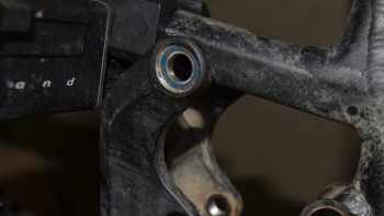

Pentier a écrit :
le truc c'est que j'ose pas taper comme un bourrin de peur d’abîmer le cadre. Puis les roulements sont en vis-à-vis dans le logement, il n'y a qu'un seul moyen de les enlever : extraction, tu peux pas le pousser par derrière. Ils font vraiment corps avec le cadre. J'ai lu que dans l'industrie, du très froid ou du chaud pouvait aider... Sèche cheveux ? :D
Sinon vu l'état de mes roulements, je me demande ce que ma suspat arrière pouvait bien encore fournir comme travail :/
Tu vas devoir acheter un outil spécial :D
lequel ?
n°48468527
moreweed
Posté le 26-01-2017 à 22:55:33  profilanswer
Dans l'industrie, on sort ca au flambard et presse hydraulique mais les roulements font plusieurs kilos!
Fais une photo de tes roulements pour voir.

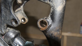

Pentier
Posté le 26-01-2017 à 23:14:20  profilanswer
le plus problématique c'est celui où les billes sont rouillées. Je n'ai quasi aucune prise. Les autres sont bien coincés aussi...
http://thumbnails117.imagebam.com/52872/066a8e528718870.jpg http://thumbnails117.imagebam.com/52872/39658f528718872.jpg http://thumbnails117.imagebam.com/52872/6ae46c528718874.jpg http://thumbnails117.imagebam.com/52872/71d174528718880.jpg
n°48468764
kham
Le temps passe trop vite...
Posté le 26-01-2017 à 23:21:32  profilanswer
La gueule des roulements :eek:

moreweed
Posté le 26-01-2017 à 23:23:21  profilanswer
Bah ils sont bien morts  :lol:
Pour les roulements les plus abimés, c'est bien dégagé, tu peux taper sur le bord externe et les sortir. Faut pas hésiter!
Pour les petits roulement qui vont par paire, c'est plus délicat, le top serait d'avoir un étau pour les sortir ceux-la!
Comprend pas les gens
n°48468807
Pentier
Posté le 26-01-2017 à 23:25:05  profilanswer
Morts, le mot est faible :D
taper avec genre tournevis  + marteau ?

n°48468826
moreweed
Posté le 26-01-2017 à 23:27:35  profilanswer
Le tournevis va les couper et pourra abimer le cadre, il te faut un truc différent, comme une rallonge de clé à douille ou un axe rond. J'ai l'habitude d'utiliser un vieille axe de pédalier de bmx plein, ça transfère bien l'énergie et comme c'est rond, ça prend bien le bord de la cage du roulement.

stp88
Posté le 26-01-2017 à 23:35:26  profilanswer
Pentier pour tes roulement regarde à l'intérieur, il y a deux encoches l'une en face de l'autre pour taper au tournevis sur la bague extérieure. Tape une fois d'un côté puis une fois de l'autre et ainsi de suite pour pas que la bague se mette en travers

Posté le 26-01-2017 à 23:35:33  profilanswer
Pentier a écrit :
Roulements suite. Y en a tellement rouillés qu'ils se sont décomposés. Ce qu'il en reste fait corps avec le cadre. J'arrive pas à enlever. Mettre du wd40 peut aider ?
c'est quel roulement ?
celui du pivot (3)  ou de bras de suspension (12) ?
quand j'ai remplacé ceux du pivot ils sont partis en morceaux il restait juste les bagues extérieures dans le cadre
heureusement il y a 2 petites encoches en haut et en bas pour y glisser un petit outil style tournevis et à coups de marteau
j'ai réussit à faire sortir le reste des deux roulements

n°48468947
golfix
Posté le 26-01-2017 à 23:44:01  profilanswer
Pentier a écrit :
oui je les ai vues ces encoches, déjà essayé mais ça sort pas...
Application régulière de dégrippant à l'intérieur (vers les encoches) et l'extérieur, et tu réessaies en force.
Ou alors tu te bricoles l'outil dont parle Moreweed pour pouvoir forcer en douceur.

Pentier
Posté le 27-01-2017 à 00:02:57  profilanswer
j'y suis arrivé. Tournevis + marteau :D
Reste les deux du bras articulé de la suspat et les 4 petits à l'arrière. Ceux-là ça va être coton...
Et j'ai pas encore attaqué celui au niveau du pédalier :o

Nan sans dec, tous les autres ont donné les bons conseils : WD40, froid et chaud pour la dilatation ( [:bestiole] ), et une vis + boulon pour fabriquer un arracheur system D ;)
Bon courage, ça à quand même l'air bien coincé...
PS : une "douille" sinon pour sortir un roulement/pivot, j'avais fait ça sur le GT. Tu tape au marteau ça sort en 20s ;)
