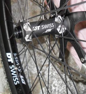

worm'skiller a écrit :
à ce prix et ce poids là, autant prendre directement des DTSWISS M(ou E)1700 non?
non,il a déjà plié une m/e1900,et perso ,je trouve le montage très moyen niveau équilibre des tensions des rayons, pour 100€ de plus ,t as du jpr bien monté.
Message édité par Tahitiflo le 30-04-2016 à 10:01:57
Parrait que les 1700 sont clairement au dessus...j'sais pas, chui vacciné DT :/ , pas envie de réitérer  :hello:

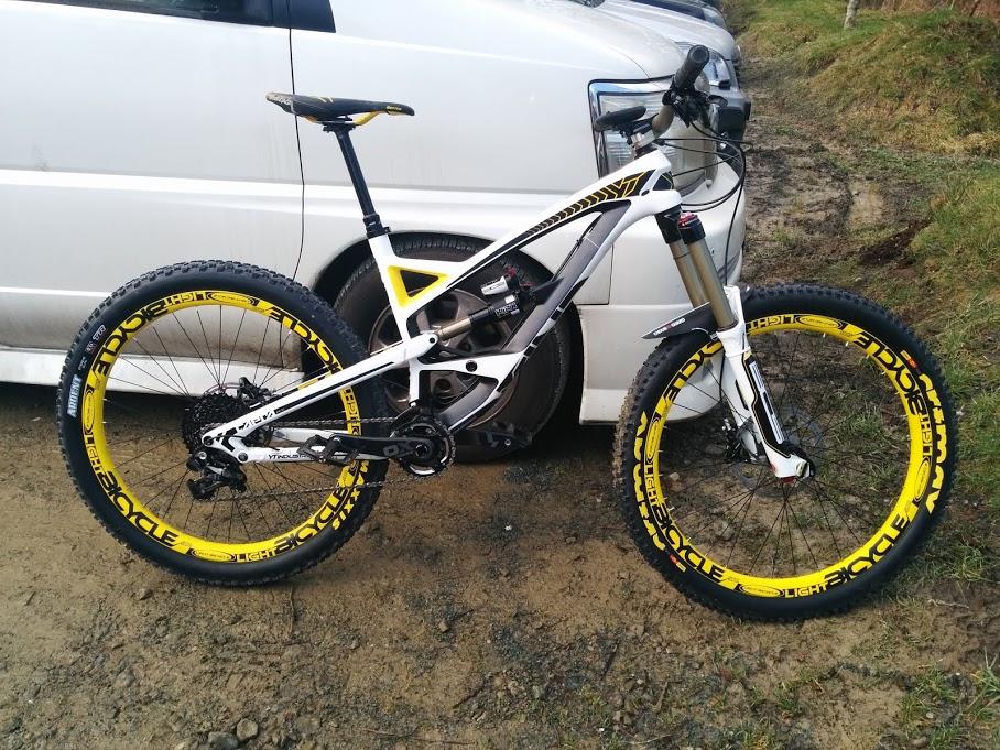

Le carbone ca va bien au YT en tout cas ! Et puis comme ça tu pourrais me faire un feedback avant que je m'en commande  :o
http://p.vitalmtb.com/photos/users/33833/setup_checks/30724/photos/47980/s1600_IMG_7412.jpg
http://www.light-bicycle.com/photowall/light-bicycle/wheel-27.5--494.jpg
(look douteux il est vrai  :pt1cable: )
Après chez DT tu as quand même les EX1501, qui sont en fait des jantes DT EX471 + Moyeux DT240 upgradé.
Niveau solidité les avis sont plutôt très bon : http://www.pinkbike.com/news/dt-sw [...] -2014.html
Talking to one of DT's sponsored racers, at the EWS in Val D'Allos last year, he flatted at the top of a 15-minute descent and rode it out to the bottom. All he needed to do was tighten a couple of spokes and he raced for the rest of the weekend on the same rim.
On en trouve en plus assez souvent en occasion "neuves" démontés des bike .de, certainement pour mettre des jantes jaunes pour le look  :whistle:

Les 1700 chez DT sont dans les 450€ la paire contre 700€ la paire de XTR. Je dirais donc que c'est normal ;)
Après les moyeux Shimano c'est quand même super reloud niveau compatibilité des formats ou des standard.

Les 2 ont l'air d'être plutôt le modèle en 38mm externe / 32mm interne : http://www.light-bicycle.com/650B- [...] ready.html mais avec 32mm de hauteur je trouve ça un peu haut.
Le modèle 35mm externe / 30 interne que j'avais link fait 25mm de hauteur lui.
Il ont aussi un modèle en 34/28mm et asymétrique au niveau du perçage pour une meilleur répartition de la tension des rayons : http://www.light-bicycle.com/Hand- [...] heels.html
