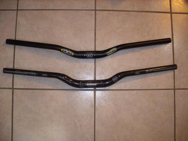

Posté le 07-11-2010 à 16:52:01  profilanswer
Dîtes en attendant de remonter sur un vélo, je regarde les peties annonces.
Les pédales Xpédo, ça vaut quoi (propoé à 30 €, par une personne de confiance):
http://img829.imageshack.us/i/dsc05669b.jpg/
Et un cintre Easton EA50 à 20 €
http://img24.xooimage.com/files/4/ [...] 039d45.jpg
monoface, a risque d'etre la merde a chausser en situation un peu difficile.
pour le cintre, c'est de l'entrée de gamme chez easton, tu me parait pas faire une énorme affaire : http://www.chainreactioncycles.com [...] elID=11617

Posté le 07-11-2010 à 19:19:51  profilanswer
C'est un peu ce que je recherche, car dans des passages techniques, je ne suis pas serein avec mes schimano classiques
Ok pour le cintre, en effet, ce n'est pas super intéressant.
J'ai également l'occasion de prendre des coudières 661 Evo à 30 €, neuves, qui m’intéressent fortement
