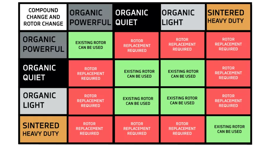

Ça ressemble bien à des plaquettes contaminées/des disques gras.
Ou alors tu utilises des plaquettes métalliques sur des disques uniquement prévus pour des plaquettes organiques.
Dernière possibilité, tu freines "mal" et tu glaces systématiquement les plaquettes. :o

* "Ça ressemble bien à des plaquettes contaminées/des disques gras." ==> C'est une supposition, possible, mais comme évoqué, l'ensemble a été nettoyé plusieurs fois au nettoyant frein (à chaque passage pour sav et j'en suis à 3 passage), les plaquettes ont été remplacées par des shimano correspondant au modèle de frein. Donc si le problème est le gras, alors c'est une contamination qui arrive à posteriori par la pollution et dans ce cas c'est que les plaquettes sont trop sensibles à ça.
* "Ou alors tu utilises des plaquettes métalliques sur des disques uniquement prévus pour des plaquettes organiques." ==> Dans ce sens là pas possible, par contre l'inverse pourrait être vrais, un disque conçu pour des plaquettes métallique (ou semi métalliques) utilisé avec des plaquettes organiques. J'aurais tendance à me dire que ça ne devrait "que les bouffer" plus vite voir ne pas freiner immédiatement mais je ne sais pas si ça peut avoir un autre impact.
Comme évoqué, les plaquettes ont été remplacés par du shimano organique en sav (j'avais un  soucis de freinage haché avec les plaquettes d'origine qui s'est totalement réglé depuis ce changement de plaquette)
* "Dernière possibilité, tu freines "mal" et tu glaces systématiquement les plaquettes. :o"  ==> Je ne peux pas exclure ce problème là, mais si c'est le cas je ne vois pas bien quoi faire pour ça.
Je suis en ville donc je n'ai pas de long freinage.
Comme évoqué à chaque sortie d'intervention, après nettoyage au frein j'ai toujours eu ces 3 phases en général sur l'arrière et là cette fois sur l'avant:
1) une phase ou ça ne freine presque plus après nettoyage (normal avec du nettoyant frein et avec le tout totalement nettoyé) qui s'améliore progressivement
2) une phase pendant plusieurs mois (1 ou 2 mois) ou ça freine "bien".
3) une phase de dégradation assez rapide du freinage ou tu sens que le mordant est parti, et ou ça couine.
Sachant que le glaçage a lieu en plein hiver, sur une faible période (l'affaire d'une ou 2 semaines) et sachant qu'en se moment on a eu presque que de la pluie (et ce depuis 2 mois) ou au mieux un peu de froid, je ne vois pas comment tu pourrais glacer tes plaquettes dans de telles conditions. :??:
En l’occurrence comme évoqué, je n'ai jamais eu ce problème sur le précédent vélo qui avait du Tekko mécanique, que ça soit sur les plaquettes d'origine organiques, ou après le remplacement pour du semi metallique  ce qui n'exclue pas un problème de conduite, mais arriver à glacer des plaquettes en plein hiver sous la pluie avec ma manière de conduire, je vois pas bien comment ça serait possible et si c'est le cas c'est que c'est vraiment merdique et ingérable en montagne vu que comme évoqué je n'ai aucun gros freinage à faire et ne suis jamais à plus de 30km/h avant freinage.
Chez shimano je ne sais pas, mais chez SRAM ils indiquent qu'il faut changer le disque quand on passe de plaquettes métal (sintered) > résine
https://www.sram.com/globalassets/publicsites/service-articles/brake-pads/inline-images/rotorchange.png?w=908&quality=80&format=webp
En pratique un bon nettoyage du disque et ça ne devrait pas poser de problème
https://www.sram.com/globalassets/p [...] ormat=webp
Merci pour l'info.
j'avoue ne pas trop savoir quoi faire, je vais déjà essayer de recentrer l'étrier des fois que mais je n'y crois pas une seule seconde.
chez shimano il faut utiliser un disque adapté aux plaquette metal, avec acier plus dur et un peu plus cher.
En vrai ça devrait passer avec un disque pour plaquette organique, juste que l'usure du disque sera plus rapide car les plaquette metal vont ronger le disque en acier "mou" (à quel point ? je ne sais pas :D )
Yep, je sais pour le disque métal spécifique.
C'est aussi ce que je me dis, mais ça doit pouvoir aussi jouer sur l'efficacité maximale de freinage d'avoir organique sur métal. Mais je doute que ça puisse faire en sorte que ça commence à freiner correctement puis qu'au bout d'un moment ça se dégrade sur une courte période.

En général une teinte bleuâtre = surchauffe, mais vu le peu de freinage que je fais, et les conditions je ne vois pas comment cela peut-être possible.
J'attends de retester à froid et/ou avec de la pluie pour voir.
As-tu vérifié la compatibilité du liquide de frein avec ton système ? visiblement, si j'ai bien suivi ton aventure, c'est du shimano mt 201, et si j'ai bien compris, c'est du minéral. Attention a bien choisir du minéral Shimano aussi. Il peut y avoir des pb de compatibilité entre les joints et le liquide.
Message édité par rakame le 28-12-2023 à 15:21:47
Entretien fait au magasin avec de l'huile qui va bien normalement. (enfin j'ose espérer que c'est le cas puisque jusque là c'est du sav en magasin)
Comme évoqué, je n'ai pas de pb d'évolution de la course de la poignée de frein, elle a toujours le même rendu qu'à l'origine donc pour moi ça exclue la perte de liquide.
Message édité par burn2 le 28-12-2023 à 15:28:53

Posté le 28-12-2023 à 15:38:19  profilanswer
Ouais, enfin, ça vaut le coup de vérifier, si il a bien fait son taf, tu doit avoir la ref du liquide utilisé sur ta facture. J'ai pas une grosse expérience en bouclard vélo, mais pour en avoir une grosse en bouclard moto, je n'ai absolument aucune confiance dans le SAV d'un magasin dont je ne connais pas personnellement le mécano.
(et même certain mécano que je connais personnellement, je n'ai qu'une confiance limité :o ).
Je suis déjà reparti d'un bouclard avec une roue arrière pas serrée par exemple. Sur un gromono de 650 cm3, je peux te dire que ça fait bizarre.
Bref, j'ai une liste longue comme le bras de connerie faite par des "pros" sur mes motos. Sur mes vélo, je fait moi-même le boulot, et j'ai pas confiance non plus.
Message édité par rakame le 28-12-2023 à 15:38:40
