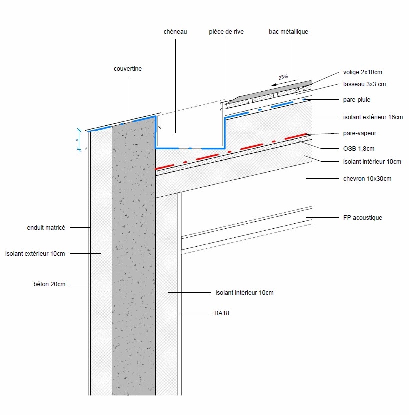

Dites, dans ces beaux détails, vous pouvez me dire à quoi sert le pare-pluie ?  [:otobox:2]

Et aussi sur quoi sont fixés les tasseaux 3x3 ?

CAMPEDEL a écrit :
Dites, dans ce beau détail, vous pouvez me dire à quoi sert le pare-pluie ?  [:otobox:2]
Le pare-pluie en rampant ne me choque pas, en bac ça condense pas mal donc ça peut être intéressant de sécuriser par un pare-pluie,  bien qu'on puisse imaginer que, en cas d'emploi de panneaux isolant type Steico intégral, il ne soit pas nécessaire.
Par contre ce qui me choque :
- Le pare-pluie qui descend jusque dans le chêneau et qui reviens sur la tête d'acrotère  ???? Nid à merde ça.
- Il faut une rive et une foncure rigide pour recevoir le chêneau, pas juste une réservation dans l'isolant
- Les voliges, pourquoi faire en fait ???? Il faut latte / conterlatte avec 4 cm de lame d'air pour poser des bac. Les contrelatte doivent être perpendiculaires aux ondes du bac
- Y'a pas de "pièce de rive" pliées comme dessiné, juste le bac qui déborde.
On peut aussi se poser la question de l'OSB. Est qu'il sert en contreventement ? Si non, il n'est pas vraiment nécessaire si on travail avec des panneaux rigides type Steico.
CAMPEDEL a écrit :
Et aussi me dire sur quoi sont fixés les tasseaux 3x3 ?[:otobox:2]
Marche pas ça... comme dit plus haut, il faut latte / contrelattes fixée en traversant l'isolant dans le chevron de dessous (donc au même entraxe que les chevrons).... Si c'est des panneaux semi-rigides, ça passe avec des vis normaux, sinon, faut des vis de sarking.
Message édité par WILDLIKE le 13-03-2024 à 15:04:28
- Le pare-qui descend jusque dans le chêneau ????
Non non, pas dans, justement.
Et il n'est pas non plus juste sous les tasseaux.
Il est sous l'isolant extérieur et ne s'évacue... nul part...  [:transparency]
- Les voliges ???? Il faut latte / conterlatte avec 4 cm de lame d'air pour poser des bac. Les contrelatte doivent être perpendiculaires aux ondes du bac
En allant lire le CCTP, c'est une toiture type sarking sous le procédé EFISARKING des Ets SOPREMA.
Donc, comme tu dis, les tasseaux sont fixés à travers l'isolant sur les chevrons.
Reste cette curieuse histoire de pare-pluie.
Message édité par CAMPEDEL le 13-03-2024 à 15:08:01
Je vois pas ça moi  :??:
Tu confond pas pare-pluie et pare vapeur ?
A ben voila c'est du sarking en roofmate
Par contre la volige ne sert a rien et les tasseaux sont bien trop petits pour recevoir des vis de sarking... Ca va tout éclater au vissage... Faut au moins du 6 x 6 cm
Message édité par WILDLIKE le 13-03-2024 à 15:17:48
Pas les yeux en face des trous aujourd'hui moi.  :sleep:
Reste un problème : le pare-pluie qui passe sous le chéneau au lieu de tomber dedans.
https://rehost.diberie.com/Picture/Get/f/261428
https://rehost.diberie.com/Picture/Get/f/261417
https://rehost.diberie.com/Picture/Get/f/261419
Le pare pluie, faut qu'il rejoigne le chéneau, pas qu'il passe en dessous.
Ensuite, il y a pas la règle des 2/3 - 1/3 des isolants à respecter ? Car sous le chéneau, la condensation risque de se faire en sous face non ?
Qui a fait ces dessins ?
Les moulins, c'était mieux à vent.
n°70268162
WILDLIKE
Posté le 13-03-2024 à 16:32:28  profilanswer
En partie courante, la règle des 2/3 - 1/3 me semble OK vu qu'on est en PU dessus et surement en laine minérale dessous.
Sous le chêneau, franchement, ça va peut être condenser ultra ponctuellement en cas de chenaux plein de neige (et encore, y'a un peu de PU sous le chêneau), mais ça sera pas un drame vu le peu de surface concernée.
Moi c'est plutôt la tenue mécanique du chêneau qui m'interpelle.
Message édité par WILDLIKE le 13-03-2024 à 16:33:40
Pas moi. :o
Je suis beaucoup plus schématique dans mes détails.  :D

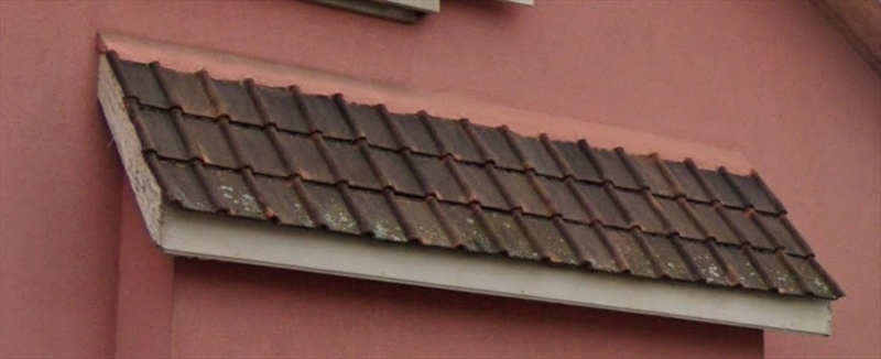

Vous sauriez me montrer un détail de jonction entre ITE et toiture tuile en rénovation ?
https://rehost.diberie.com/Picture/Get/r/263216
Profil de départ au dessus du solin et balec ? (finition pas ouf ?)
Ou modif de couverture et solin sur l'isolant ? (étanchéité pas ouf ? )
Message édité par Jay Kay le 20-03-2024 à 10:18:01

Posté le 20-03-2024 à 10:27:04  profilanswer
Et faire sauter ce bout de toit à la con et en refaire un proprement en tenant compte de l'épaisseur de l'isolation ? Parce qu'en surface, on parle de pas grand choses, si?
n°70306298
Jay Kay
Posté le 20-03-2024 à 10:31:29  profilanswer
Je vais probablement le refaire à neuf oui, mais je vais isoler l'avancé aussi, donc la dimension globale ne changera pas. (et j'ai le même soucis de l'autre côté, avec une extension plus grande (dont la pente de toi n'est d'ailleurs pas réglementaire)
Message édité par Jay Kay le 20-03-2024 à 10:32:38
n°70312213
WILDLIKE
Posté le 21-03-2024 à 10:54:17  profilanswer
Ben les deux :spamafote:
Comme ça le solin viens s'accrocher sur l'aile  du profil de départ, au moins c'est un élément fixe, dur, et ça évite que la neige poudreuse et la merde ne s'engouffre entre le faitage et le profil de départ.
Message édité par WILDLIKE le 21-03-2024 à 10:59:08

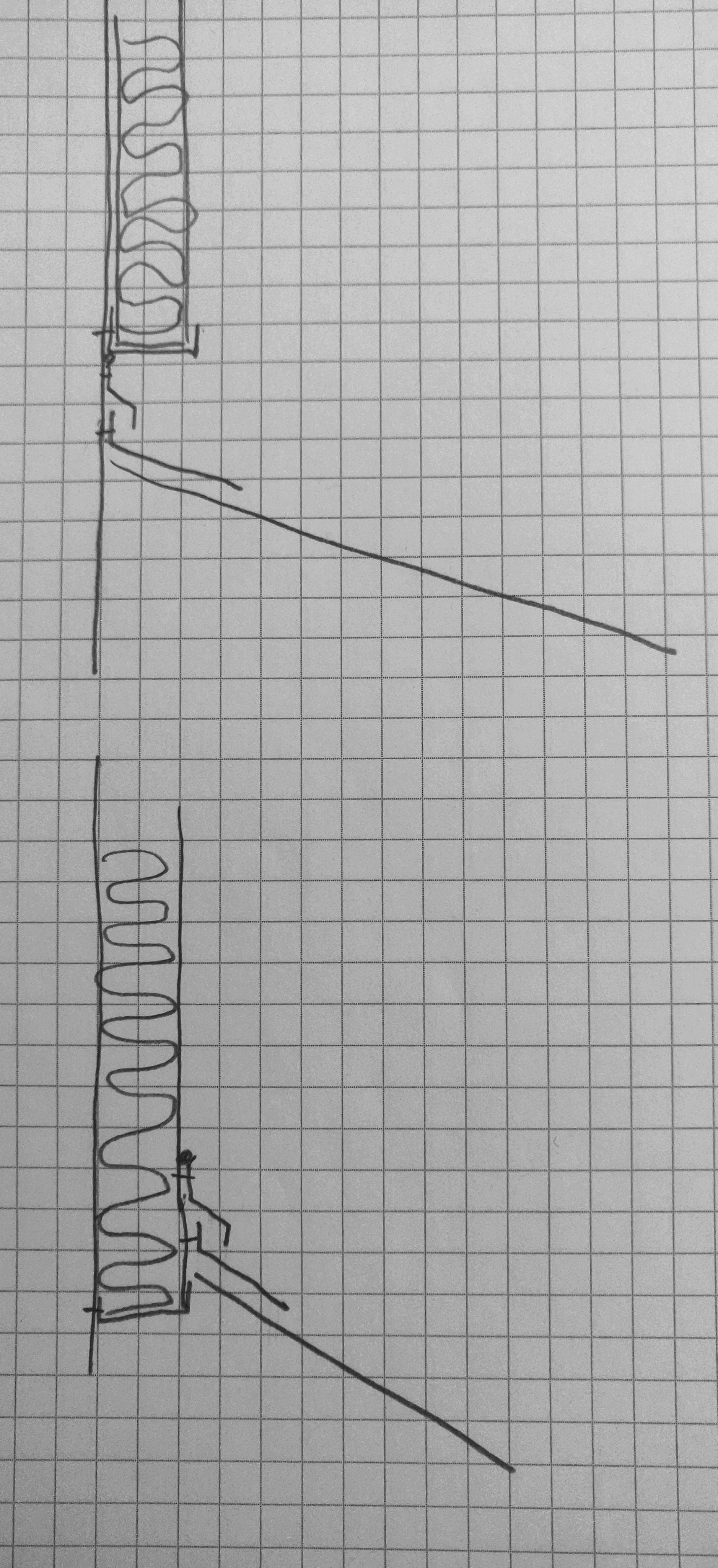

Comment ça les deux.
Je propose deux variantes :
1) on touche pas la couverture, et on remplace pose le profil de départ au dessus du solin (= pont thermique)
2) on découvre la première rangée, isolant filant, et solin sur l'isolant. (= pas de pont thermique, mais pas conforme il me semble.
https://rehost.diberie.com/Picture/Get/r/263454
Message édité par Jay Kay le 21-03-2024 à 11:18:33
Les deux j'te dis.
Je peut te faire un dessin mais c'est plus cher :o

Jay Kay
Posté le 21-03-2024 à 11:20:56  profilanswer
Donc tu mets deux solins ? :o
Sinon, petite info en passant pour les prescripteurs : le PS15SE a été validé en soubassement (finition enduit sto flexyl/ciment), ce qui évite les dispendieux Sto 034 / périboard.
Message édité par Jay Kay le 21-03-2024 à 11:22:26
Je garde le solin existant qui a l'air bien, je met un profil de départ, sur l'aile du profil de départ, j'accroche un autre solin avec une moraine sur l'ITE qui vient fermer le vide entre la tuile et le pied d'ITE,
Si t'a confiance dans ton 2ème solin tu peut même bourrer ledit vide avec de la laine minérale ou des chutes de PSE pour traiter le pont.
C'est propre esthétiquement et c'est doublement étanché.

Jay Kay
Posté le 21-03-2024 à 11:49:24  profilanswer
Dessin pliz, je te suis pas. Pour moi une moraine c'est la caillasse qui suit les glaciers... :o

Jay Kay
Posté le 26-03-2024 à 10:01:27  profilanswer
J'ai trouvé au hasard d'un projet une solution à ma question.
https://rehost.diberie.com/Picture/Get/r/264607
Un profil de jonction et une petite couvertine.qui forme le retour.
Message édité par Jay Kay le 26-03-2024 à 11:17:33

Posté le 26-03-2024 à 11:10:13  profilanswer
C'est exactement ce qui je te disait de faire mais bon :o
Message édité par WILDLIKE le 26-03-2024 à 11:11:00

Jay Kay
Posté le 26-03-2024 à 11:12:14  profilanswer
Sauf qu'au lieu du solin, tu mets deux pièces :jap:

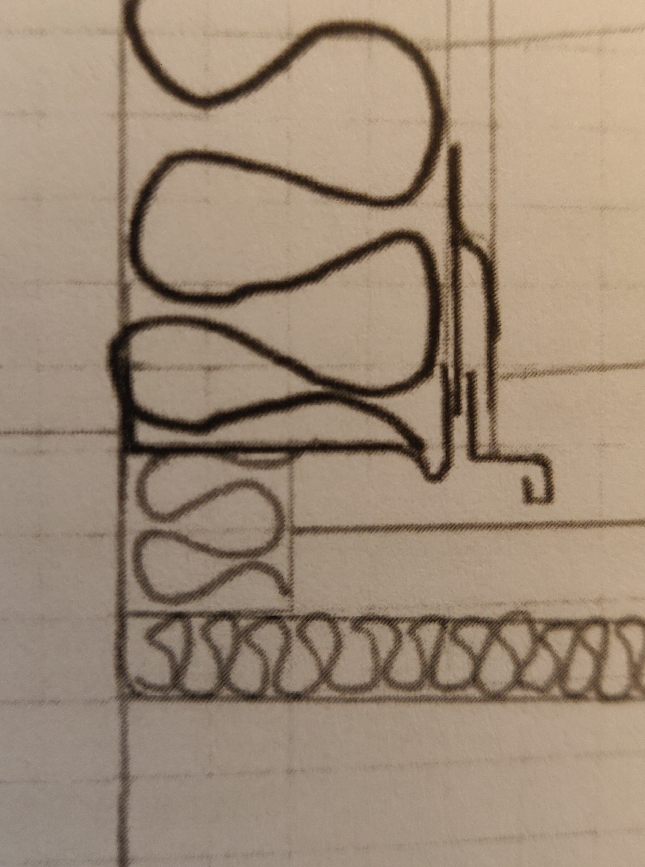

Plus de sujets relatifs à : [SUJET] Les grosses têtes du bâtiment, c'est ici ! :o
