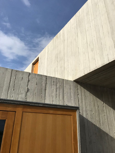

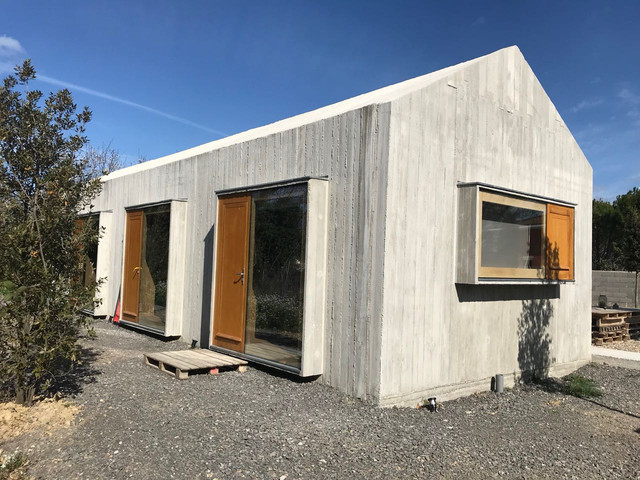

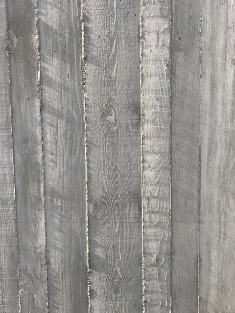

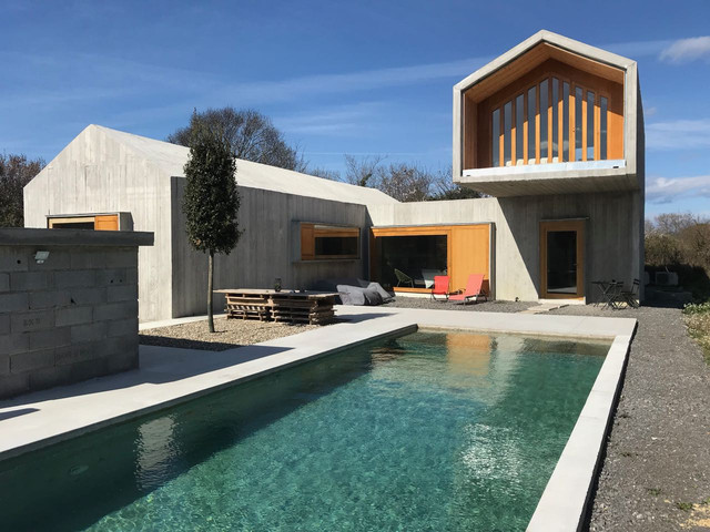

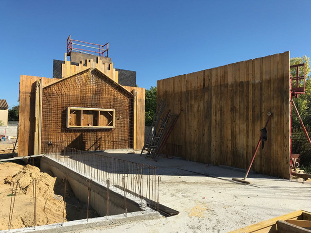

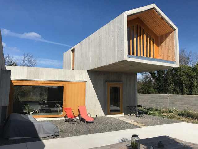

everso
Posté le 04-03-2019 à 12:01:47  profilanswer
everso a écrit :
Pour le choix du béton extérieur, c'est bien évidemment stratégique. Je construis ma maison mais également mon bureau ( je rappelle je suis BET structure ).
On a décidé avec l'architecte ( qui est un ami ) d'opter pour une façade + toiture en béton coffrés avec planches verticales. Pas d'étanchéité, pas d'isolation. La maison aura une forme extérieure en béton brut "planché" apparent, le but est de mettre au premier plan ce qui est normalement caché.
Le béton sera un béton étanche type SIKA ( https://www.youtube.com/watch?v=-13jiEovbI4 ) qui n'a jamais été utilisé pour ce type d'utilisation mais c'est le genre de défi qu'on aime bien avec l'architecte.
Puis la maison est pour moi, donc je prends le risque.
Les 25 cm cm d'épaisseur en paroi c'est pour soigner le coffrage en planche, il faut de l'épaisseur pour que le béton soit bien "placé" et sur des petites quantités le surcoût n'est pas significatif.
La toiture quant elle est préfabriquée avec joints hydre-gonflants tous les 120 cm environ, impossible d'obtenir la marque des planches avec une telle pente en coulant en place, on peut donc réduire l'épaisseur.
Voilà, voilà ...
Hello, je rebondis sur mon post concernant ma construction de maison + bureau en béton, voiles + toitures.
Au final tout a été coulé sur place et après beaucoup de larmes et de sang on y est arrivé.  [:thektulu]
Ce n'est pas encore fini complètement mais on voit enfin le bout.
Quelques photos pour ceux que ça intéresse, d'ailleurs si certains ont des exemples analogues de toiture béton étanche de ce type, je suis preneur, je ne trouve aucun exemple identique.
[img]https://i.ibb.co/P1y3kFn/IMG-7931.jpg
https://i.ibb.co/s5Qm2sm/IMG-7930.jpg
https://i.ibb.co/qDndV2v/IMG-7929.jpg[/img]
Putain  [:implosion du tibia]  [:implosion du tibia]  [:implosion du tibia]  [:implosion du tibia]
Par contre comment tu isole / étanche là ? Fallait peut être coffrer des acrotères pour ta réservation d'isolant et d'étanchéité non ?
https://i.ibb.co/P1y3kFn/IMG-7931.jpg[/url]
Ca rend pas mal au soleil ! J'aime beaucoup le porte-à-faux, un hommage à une certaine époque de l'architecture française.
Tu laisses le béton brut ou tu comptes le texturer un peu .

everso
Posté le 04-03-2019 à 16:00:54  profilanswer
Merci pour vos retours.
Le toit en pente est strictement le même élément que les parois, béton planché ( ou planchettes ) avec un rythme aléatoire des largeurs de planches.
Une photo des banches en cours de pose pour le RdC :
https://i.ibb.co/VJrRvwZ/IMG-6715.jpg
Dito pour la toiture avec un coffrage complet en dessous et pose de banches avec le panneau de planchettes sur le dessus pour serrer et bien imprimer le bois :
https://i.ibb.co/2jvvpvN/IMG-6928.jpg
On voit bien l'effet rasant sur les balèvres entre planches, l'aspect de la façade évolue en fonction du soleil :
https://i.ibb.co/5R3BW4M/IMG-7935.jpg
Et un gros plan pour bien voir l'effet du bois sur le béton :
https://i.ibb.co/pbZZK1J/IMG-7936.jpg
Donc le principe est de rester brut.

Ca aurait pas été plus simple avec une matrice ?
n°55938644
everso
Posté le 04-03-2019 à 16:37:01  profilanswer
ragexen a écrit :
Au delà de l'esthétique, je ne peux pas m'empêcher de penser à la quantité de béton + ITI + absence de compacité. [:-the_unforgiven-]
C'est un exemple de pourquoi il FAUT une RT avec limitation de l'énergie grise
Ah bah oui là au niveau énergie grise c'est pas le top, j'en conviens. Shame on me.
Si mais l'effet n'aurait pas été aussi réaliste, un effet matricé même de qualité n'aurait pas rendu pareil, en tout cas dans ce choix de béton planché.
