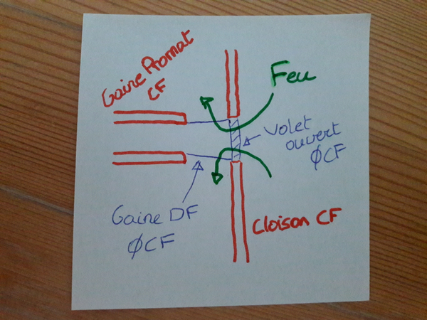

Posté le 01-09-2017 à 18:37:00  answer
C'est un volet :o
http://reho.st/preview/self/63f2e011107f440a2ac83ba1aee7a5ba6501391c.jpg

n°50824655
Posté le 01-09-2017 à 18:42:07  answer
CAMPEDEL a écrit :
Non.
Un volet est une continuité de la gaine Promat. Il n'a pas à être dans l'alignement de la paroi coupe-feu (et on ne le met jamais ainsi d'ailleurs).
Le problème ici c'est que ce n'est pas un volet mais un clapet.
J'abandonne, mais au cas où jette un oeil à mon dessin.
Message édité par Profil supprimé le 01-09-2017 à 18:43:08
n°50824663
Posté le 01-09-2017 à 18:42:41  answer
CAMPEDEL a écrit :
Non, tu dessines un clapet là. ☺
Dessine un volet si tu veux, ça ne change rien.

n°50824725
Posté le 01-09-2017 à 18:49:44  answer
La gaine Promat n'est pas continue jusqu'à la cloison [:jean-paul starre:3]
