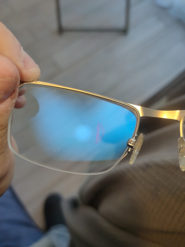

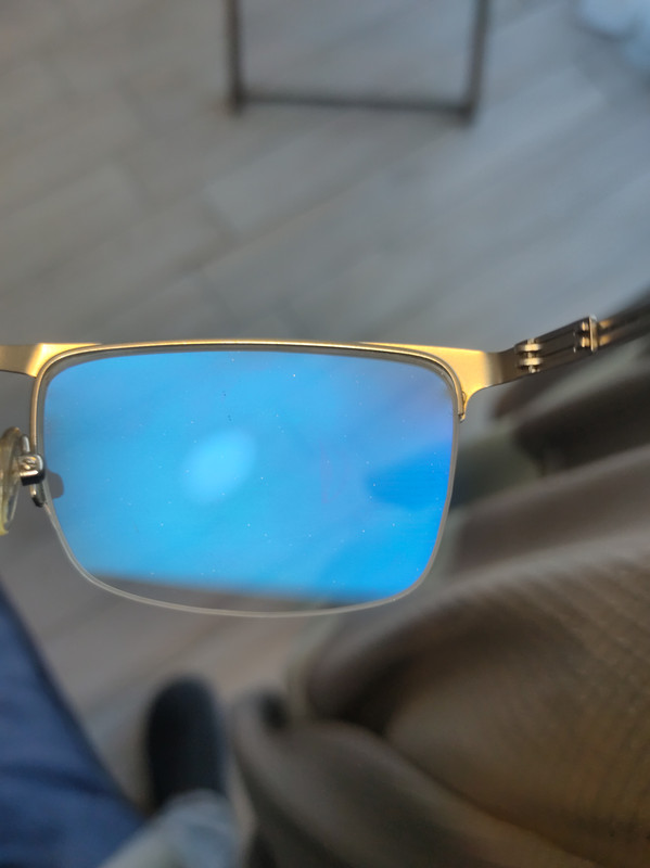

mike031 a écrit :
Bonjour,
J'avais un problème d'anti-reflets depuis quelques temps suite au changement de mes lunettes chez Optical Center (cf message ci-dessus) et là j'y suis retourné ils m'ont proposé de changer les verres par des Zeiss DuraVision Platinum, comme les montures que j'avais avant et dont j'étais content.
J'ai reçu mes nouveaux verres hier, si en effet le traitement anti-reflet est plus efficace (en tout cas moi je préfère), il n'est pas à la hauteur des Zeiss que j'avais avant, qui pourtant avaient le même traitement.
Si je fixe une lampe par exemple, je vois la rémanence de la lampe (reflet bleu) avec les nouveaux, mais je ne vois rien avec les anciens verres, dont je ne comprends pas, il y a forcément une baisse de qualité.
Aussi, en voulant essuyer mes verres à la lumière, j'ai remarqué un défaut dans les deux verres, il y a comme une demi-lune visible sur la partie droite du verre, c'est plus visible sur le verre gauche que le verre droit, mais sur ce dernier, j'ai aussi l'impression que le traitement n'est pas uniforme, comme si il avait éclaboussé en quelque sorte. J'ai essayer de prendre des photos pour vous montrer, c'est difficile à voir sur le droit, mais on vois cette "éclaboussure" sur la gauche au dessus de la demi-lune, il faut afficher l'image en grand pour le voir:
https://i.postimg.cc/7PBP77wQ/IMG20251129094310.jpg https://i.postimg.cc/GpJdpTMn/IMG20251129094345.jpg
Qu'est-ce que vous en pensez? Est-ce que c'est normal d'avoir une différence malgré le même traitement? Qu'est-ce que c'est que ces traces visibles? Je ne vois rien du tout sur les anciens verres.
Ce qu'on voit c'est la trace de la pastille adhésive qui bloquait le verre lors du montage
elles sont comme ça  https://lansaopticware.com/wp-conte [...] g-pads.jpg
je pense qu'un nettoyage avec un solvant va résoudre le problème, ramène leur.
Pour le traitement en lui même je ne sais pas à quoi il correspond ? le Lyris ARResist  ? il ne correspond à rien chez BBGR et les verres lyris sont les verres optical center qui ne décline rien sur les traitements, à vue d'oeil j dirai que c'est un anti lumière bleu de surface qui par conséquent fait bien plus de reflet qu'un antireflet classique et ça explique pourquoi tu te vois dedans.
Message édité par Michel Welldeck le 02-12-2025 à 14:29:30

mike031
Posté le 02-12-2025 à 12:06:29  profilanswer
J'ai pensé à ça aussi, j'ai beau nettoyer ça ne part pas, ça à l'air incrusté, je pourrait toujours les ramener pour voir oui.
La lumière bleue que je voit, ça ne peux pas être le traitement, je n'ai pas choisi l'anti lumière bleu, donc s'il c'est ça, il faudra qu'ils refassent les verres du coup...

Michel Wel​ldeck
Posté le 02-12-2025 à 14:34:51  profilanswer
Malheureusement ça ne peut être que ça, les verres BBGR antireflet habituels ont un reflet résiduel de couleur verte
les verres lyris distribué chez optical center ne sont qu'une marque de distributeur tantot fabriqué par X ou Y mais en l'occurrence vu ton message précédent ça a l'air d'etre du BBGR donc c'est bien des verres anti bleu.
J'ai un appareil me permettant de mesurer la transmissions de la lumiere bleue peut etre qu'ils l'ont aussi, ou mieux peut etre qu'ils savent ce qu'ils t ont mis  :) .

mike031
Posté le 02-12-2025 à 19:12:00  profilanswer
J'ai eu une réponse de l'opticien, il m'informe qu'en effet les traces de demi-lune sont dû au support de montage et que ça devrait partir avec un bon nettoyage. Avec la lingette de mes solaires et en insistant un peu, j'ai réussi à faire partir la trace à peu près.
Par contre, je maintien que ce traitement, pourtant identique à mes anciennes lunettes, est moins efficace.
L'opticien me réponds aussi que c'est sûrement le nettoyage mais je n'y crois pas une seconde, clairement, le traitement est moins bon, ou alors c'est parce qu'il est neuf, mais ce serait un comble tout de même.
J'ai la référence exacte des verres actuels: Zeiss UF Stock Sph 16 UV Protect DP, et on m'a confirmé qu'il n'y avait pas de traitement anti-lumière bleue.

mike031
Posté le 03-12-2025 à 08:39:56  profilanswer
SaintBol a écrit :
Le super opticien qui te file des verres crades et qui t'invite à te démerder...  [:clooney16]
Il est vrai qu'il y a des pignoufs dans toutes les professions  :fou:
A noter que, je cite: "Zeiss m'a fourni le matériel nécessaire pour effectuer le nettoyage".
Donc on me confirme qu'ils ont mal fait le nettoyage et qu'il faut un matériel spécifique visiblement pour le faire, c'est moi ou j'entends un son de flûte?
