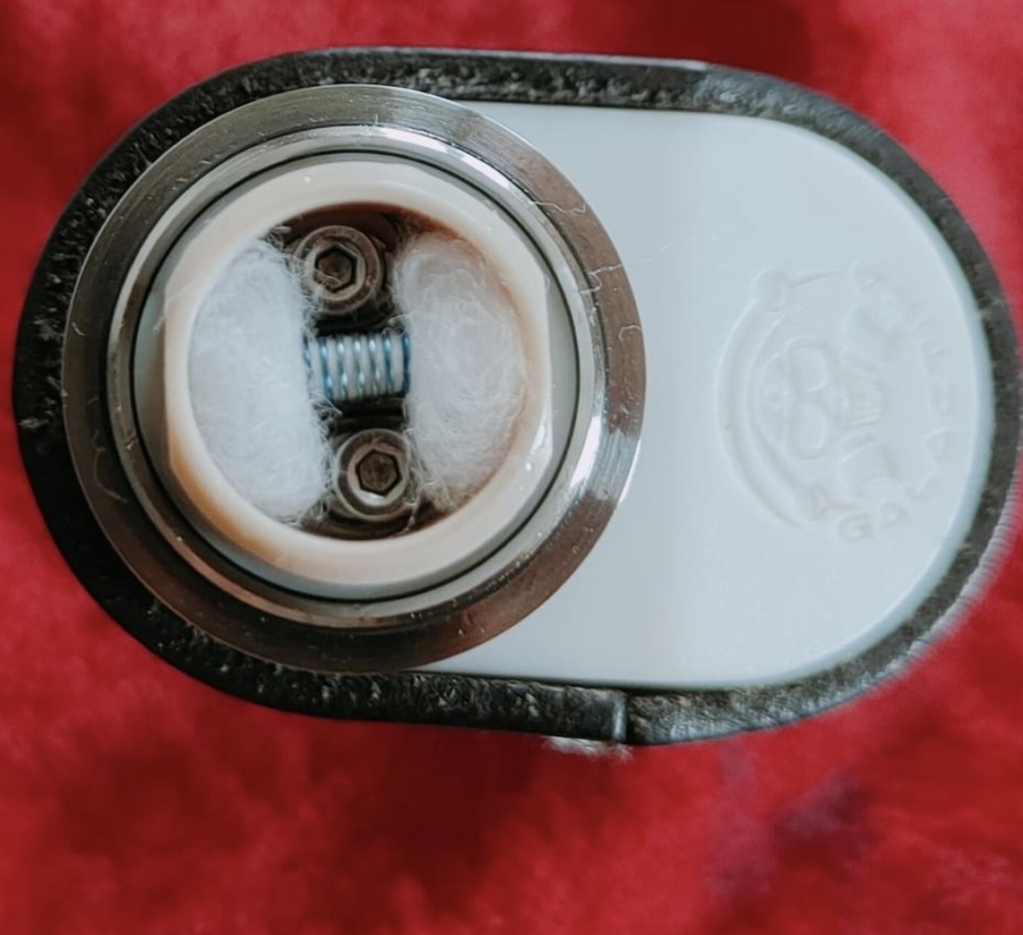

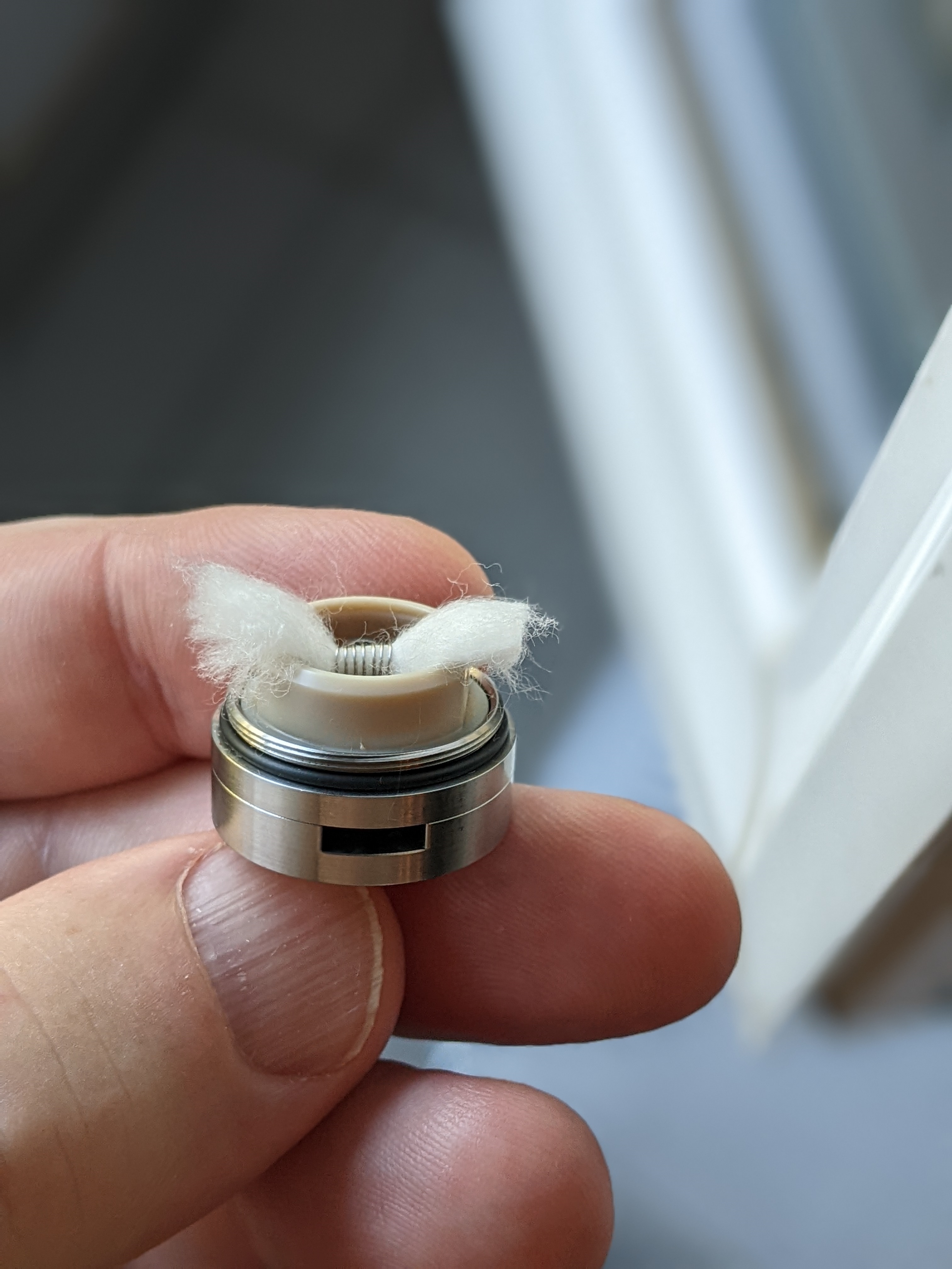

Bon, je viens de finir le troisième cotonnage du jour, je progresse j'ai l'impression :D
Z'en pensez quoi?
https://i.ibb.co/SsFJNnN/IMG-2099.jpg
https://i.ibb.co/108qVq4/IMG-2098.jpg

Ca m'a l'air nettement mieux dosé et mis en place que les deux précédents :jap:

Il y a un peu de mieux pour le coton mais ton précédent coil était plus droit et régulier. Là ça sent les points chauds…

C'est le même coil qu'avant en fait, j'ai pas changé, il a déjà vécu on dirait...

Le coil est tout tordu, mais c'est pas gravissime quand les spires sont espacées (loose coil).
Par contre, il sera plus difficilement en contact avec le coton sur toute sa longueur que s'il était bien régulier. Ce qui peut pousser à mettre trop de coton, d'ailleurs.

Pour le dosage du coton, c'est compliqué à dire en se basant une photo.
En fait, la partie qui passe dans le coil doit être assez compacte (pour éviter les pétarades) et 2 extrémités fluffy comme tu dis :jap:

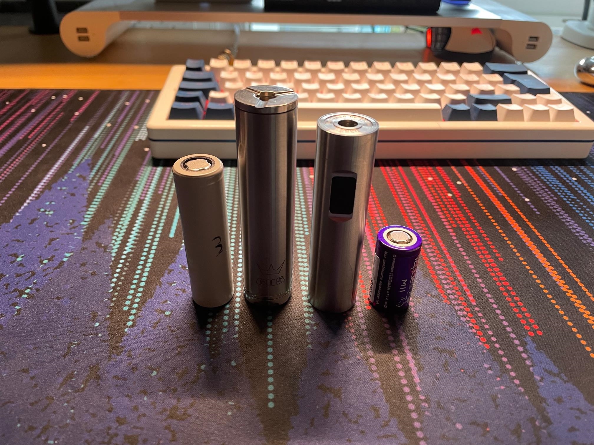

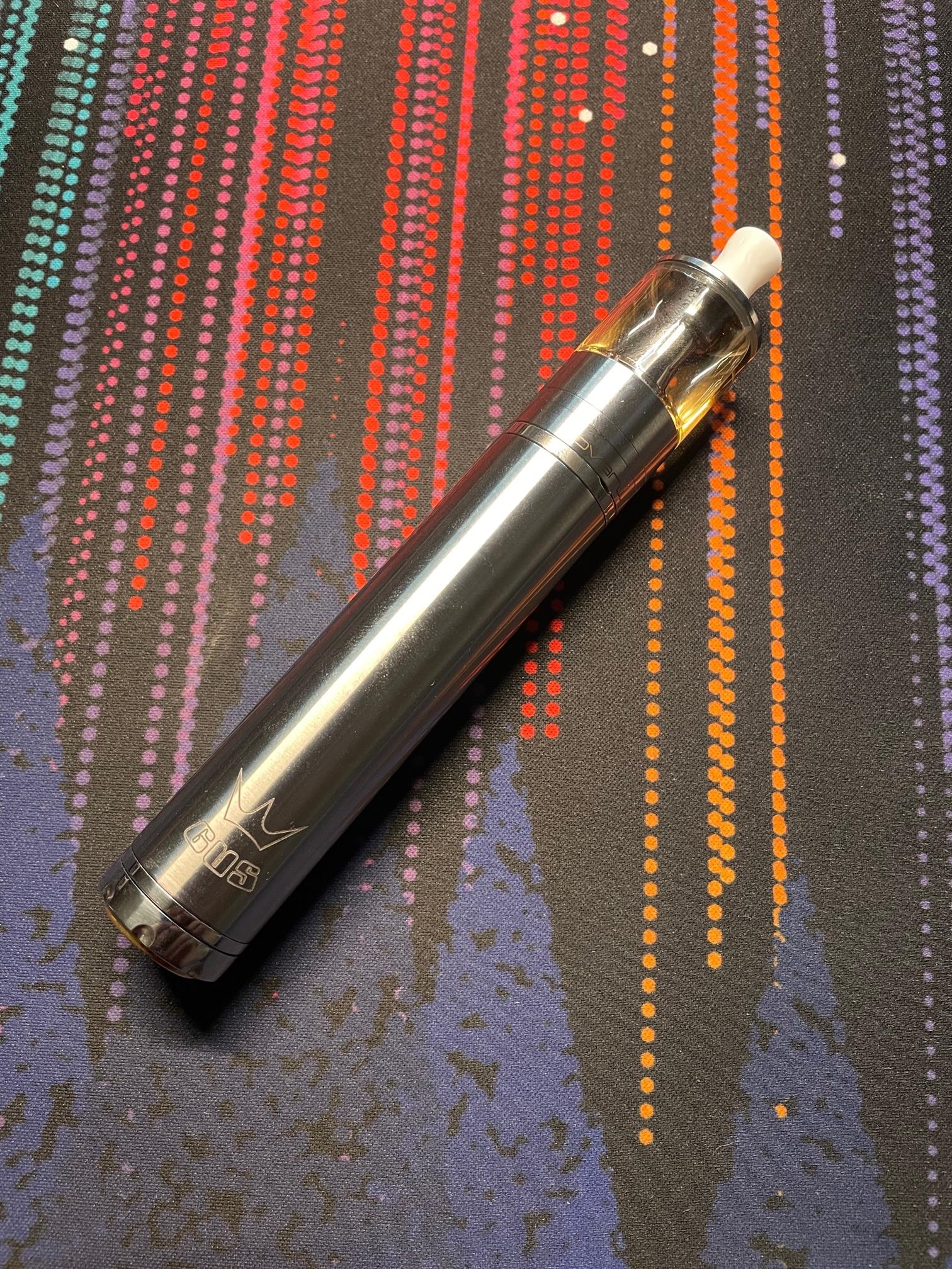

En attendant, une petite photo du Gus G22 reçu hier, et acheté en promo à 72€. Super qualité de fabrication et packaging très premium, je suis plutot satisfait!
https://rehost.diberie.com/Picture/Get/r/81098
En comparaison avec le Ehpro Mod 101 en 18350, ça prend de la place l'électronique!
https://rehost.diberie.com/Picture/Get/r/81097

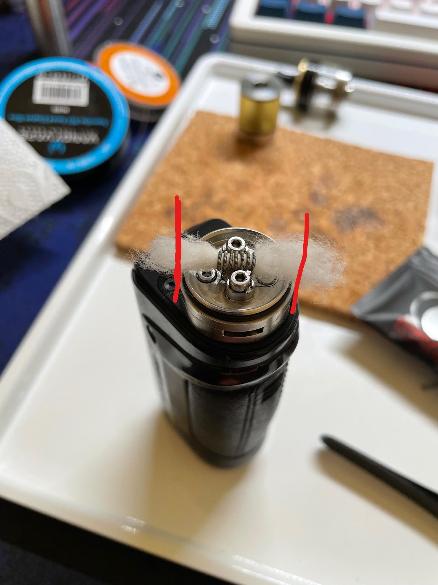

Le problème ne vient pas du fil je pense, j'utilise uniquement du fil simple et je n'ai pas de soucis de saveurs moins présentes que sur un clearo.
Le coton de 5 ans, je dois t'avouer que je n'ai jamais testé, donc peut être que c'est une piste.
Peux tu nous refaire des photos ?
J'aimerais voir ton coil monté (sans coton) et ensuite ce même coil avec la bande de coton coupée (comme sur la photo ci-dessous)
https://rehost.diberie.com/Picture/Get/t/81237

Jules, voici les photos demandées:
https://rehost.diberie.com/Picture/Get/r/81263
https://rehost.diberie.com/Picture/Get/r/81262
https://rehost.diberie.com/Picture/Get/r/81261
https://rehost.diberie.com/Picture/Get/r/81260
Quelques remarques:
- Je pense qu'il y a un vrai soucis avec mon cotton (ou avec ma manière de l'utiliser :D), celui que j'ai mis hier n'a survécu que 1 jour, et peut-être l'équivalent de 2 tanks...
- Le coil ci-dessus a été fait avec du Ni80 Superfine MTL Fused Clapton Wire, donné pour 5 spires = 1-15 ohms, j'ai du faire 7 spires pour arriver à 0.8 ohm... j'ai vérifié sur 3 boxs pour être sur, mais c'est bien ça :(
- Mon nouveau montage délivre un tout petit plus de gout, mais c'est vraiment pas flagrant ni satisfaisant
Jules, tu parlais de distance coil/airflow, je peux jouer avec ca un peu, mais dans quel sens? Je m'approche ou m'éloigne?

Déjà il me semble voir trop de coton.
En gros, il faut le couper en appuyant les ciseaux contre la base de l'ato. Là, je pense que c'est coupé trop long.
https://rehost.diberie.com/Picture/Get/t/81268
Ensuite, ton coil est très (trop :o ) large, il ne reste plus beaucoup de place pour le coton.
Enfin, je ne suis pas utilisateurs de ces fils exotiques, mais il me semble que, comme tu dis, les spires doivent être plus resserrées et l'espacement entre les spires doit être régulier (ce dernier point est valable pour tous les fils)
edit: en plus avec ces fils exotiques faut d'abord stabiliser le coil en le chauffant à vide

Non non, tu peux faire du lose coil avec du fused clapton. Ca marche assez bien, mais faut pas se rater sur le coton.
Sur coil plus serré, t'as l'avantage d'avoir moins de déformation quand tu passes le coton.

Mais sur le loose coil, t'as pas besoin de faire la chasse aux points chauds, du moment qu'aucune spire ne touche les autres.
Qu'il soit un peu irrégulier n'est pas non plus un problème, du moment que le coton est en contact partout.

Rapprocher les spires transfert la chaleur/énergie plus rapidement. Ça joue sur pas mal de paramètres, puissance, durée de la taffe, type de liquide, goût, usure du coton, etc.
Je plussoie sur le coil trop large, augmenter le diamètre permettrait de réduire la voilure. :o
