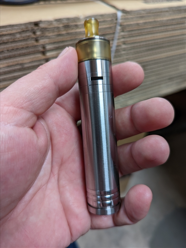

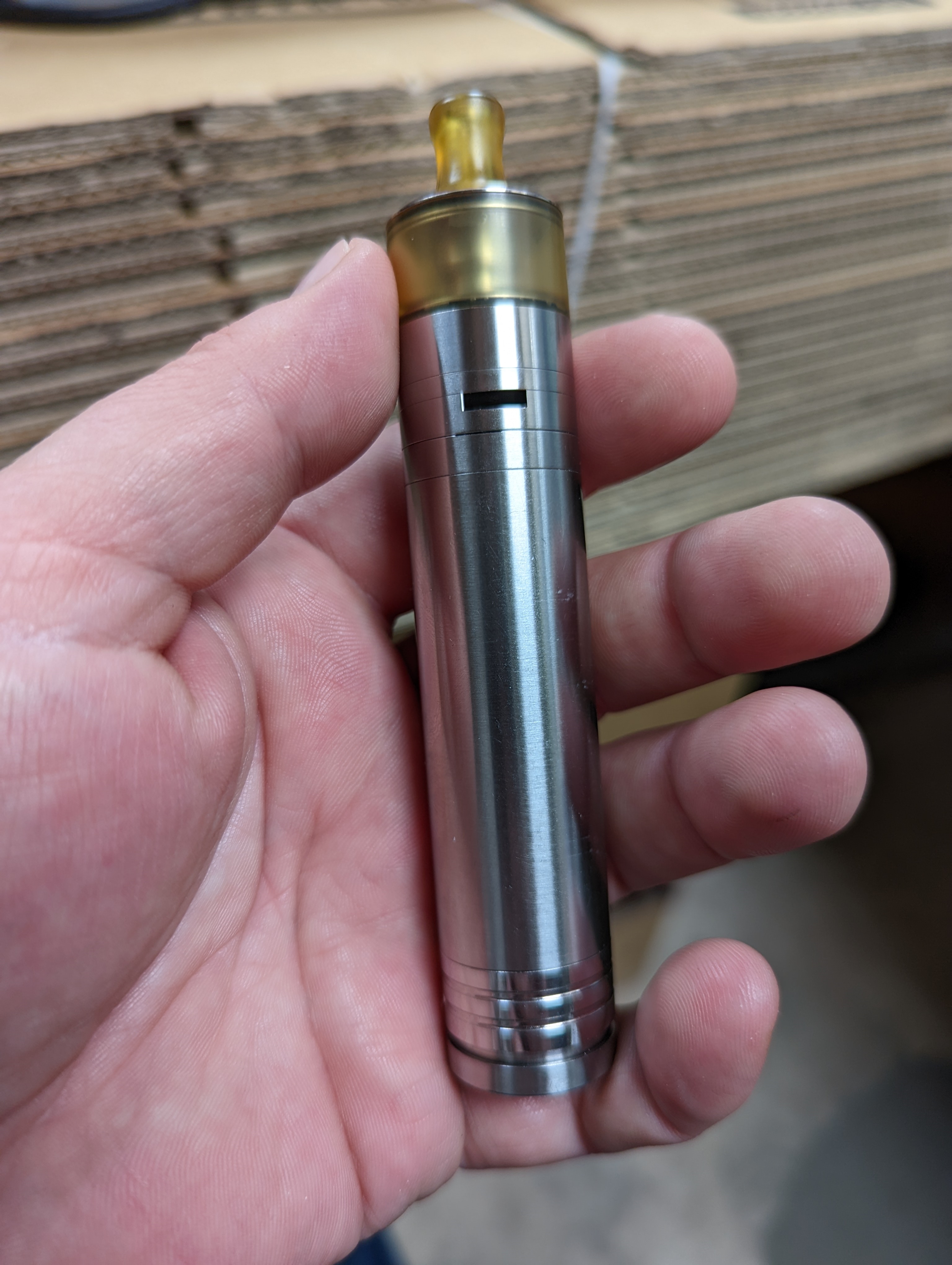

Vous donnez envie avec vos tubes putain
Ne pas craquer, ne pas craquer
[:mastersam:1]
Avec un Basic Mech :
https://rehost.diberie.com/Picture/Get/r/80963

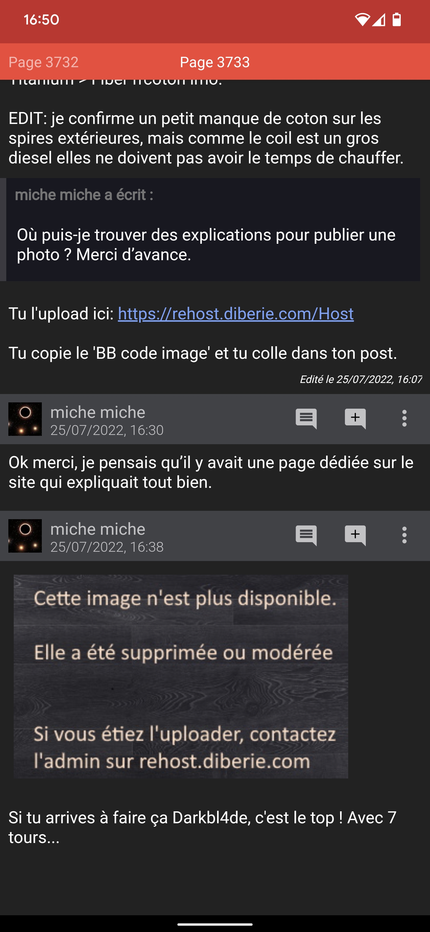

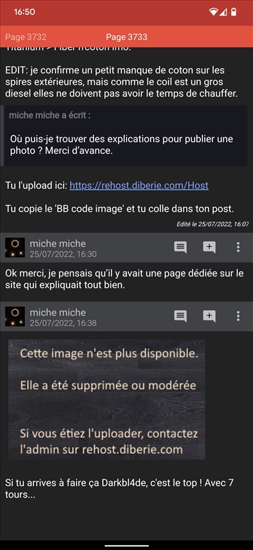

https://rehost.diberie.com/Picture/Get/r/81010
Tu as du faire un truc bizarre...
(Capture passée par diberie)
Message édité par LaRoueEstTombee le 25-07-2022 à 16:53:20
