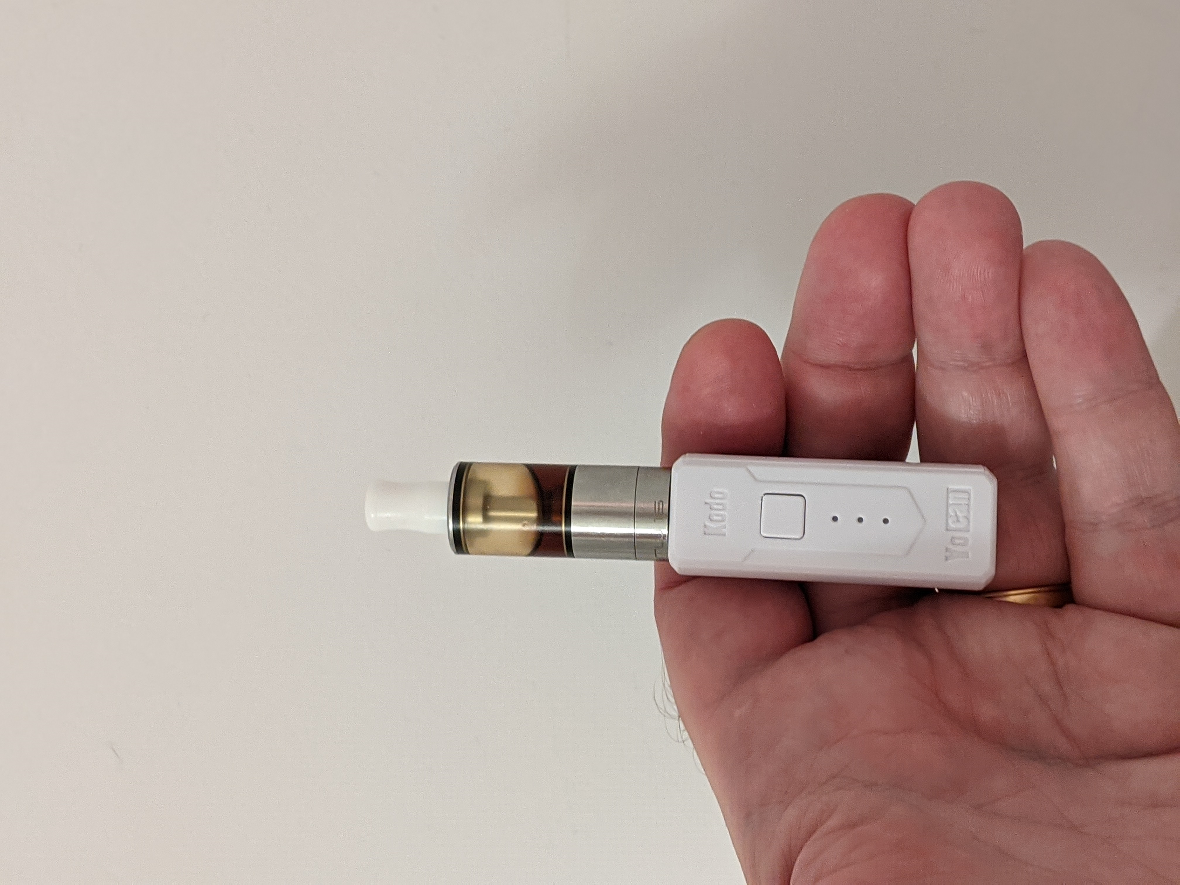

Si vous aimez les (très) petites boxes, pour les sorties légères, je ne pense pas qu'il existe plus petit que le Kodo de Yocan :D
(ici avec un Dvarw 16)
https://rehost.diberie.com/Picture/Get/t/48971

De mon expérience, tu trouveras jamais le matos idéal du 1er coup. Il faut en essayer plusieurs jusqu'au coup de chance qui match  :D
même chose pour les liquides.
J'ai acheté un paquet d'ato qui dorment maintenant dans un placard..
Tout ça pour vaper sur du matos ultra basique (Nautilus 1) mais c'est ça qui me convient.
https://rehost.diberie.com/Picture/Get/t/49468
