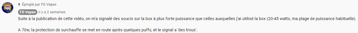

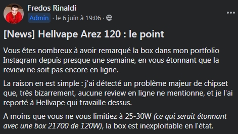

MrBrOwNsToNe a écrit :
Je viens de choper un petit mod hellvape Arez 120.
Tres beau très bien fini.
Métal monobloc.
Mais chipset de merde.
Impossible de vaper à plus de 45w @ 0.4ohms.
Le chipset se met en mode sécurité sans arrêt.
Surchauffe.
J'suis un peu dégouté...
C'était mentionné dans aucune review. Pourtant le problème est bien remonte dans les commentaires etc...
Ca dépend peut-être de l'accu.
Tu y mets un 21700,  20700 ou 18650 ? Quel modèle de quelle marque ?
chipset de merde.
Surchauffe.
il indique surchauffe ou c'est toi qui suppose ?
21700 Samsung 40T.
J'ai testé 3 accus différents c'est pareil.
Puis j'ai fouille un peu le Web y'a pas ma de remontées qui évoquent le soucis.
C'est le chipset qui est merdique visiblement.
https://i.postimg.cc/02jn4ZGC/06-17-16-40-07-Fredos-Corner-News-Hellvape-Arez-120-le-point-Facebook.jpg
https://i.postimg.cc/fy2KL0sX/06-17-16-40-41-2-Arez-120-par-Hellvape-pour-une-premi-re-c-est-une-r-ussite-You-Tube.jpg
Message édité par MrBrOwNsToNe le 17-06-2021 à 18:06:30
hpdp00 a écrit :
je pense aussi que l'accu supporte mal les 45W, et le chipset constate qu'il ne suit pas, donc coupe. pour ces courants il suffit que les contacts soient un peu oxydés.
Je suppose.
Mais en vrai je constate que le mod coupe quand il monte ds les Volts.
Des que ça passe 4.2V en gros.
Ils parlent d'absence de "Boost" sur les internets mondiaux...
J'avais aucun soucis sur mon Pico S.
les accus ne sont pas vieux...
J'ai demandé un retour au SAV je vais pas garder ce MOD.
Bien dommage car vraiment top niveau design etc..
Message édité par MrBrOwNsToNe le 17-06-2021 à 18:08:45
Je suppose.
4,2V est la tension d'un accu chargé, le boost étant la possibilité de faire monter la tension plus haut, donc vérifie qu'il n'est pas en mode direct ou quelque chose comme ça, ce serait étonnant que le chipset ne gère pas le boost alors qu'une simple pico le fait.
avec 0,4 ohm tu as 44W a 4,2V https://www.breakingvap.fr/app/pages/puissance.php  donc pas besoin de boost, mais la puissance va chuter avec la tension.
21700 Samsung 40T.
Le 40T est de la bonne came, en effet :jap:
On peut vaper à plus fort sur des rés plus basses que ta config'.
C'est probablement un problème du chip set, alors :/
Eponyme
