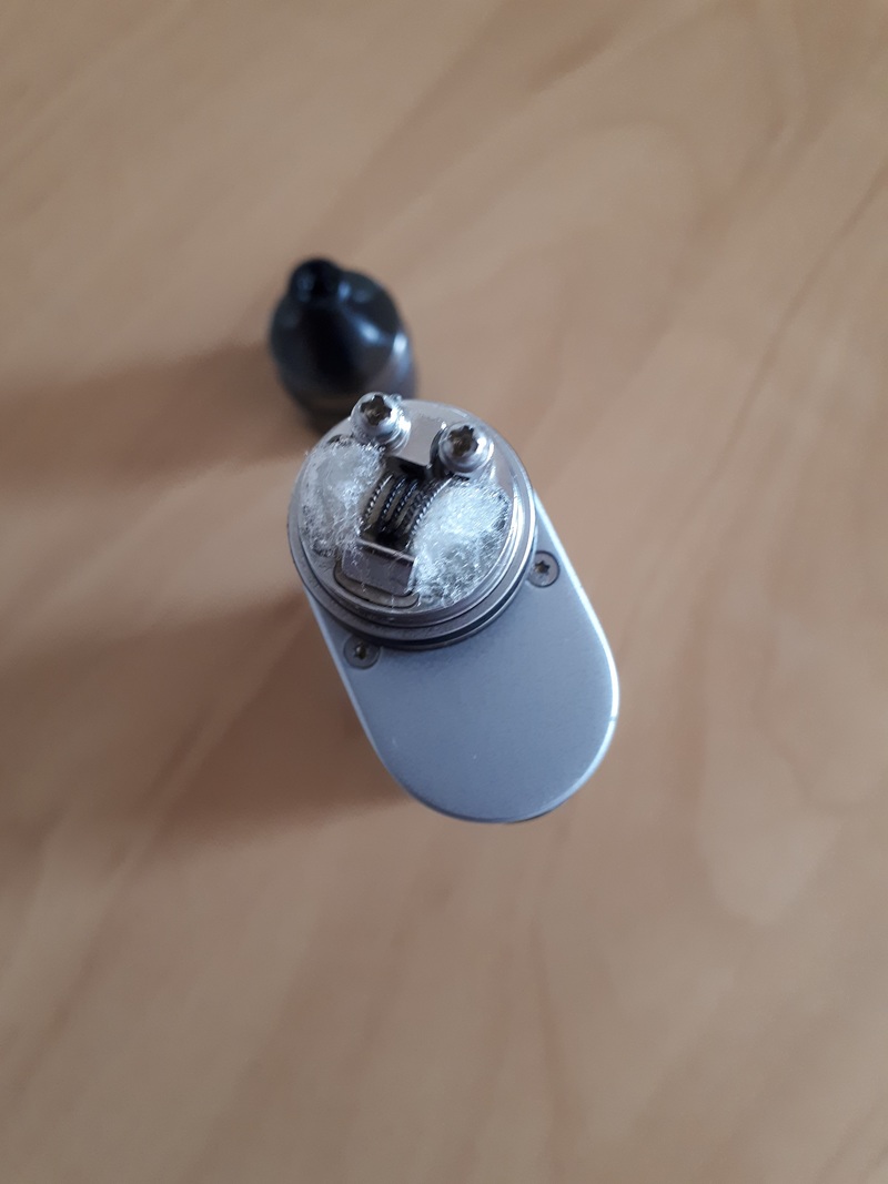

Cool_Hands a écrit :
Yes
https://reho.st/medium/self/0562837 [...] 69d0f1.jpg
Ca se voit pas trop sur la photo vu que le coton est replié, mais je fais bien tout comme j'ai vu sur les tutos, je fais une mèche pas trop tassée avec un diamètre qui lui permet de coulisser dans le coil avec une légère résistance sans le déformer.
D'après la photo, tu n'as pas l'air d'abuser en coton :jap:
Par contre le diamètre du coil est énorme, je comprends qu'avec les seules 4 spires, il ne soit pas assez rigide.
Je coilais l'Ammit en fil simple (ss316l 0.30mm), 6/7 tours, sur un axe de 2.5...et mon coil était suffisamment rigide pour ne pas avoir de souci au cotonnage.
Nickel, merci beaucoup, j'essaie ça ce soir  :D

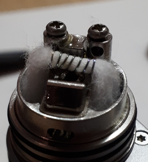

Testé :
https://reho.st/preview/self/3c0970c7d74694a5718af344e4e45dcc42d42c11.jpg
Effectivement avec plus de tours ça se déforme plus au cotonnage.
Niveau saveur je préfère quand même mon gros coil tressé, mais c'est de la bonne grosse mauvaise foi  :D
https://reho.st/preview/self/a419fcd2dc1028281c969ab5346699aec243b13e.jpg
