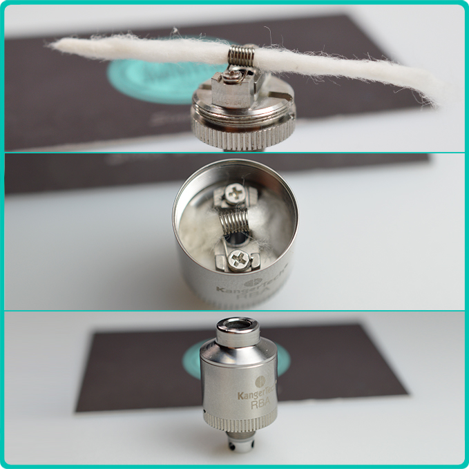

acecel
Posté le 24-01-2015 à 11:29:07  profilanswer
Hier je n'avais pas le soucis avec un autre liquide et la tête OCC (1.2 Ohm).
Là je suis en tête RBA avec résistance reconnue à 0.9 Ohm et coton (kit http://www.taklope.com/accessoires [...] nger.html)
J'ai testé entre 7 et 10W, et ouvert au niveau 1/3.
C'est possible que ça vienne du coil pas suffisamment propre? ou du coton ?
Ah, ce qui est possible alors c'est que tu aies raté ton montage :D
Trop de coton, coton mal imbibé, ou pas assez de coton ça peut faire toussoter ouais :D

acecel
Posté le 24-01-2015 à 12:00:14  profilanswer
Je viens de tester avec les résistances OCC, à priori je n'ai pas le problème.
Ce n'est pas un toussotement, mais une sensation désagréable au niveau des poumons, une gêne ou irritation.
Tout en sachant que je suis en 0 mg et que les liquides ne contiennent pas d'arôme piment ni rien  :o
Par contre avec les têtes OCC il y a très peu de vapeur, elle est beaucoup moins dense et c'est pas super parfumé  :sweat:
Concernant le montage, je ne pense pas avoir fait d'erreur, j'ai bien saturé le coton en liquide avant de lancer, et il y a une bonne dose de coton de chaque côté (comme sur toutes les photos/vidéos que j'ai pu voir).

Posté le 24-01-2015 à 12:32:26  profilanswer
Déjà la résistance occ n'est pas conçu pour du 10W, d'où le volume de vapeur. Ensuite, la sensation désagréable ça peut venir d'un mauvais montage.
Poste une photo ça serra encore le plus simple.

Posté le 24-01-2015 à 12:42:50  profilanswer
J'ai testé entre 7 et 15W, mais à 15W la vape est trop chaude.
Et la gêne/sensation fini par arriver aussi avec la tête OCC, un peu plus tard et pas aussi fort mais c'est sûrement car il n'y a pas autant de vape.
Ça serait juste une réaction au PG ?
Là j'ai démonté la tête RBA, et mis tout à tremper dans eau chaude + produit vaisselle.
Mais le montage était identique à
http://www.lepetitvapoteur.com/img/cms/images/Site/Expert/consommables/rba%20coil/Tutos-monter-ses-coils.jpg
http://www.lepetitvapoteur.com/img/cms/images/Site/Expert/consommables/rba%20coil/Tutos-coton.jpg
Enfin avec un peu plus de coton.

EcaLuM
Posté le 24-01-2015 à 13:38:55  profilanswer
Là déjà pour moi il y a trop de coton

acecel
Posté le 24-01-2015 à 13:40:13  profilanswer
Ah sérieux?
Même sur le "manuel" fourni par Kanger, il bourre le truc de coton encore pire que ça.
Le fait d'avoir trop de coton pourrait causer un problème?
Là depuis j'ai refait la tête RBA mais j'ai pas pris de photo  :o
n°40814075
EcaLuM
Posté le 24-01-2015 à 13:47:00  profilanswer
Sur la photo ils semblent garder toute la moustache ou presque. Il faut juste assez pour que le coton touche la rigole du plateau. Enfin moi je fais comme ça :o

acecel
Posté le 24-01-2015 à 13:47:45  profilanswer
Tu as une photo qui traîne de ton montage ou un montage similaire ?

bab55
I am the Night Rider
Posté le 24-01-2015 à 13:50:50  profilanswer
Je peux te poster une photo de montage sur kayfun dans l'aprem. Sûrement pas parfait mais à mon goût.

bab55
Posté le 24-01-2015 à 14:37:19  profilanswer
Voila mon montage. Les autres mettent encorz moins de coton je crois.
 http://reho.st/preview/self/98e441f4902581b7a8fb38ff2ce9fa82b6b01364.jpg
http://reho.st/preview/self/b239683f100b99b52157b235b53ed67651bab303.jpg

acecel
Posté le 24-01-2015 à 15:23:24  profilanswer
C'est difficile de comparer vu que c'est pas le même ato mais j'en mets à peu près la même quantité  :jap:

EcaLuM
Posté le 24-01-2015 à 16:55:02  profilanswer
Je ferai une photo à mon prochain montage.
Niveau longueur, je mets la même quantité que bab55, par contre un peu moins en épaisseur.
