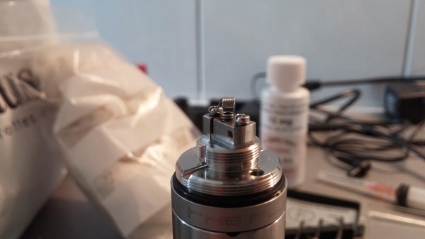

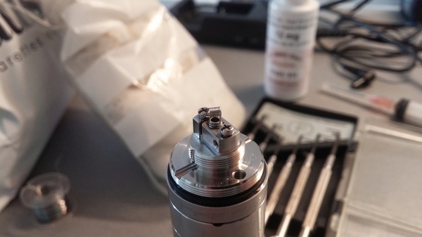

Vite ! des photos de MCC sur KFL pour recentrer !
L'ancien coil était de mi-Juillet... le même que celui-ci (avec changement du coton 1 fois par semaine), mais bon, j'avais envie de le refaire et donc de faire quelques photos...
7 spires autour d'un brin de cuivre (cable elec dénudé 2,5mm²) pour 1Ohm tout rond !
http://reho.st/preview/self/f5160e6fee56d41ebb4eb2d4bdd476f149359420.jpg

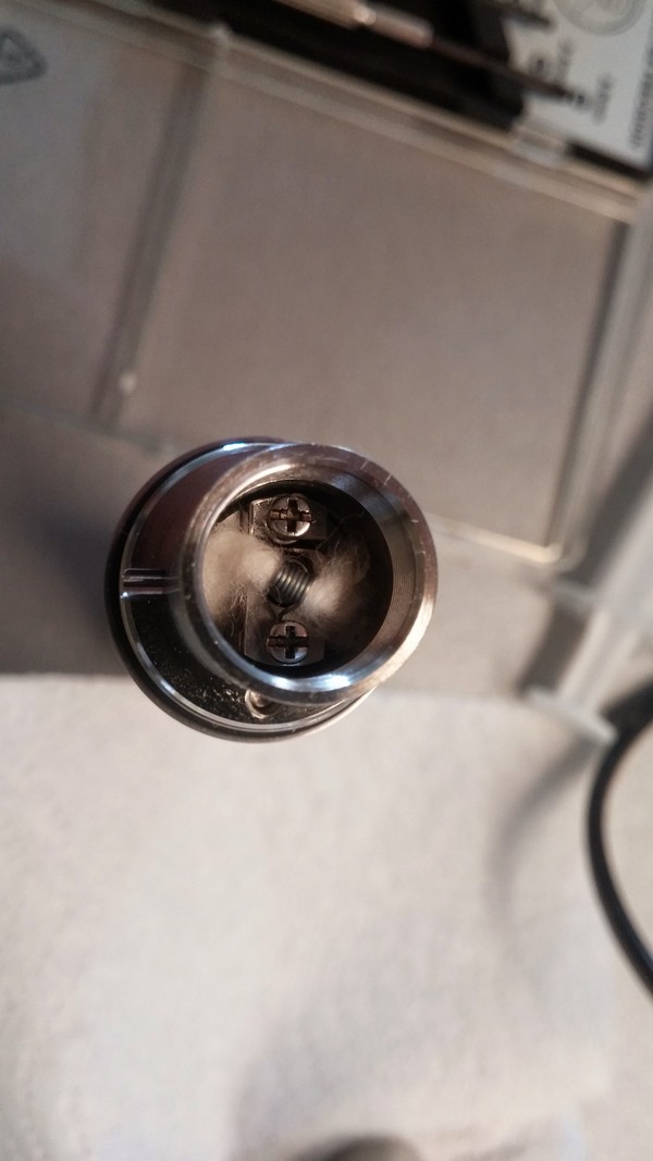

monté donc en biais entre les poles
http://reho.st/preview/self/e0d37f62ac6dae26e0d80343d2a68aeeb13660b6.jpg

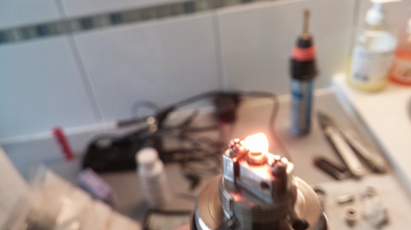

Fire !

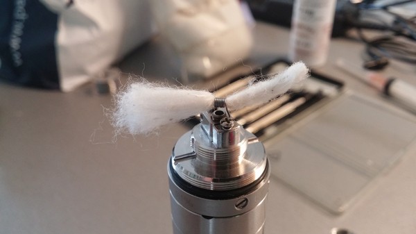

http://reho.st/preview/self/e4d8fc29ae996e9c785e8108eb348c2408cdb8e2.jpg
Ho ! la belle moustache gauloise !
http://reho.st/preview/self/2c58b74dd14bb26d150019110aefa748c7b715f8.jpg

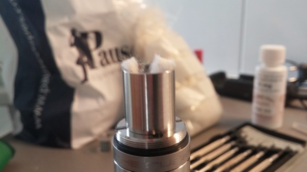

On remonte la cheminée et on taille la moustache à raz de celle-ci
http://reho.st/preview/self/d90a273ceab87b58187734e5d0f8a5ff7f554bec.jpg

C'est marrant que tu fixes les pattes de ton coil du même côté, c'est plus logique/naturel de les avoir de chaque côté, surtout en le positionnant de travers.
En plus ça veut dire que y en a un que tu dois galérer à visser correctement puisque la vis va tirer dans le sens inverse de la tension que tu cherches à exercer dessus.
Sinon tu met trop de coton je trouve :o

même coté pour être dans le sens du vissage dans les 2 cas ;)
Sinon, non, aucune galère pour le montage, fait en 15 secondes et aucune tension dessus :jap:
Pour le coton, j'ai dejà essayé d'en mettre moins, et je trouvais que ça avait un mauvais tirage... j'ai trouvé ce repère du "haut de cheminée" satisfaisant avec le temps et l'habitude  [:spamafote]

moi je trouve que ton coil est beaucoup trop haut par rapport à l'airflow, t'est au moins à 5mm là, essaye de le rapprocher à 1 ou 1.5mm tu devrais avoir nettement plus de goût

Heu.. Bah non, pour que les pattes s'enroulent autour de la vis dans le sens de serrage, il faut qu'elles partent à l'opposé l'une de l'autre...
A moins que tu aies un modèle unique de KFL :o

C'est la "contre plongée" des photos qui donne cette impression, regarde bien la 2ème, le coil est à 2mm de l'air flow :jap:

Euh, oui, je comprends pas non plus :D

les 2 vis serrent dans le même sens hein :D
Tu parles que quelle patte au juste ?

ben sur la 2ème je le trouve toujours trop haut :/
enfin à l'époque (genre ... :o ) lorsque j'avais le kf c'était limite collé à l'airflow, juste 1 mm d'espace pour pas faire fondre l'isolateur ou avoir de cc, enfin si ton montage te convient c'est l'essentiel :D
