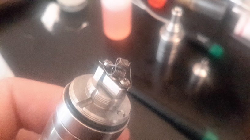

n°37468022
maouuu
Cherche caresses/croquettes
Posté le 15-03-2014 à 13:06:03  profilanswer
kozaeffet a écrit :
Bonjour kikoo prout tsoin tsoin :D
Y en a qui ont tentés le "bridge coil" ?
kikou mec !
Sinon moi, a l'instant :sol:
http://hfr-rehost.dev.syn.fr/self/2c032caa33fe9df11e42325c513c5200f000ae05.jpg
http://hfr-rehost.dev.syn.fr/self/6ebeb1b6fc4c3472b0603734b5e354ace3e167f4.jpg
Entre 30 et plus de 40W suivqnt l'état de charge de la batterie, et sur AW IMR s'il vous plait :sol: (bon ok je lui met une protection aussi, on sait jamais [:lacuna coil]
2mm de diamètre, kanthal D 0.36, 9 spires en bas, 8 en haut
Message édité par maouuu le 15-03-2014 à 13:09:58
n°37468053
Adeher
Posté le 15-03-2014 à 13:10:26  profilanswer
Merci pour le plan purple, j'ai pris 3 18500
n°37468098
maouuu
Posté le 15-03-2014 à 13:17:04  profilanswer
Resultat, super chaud, super vapeur, mais j'ai peur d'un court circuit, bien plus que sur le maouuu coil, alors qu'ils ont les mêmes résultats.
Du coup je reste sur celui-ci :o

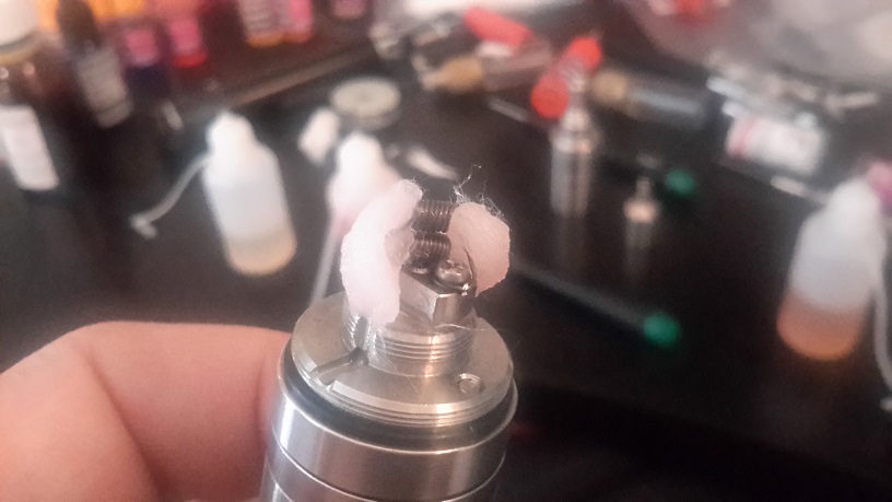

n°37468569
protozoeus
Posté le 15-03-2014 à 14:26:57  profilanswer
J'ai démonté le kfl pour le nettoyer , du coup j'en ai profité pour faire 3 tofs que tu puisses voir le montage :
http://i58.servimg.com/u/f58/12/60/49/59/captur23.jpg
http://i58.servimg.com/u/f58/12/60/49/59/captur24.jpg
http://i58.servimg.com/u/f58/12/60/49/59/captur25.jpg
EDIT : Du coup j'ai remis du Cinnamon danish swirl pour voir ce que ça donne. Mon impression est meilleur que la première fois ou je l'ai goûté mais je ne pourrais pas vaper ça toute la journée.
Message édité par protozoeus le 15-03-2014 à 14:28:38
Mon Feedback
n°37468576
Subarashi
Posté le 15-03-2014 à 14:27:46  profilanswer
T'es pas trop près de l'air hole ? Moi aussi près que ça, je glougloute  [:34206:1]
n°37468593
protozoeus
Posté le 15-03-2014 à 14:29:39  profilanswer
Non aucun glouglou.
EDIT : je précise que ce coil a 6 jours d'utilisation a raison d'un tank 1/2 nano tout les 2 jours de S&S en 50/50. La je viens juste de le laver via la technique rip tripper : Dry burn + passer sous un filet d'eau quand le coil est encore rouge.
EDIT 2 : Les 2 liquides S&S que j'ai vaper durant 6 jours : Black&Black, Peach Tea Tobacco. Ils encrassent pas énormément comparé a du Hooch simple.
Message édité par protozoeus le 15-03-2014 à 14:37:49
