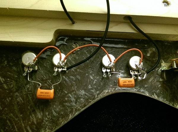

J'ai deux problemes
-le son sourd meme tous les potars a fond (j'ai bien verifie le sens)
-un gros buzz qui apparait des que je baisse lz potar de vol
J'ai du merder quelque part
Sur chaque potar j'ai recourbé la pate de masse et je l'ai soudee sur le corps du potar, et j'ai un fil qui relie tous les corps de potars entre eux, c'est bon ?
n°40211263
nasdak
Posté le 26-11-2014 à 08:36:21  profilanswer
Pic de la cata (micro manche branché sans le switch)

bn_a_lunet​tes
Posté le 26-11-2014 à 09:16:39  profilanswer
http://reho.st/preview/self/fe20ad [...] 7710db.jpg
tu as fait plein de boucles de masse ...
toutes les masses doivent arriver au même cul de potard et pas être mises bout à bout comme ça ;)
n°40211574
deg-tcd
L'amer de sable
Posté le 26-11-2014 à 09:24:38  profilanswer
Bof, je comprends pas pourquoi, tant que le contact est bon ça devrait rien changer sur une si courte distance.
ça change rien ça.
On pourrait avoir le schéma complet stp?
Et tes potards de tone ne devraient pas avoir la pate soudée à la masse, elle doit rester en l'air.
Inspire toi de ça: http://www.seymourduncan.com/suppo [...] h_2v_2t_3w
DraX a écrit :
ça change rien ça.
c'est ça
je vais tout reprendre avec le schéma de seymour, de toute façon electriquement ça semble être le même...
sinon j'ai réussi à niquer un potar en le chauffant trop :D
http://i116.photobucket.com/albums/o6/bobbytouche7/mastervolumetwovolumes.gif
