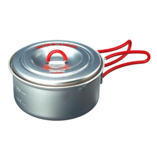

pulpipi a écrit :
Sinon perso je préfère ce genre de forme.
https://rehost.diberie.com/Picture/Get/f/39434
Moins haute, plus stable et prend mieux la flamme.
Et les poignées sont plus grandes, du coup pas de soucis pour l'attraper.
Ça dépend du diamètre du réchaud dessous.
Si le réchaud est petit (réchaud à alcool ou petit gaz), ça ne sera pas vraiment plus stable.
Et la combustion moins bonne.
Pour les réchauds à alcool, si la popote est trop large par rapport au réchaud, ça peut le faire passer en mode inferno.
https://www.youtube.com/watch?v=AY0YL6EwEEA
 [:mike59]
À noter que plus on s'éloigne de la forme d'un cube/sphère (donc plus haut que large, ou plus large que haut), moins le ratio poids/volume est intéressant.
 [:mike59]
Ouais ça dépend du type de réchaud... Il faut trouver la bonne combinaison :)
J'en ai testé pas mal maintenant et pour l'instant je pense que je préfère les réchauds type “speedster stove” (légèreté, efficacité, consommation et pas de gaspillage vu qu'on peu le refermer)
Pas convaincu par ça...
En tout cas dans le sac je trouve ça plus chiant a caser la popote "cubique" :)
Bref rien ne vaut la validation par l’expérience et surtout lié a sa pratique :D
Du coup mon avis est sans doute pas valable pour quelqu'un d'autre :jap:
Et surtout je change d'avis souvent :D
Par exemple j'ai une relativement grande popote parce que le soir/matin j'utilise de l'eau chaude pour la réhydratation du repas et une boisson chaude ... Et je chauffe le tout en une fois.

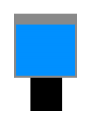

pulpipi a écrit :
Le titane ne conduit pas la chaleur donc ça va.  :jap:
Attention quand même avec un rechaud alcool les flames vont lécher la poignée donc attend un peu avant de l'agripper.
Mais bon au pire attrape le en te protégeant d'un buff (mais quoi qu'il arrive ça va vite refroidir)
[:chatoo:7]
techniquement tous les materiaux ont une conductivité thermique
cuivre pur ~370 , alu pur ~ 220 , laiton ~120 , titan ~20 , inox ~ 16 , Polystyrène expansé ~ 0.03
https://fr.wikipedia.org/wiki/Liste [...] thermiques
certes le titan et l'inox sont de l'ordre de 20x inferieur à l'alu
la stabilité quand la popote est bien plus large que le réchaud ça va à plat sur une table mais c'est plus tendu sur des cailloux  :o
 [:mike59]

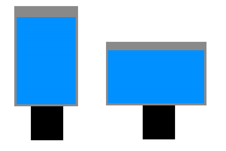

Pas vraiment.
Qu'est-ce qui est le plus stable selon toi ici ? (Réchaud en noir)
https://rehost.diberie.com/Picture/Get/f/39439
n°62813905
Hegemonie
Posté le 01-05-2021 à 13:06:37  profilanswer
Moins de risque de mal poser la popote si elle est plus haute :o
Et tu as bien raison.
427ci a écrit :
la Tres Sainte Premiere Page, une expression que l'on retrouve sur plusieurs topic HFR, et ici elle est particulièrement fournie et tenue à jour [:ethnik:3]
Tu m'apprends quelque chose, je n'avais jamais vu le terme...
427ci a écrit :
une 0.5l fait 8x10cm et une 0.75 10x11cm et ça permet plus de polyvalence (nouile pour 2, riz...)
Par expérience, 75cl c'est pour les nouilles pour 1 (et encore, en étant pas un gros mangeur), pas pour 2... le riz ça doit passer.
Par contre, pour tout ce qui réhydratation (semoule, purée, graines diverses, ...) ça passe pour des portions moyenne.
En général, à deux, il vaut mieux faire 2 tours de chauffe.
427ci a écrit :
il y a quand meme plus de risque avec ces réchauds à alcool liquide maison
est ce que certain ont un tampons en fibre dedans comme les réchauds à fondu ?
ça limite les problèmes si ça bascule  :sweat:
Ca dépend du réchaud.
Si c'est un p3rs, top noch, groove stove, cat stove, etc... bref, tout réchaud où l'alcool remonte par la paroie pour être vaporisée par des trous externes, non. IL faut que l'alcool soit "aspiré" par capillarité.
Ces réchauds nécessitent que la popote soit posée sur le réchaud pour le fermer (ce qui fait monter en pression les gaz dedans).
Par contre, pour les réchauds où la popote ne doit pas être posée dessus, mais surélevée (support ou grille), c'est tout à fait possible, vu que c'est le même principe qu'un réchaud a fondu.
Après, on parle de 15-20ml d'alcool, c'est pas énorme.
Si tu veux limiter les risques, tu peux passer à l'Esbit.

pulpipi a écrit :
Pas vraiment.
