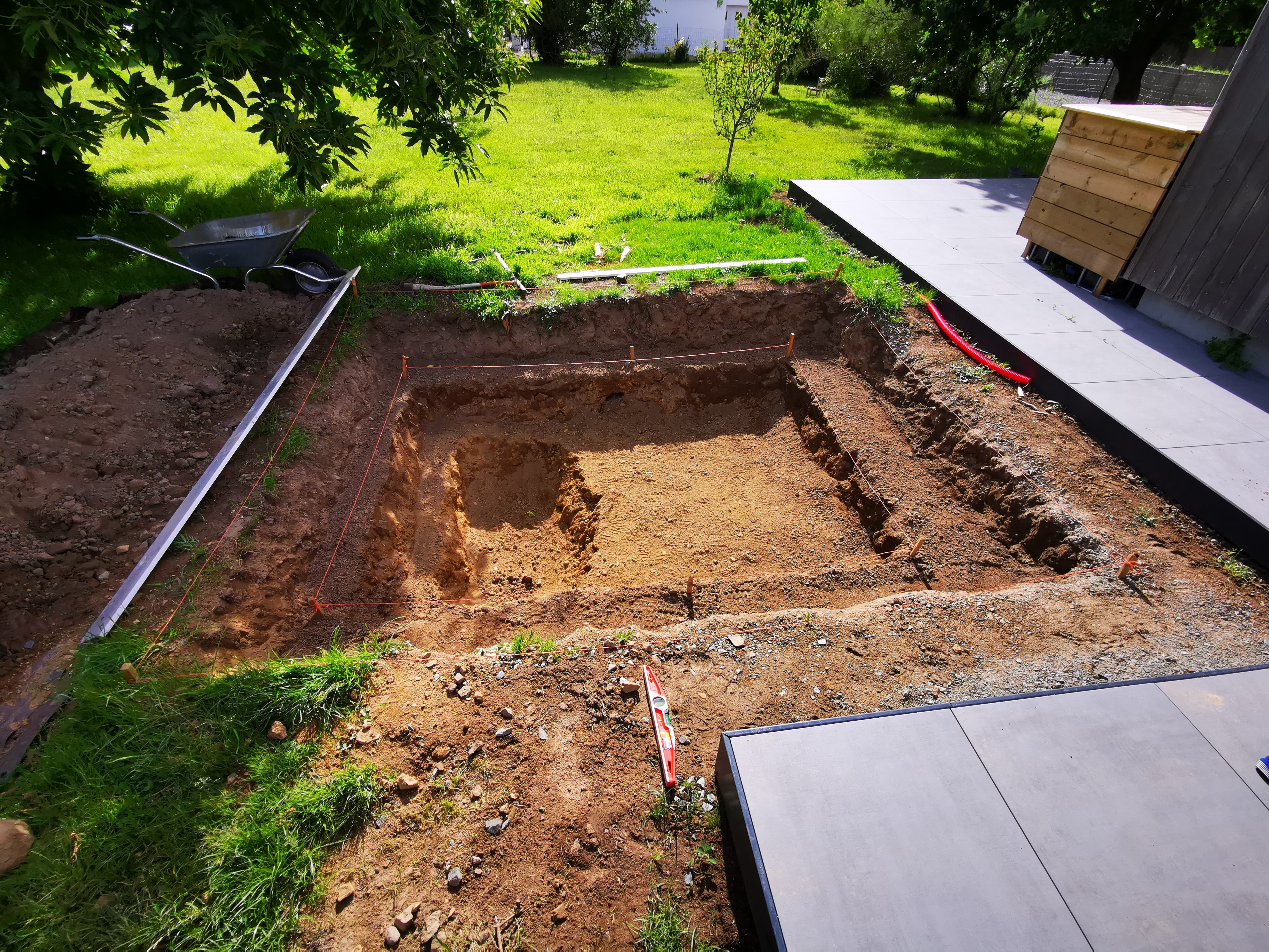

Allez, je me lance dans le creusement de ma mare objectif bio-diversité.  :O
 3mx3.5m avec 3 paliers - 30, - 60 et - 90. Ça fait 5m3 brut à creuser. Pour sans doute un volume net d'environ 3,5m3 une fois sable feutre, bâche, pots et pierres installés.
J'ai demandé un devis chez un paysagiste mais je pense que ça va être trop douloureux pour que je le signe... Donc ça sera pelle et brouette et étalement de la terre un peu partout sur le terrain.  [:molmock]

Devis de 1220€ pour 5m3 de terre à dégager.... Ça m'a motivé tout à coup [:pazou:3]  : J'ai commencé aujourd'hui à creuser moi-même à la pioche/pelle et brouette pour aller étaler ça un peu partout.
J'ai fait le 2/3 du 1er niveau, soit plus de 2m3 sur les 5m3 en tout.  :O
Je commence à regarder les baches et geotextile. Je pense prendre chez monde du bassin, même avec les fdp, ça me fait bâche et feutre pour le prix de la bâche seule à la jardinerie du coin.
Et à propos de feutre, vu que c'est un lé de 2m, comment faire le recouvrement?

Posté le 25-05-2026 à 12:52:58  profilanswer
Bon, la chaleur extrême a eu raison de mes velléités de terrassier. On va attendre que la température redescende...  [:msaint]

En dernier recours. Sinon je peux aussi y mettre les 20 tanichtys que j'ai en aquarium... Mais faudrait attendre que le bassin se cycle pour qu'ils survivent à l'opération et soient efficaces donc sans doute inutile dans la première phase de bloom moustiques.
En tout cas le gros du terrassement est fini. Je vais pouvoir passer à l'étape suivante :ajuster et consolider les niveaux des berges, faire la chasse aux cailloux.  :sweat:
 j'ai conservé pas mal de terre de jardin pour les finitions et les plantations.
Ça donne 3mx3m50 avec
 lvl1 = -95cm
Lvl2= - 65cm
Lvl3= - 35cm
https://rehost.diberie.com/Picture/Get/f/520536
Le sol s'est montré très caillouteux, surtout en dessous de 65cm.... C'est compliqué de tous les enlever sans ouvrir plein de boîtes de pandore.
Je me demandais si mettre du sable en protection est indispensable ou si je peux le remplacer par une double couche croisée de geotextile?
Tu peux sinon mettre une feutrine plus épaisse mais si les pierres sont bien saillantes oui par sécurité quelques cm de sable ça ne mange pas de pain  :jap: les tanis perso je me poserais pas la question oui.  :jap:

Franchement j'y crois moyen et en général ce qui tue des larves de moustiques tue aussi le reste en microfaune donc bon...
Les Tanis non tu veux dire ?
