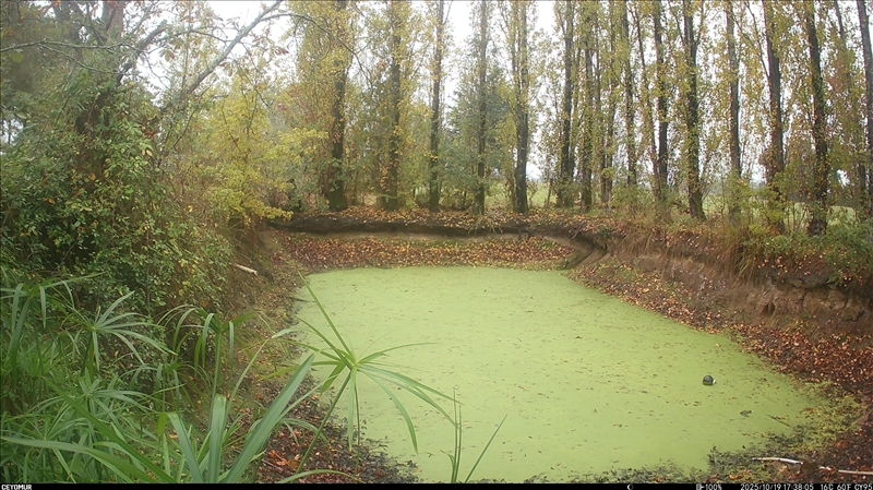

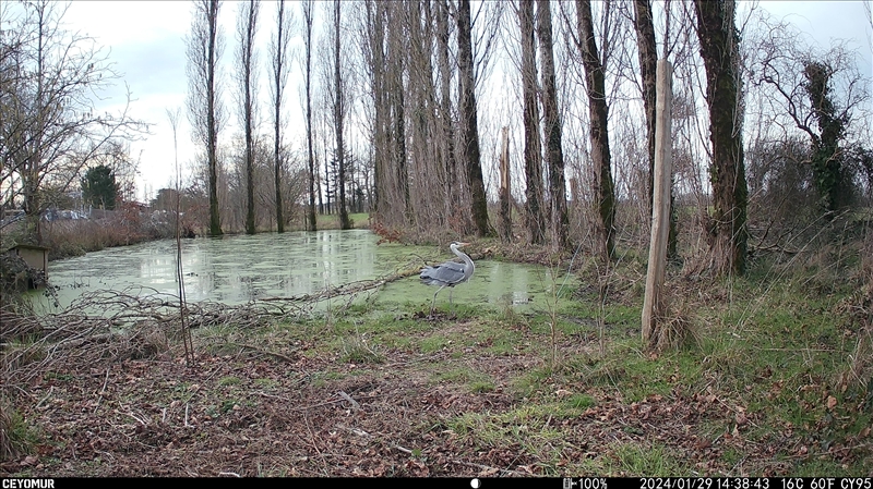

j'ai une mare d'environ 100m² chez moi.
- le niveau n'est pas stable.
- c'est envahi de lentille d'eau (les petites qui ne meurent par en hiver).
- il y'a un bon mètre de vase au fond.
- pas de poisson, le héron est très efficace.
- plein de grenouilles et de couleuvres. (ça, j'adore)  :bounce:
- Des ragondins qui squattent aussi...
- l'eau est tellement stagnante que ça pue, c'est assez désagréable.
https://rehost.diberie.com/Picture/Get/r/504789
https://rehost.diberie.com/Picture/Get/r/504790
je pensais mettre une pompe avec un panneau solaire et un bon débit pour avoir un mouvement d'eau et permettre d’améliorer ça.
idéalement le truc le plus simple possible, qui ne tourne que lorsqu'il y'a un peu de soleil.
Vous avez des références, des pistes, des conseils ?
J'aimerai bien mettre des plantes mais le niveau de l'eau qui change, ça me semble problématique.
Pour l'instant je n'ai pas le budget pour faire venir une pelle pour recreuser, évacuer la vase et aménager autour, mais un jour peut être.

Faut que tu mettes en place un système de filtration avec beaucoup de plantes comme les papyrus qu'on voit sur la deuxième photo parce que mettre une pompe, c'est bien mais ça fera que brasser.
Les changements de niveau eux sont plus probélmatiques.

chaipakoi a écrit :
Super un topic sur les bassins, y'a tout sur HFR.
Alors je ne suis pas spécialiste des mares naturelles mais déjà avant d'envisager tout travaux je prendrais contact auprès des chasseurs locaux pour qu'ils t'envoient un piégeur agrée (c'est gratuit) histoire qu'il te débarrasse des ragondins qui ont déjà bien ravagé tes berges et sont déjà la cause de tes deux problèmes principaux à savoir l'odeur et la perte d'eau.  :jap:
Ensuite pour que tu en ai j'imagine qu'il y a probablement un cour d'eau ou d'autres mares de ce type dans le coin donc la j'admets que c'est un budget et pas forcément cool pour les animaux sauvage mais il faudra clôturer à 50m de tout côté des berges en prenant soin d'enterrer le grillage sur 30cm afin qu'ils ne creusent pas par en dessous. Au pire tu mets un abreuvoir à vache à l'extérieur si tu sais que d'autres animaux viennent s'y abreuver.
Par ici certains utilisent ce genre de clôture https://www.manomano.fr/p/50-m-cltu [...] 30-6510926 (à trouver en 200cm de haut cela dit. Cela n'empêchera pas les couleuvres et autres amphibiens d'y accéder mais les ragondins si (choisir une maille assez fine un écartement de 3cm c'est le max sinon ils passent sans problèmes ici.
Par la suite recreuser la vase et pourquoi pas remettre une couche d'argile dans les trous qu'ils ont fait (de toute façon faudra bien les combler) utiliser une pompe ne me semble pas pertinent ici.
Pour les lentilles au pire tu achète quelques amours blancs et tu les offres à un étang de loisirs par la suite (prendre un étang d'eau close surtout pas ouvert) une fois que le travail est fait. Et replanter ensuite. (les amours sont très voraces donc toute les plantes aquatiques y passeront.
A+

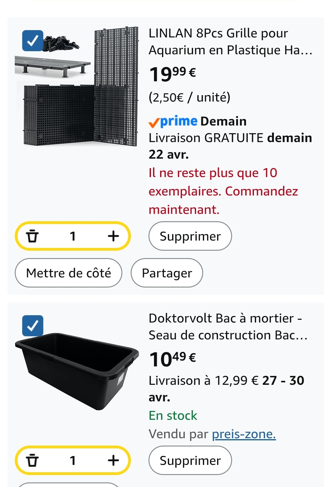

Posté le 21-04-2026 à 12:22:05  profilanswer
De mon côté tant qu'à le modifier, je vais muscler mon lagunage :
https://rehost.diberie.com/Picture/Get/t/508070
Bac de 80l que j'habillerai des mêmes les de terrasse.
J'espère que la pompe sera toujours suffisante. Normalement oui car la hauteur d'eau sera la même. Ton trop plein tu le fais comment ? Tuyau pvc ?
Message édité par louarnig le 21-04-2026 à 15:03:03

Ah merci, super ! Tes lagunes sont carrément dans les bacs donc c'est sans risque. Tu ne respectes pas  le schéma initial avec le té et le retour dans la double paroi si je comprends bien mais tu as un tube de pvc qui remonte comme témoin de colmatage c'est ça?
Je compte partir sur un bac à mortier pour sa résistance : il fait 80l. (en gros surface de 75x45, pour 1000l de bassin ça me semble le minimum). Par contre comme il sera à l'exterieur... D'où ma peur du colmatage ou d'une feuille de châtaigner ou de chêne à l'automne qui viendrait boucher la sortie.
Ton système est bien pensé en tout cas !
Tu as fait ton vide avec quoi ?
Message édité par louarnig le 21-04-2026 à 15:04:05

80l ça me parait suffisant pour 1000l.
L'IA était un peu parti en live comme faire passer le tuyau dans la double paroi, le T que j'ai simplifié par un coude pour une meilleure maintenance. C'est plus un accès qu'un témoin de colmatage. j'enfonce un tuyau d'arrosage et je rince les boues.
J'ai mis des gros galets autour du tuyau puis de la pouzzolane par dessus. J'en ai trouvé que de la grosse, j'espère que ça ira, au pire je la remplacerai printemps prochain.
Tu peux toujours mettre un filet par dessus à l'automne, j'hésite à le faire.
Time flies when you're a faggot.

Je comptais faire un lavage par le haut avec vidange en bas par un robinet. En gravitaire quoi...
Je ne sais pas si tu as vu la grille que vais utiliser, c'est du matériel pour créer un filtre sous sable en Aquariophilie.

Oui, je connais. Tu comptes la mettre dans ton auge ?
Je pense pas qu'il y a besoin.

Oui, ça délimitera le  réservoir à merde, je ne mets pas de tuyau percé, l'eau arrive librement dans l'espace vide.

C'est pas une bonne idée à mon avis

Pour quelle(s) raison(s) selon toi ?

L'eau va arriver dans la zone libre, ça va manquer de brassage à mon avis. Mais je peux me tromper.

Bon, c'est commandé donc je vais tester comme ça, c'est ce que j'aime aussi dans le DIY du bassin. Réfléchir, faire, tester, découvrir, améliorer...  :O
