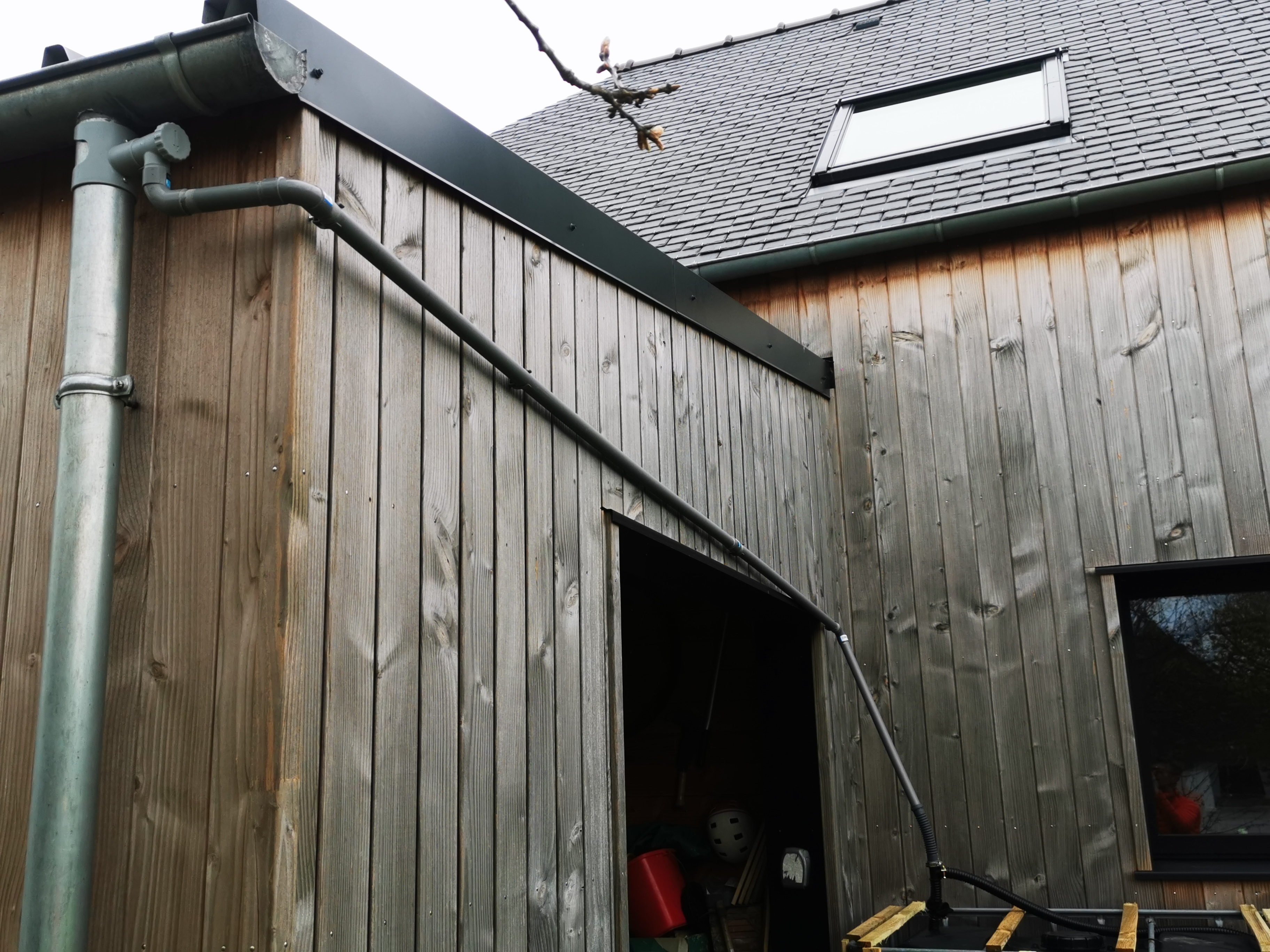

Captage de l'eau de pluie et sa vanne de coupure :

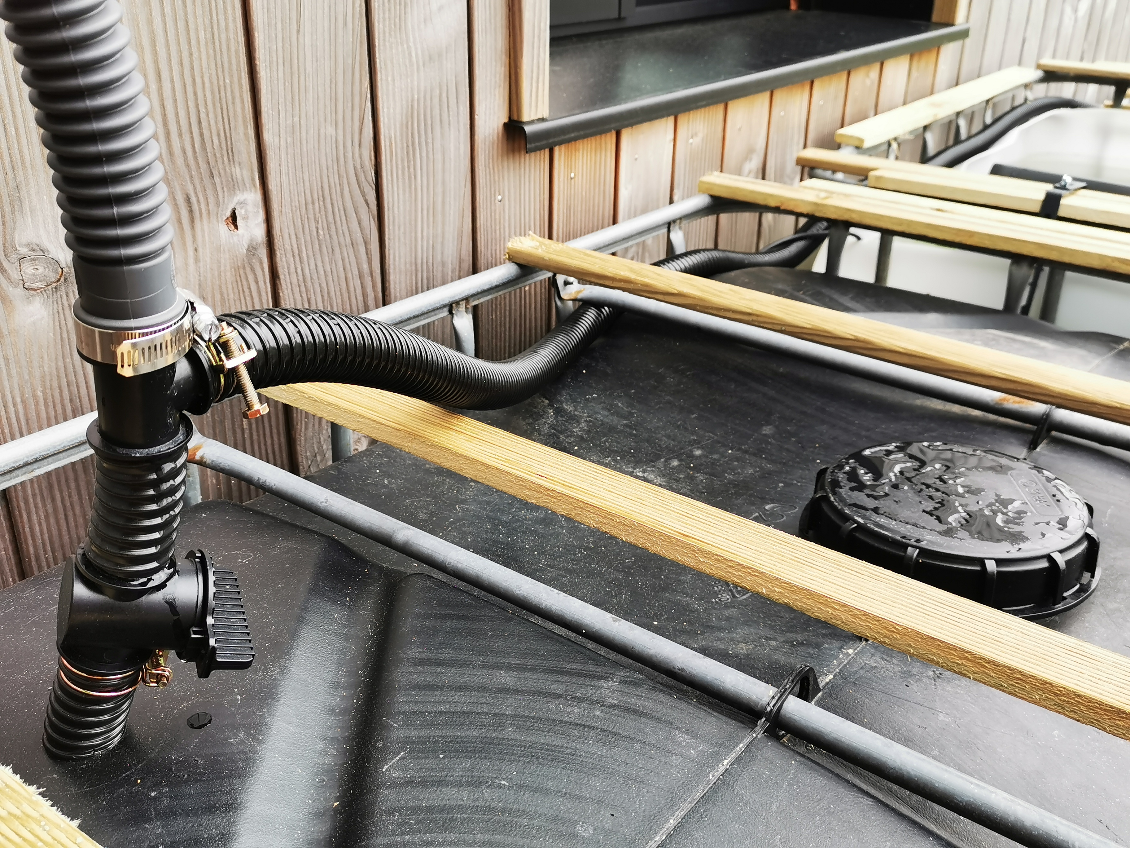

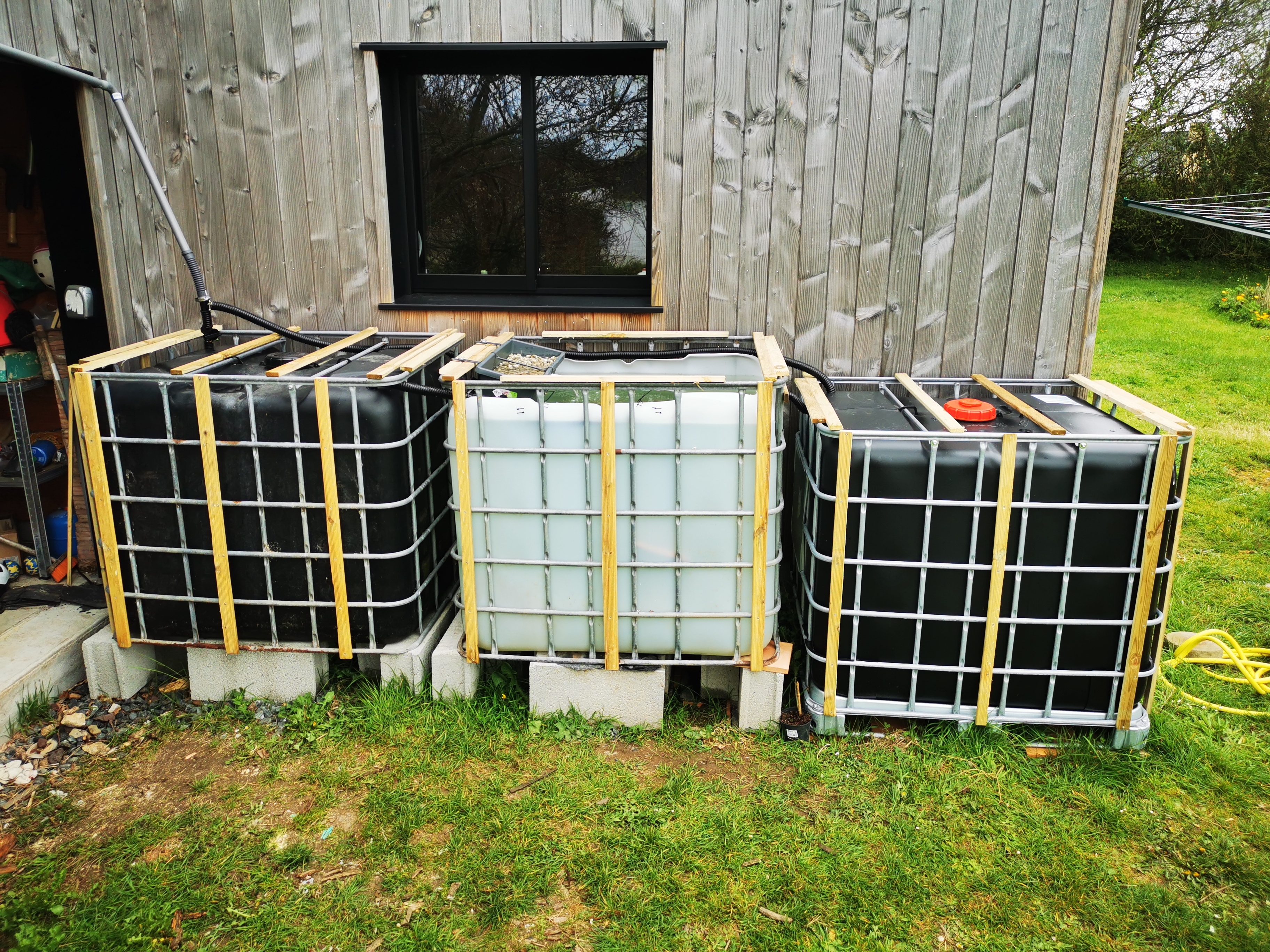

Vue de la vanne de séparation : dans la cuve tampon en siphon avec la cuve à PR ou vers la cuve arrosage

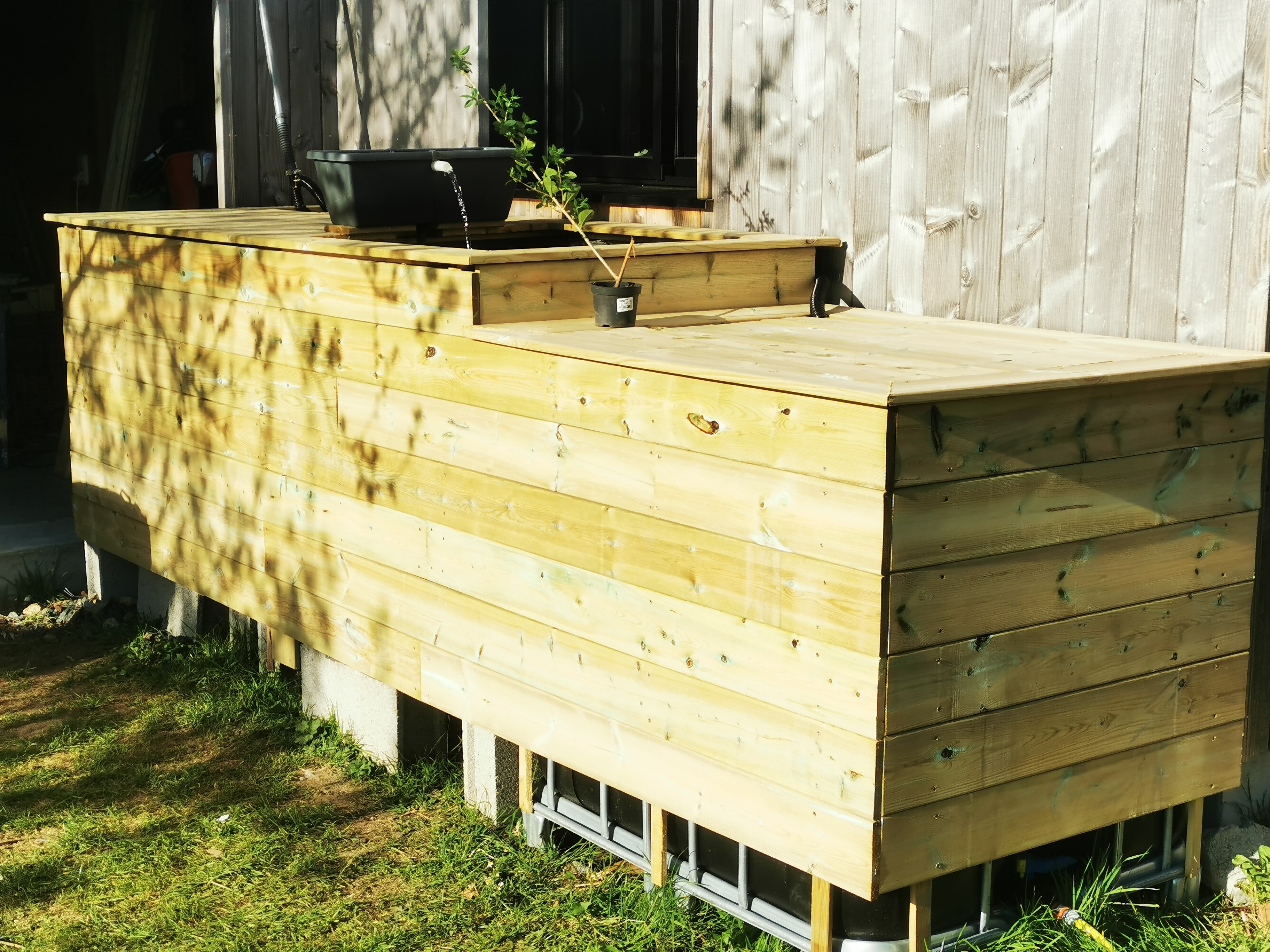

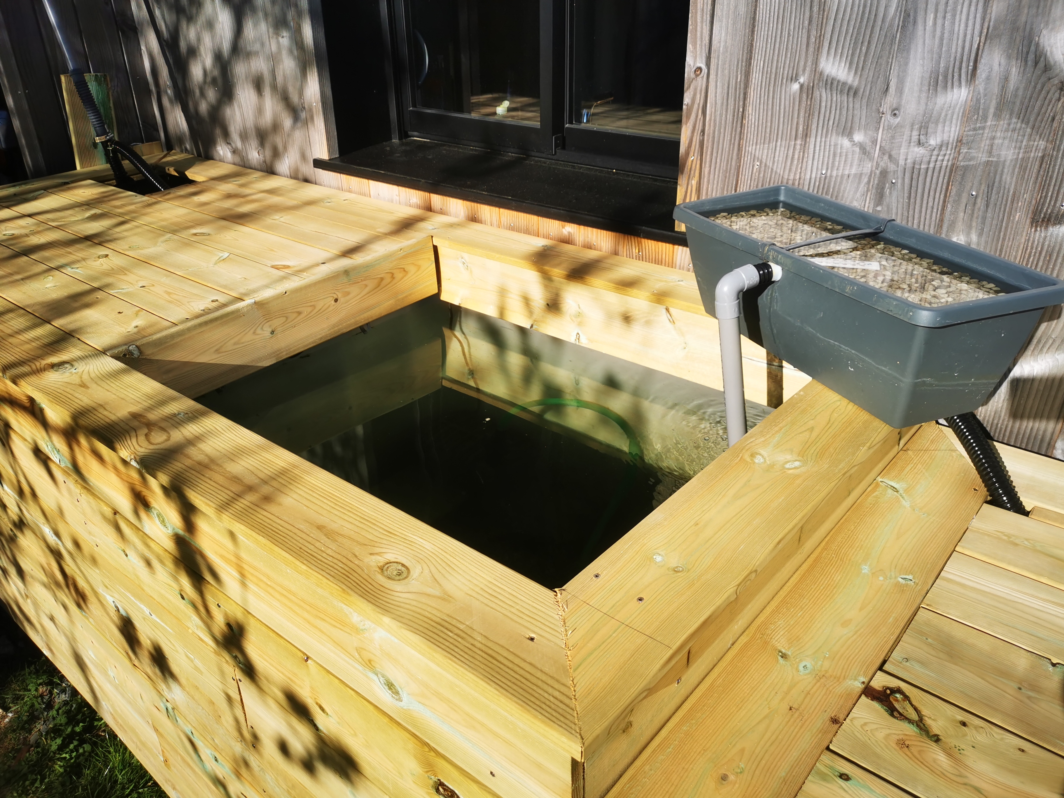

Vue générale, la terrasse va être faite fin avril, en dalles de grès cérame au même niveau que le seuil de l'entrée à gauche :

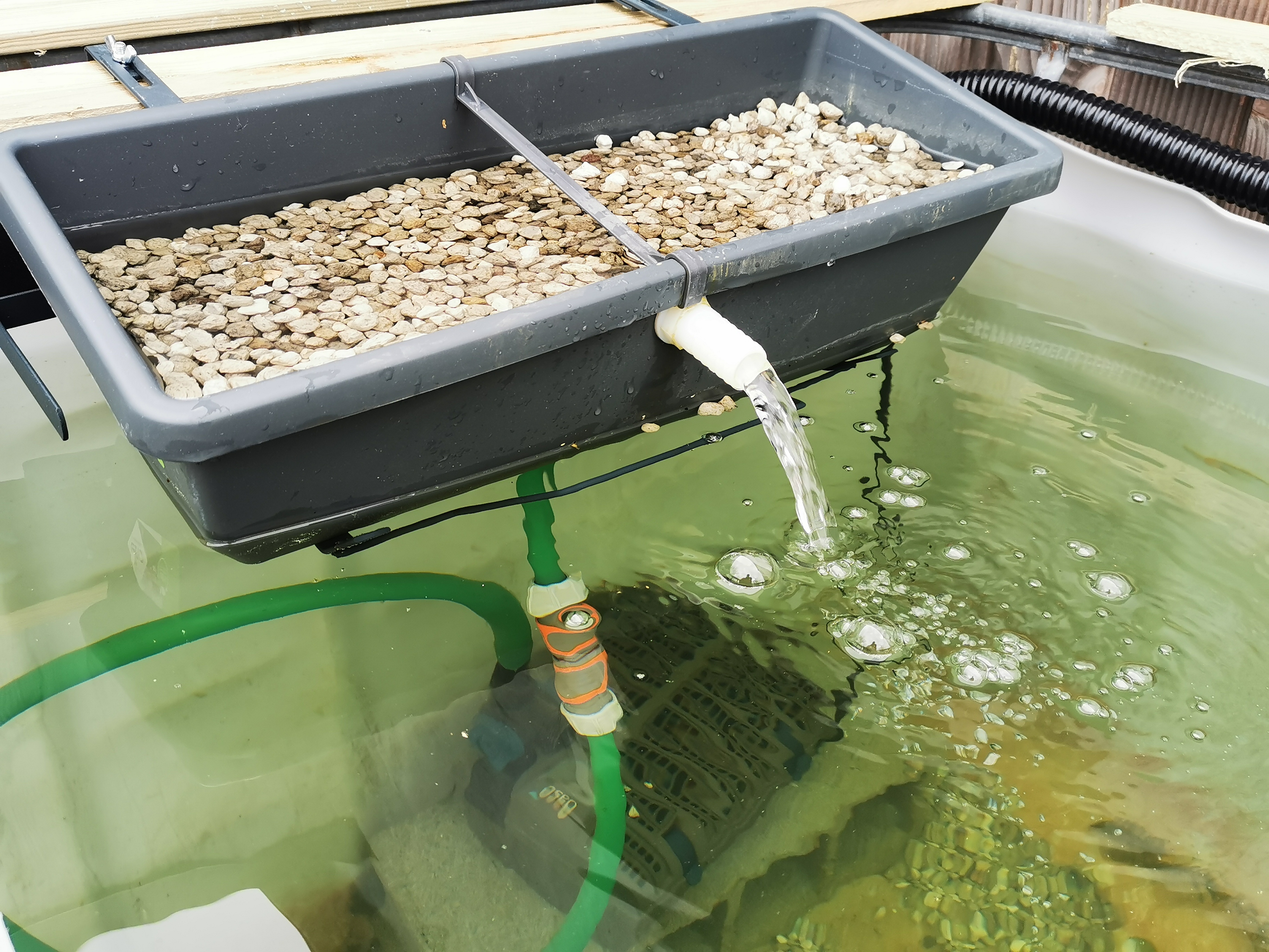

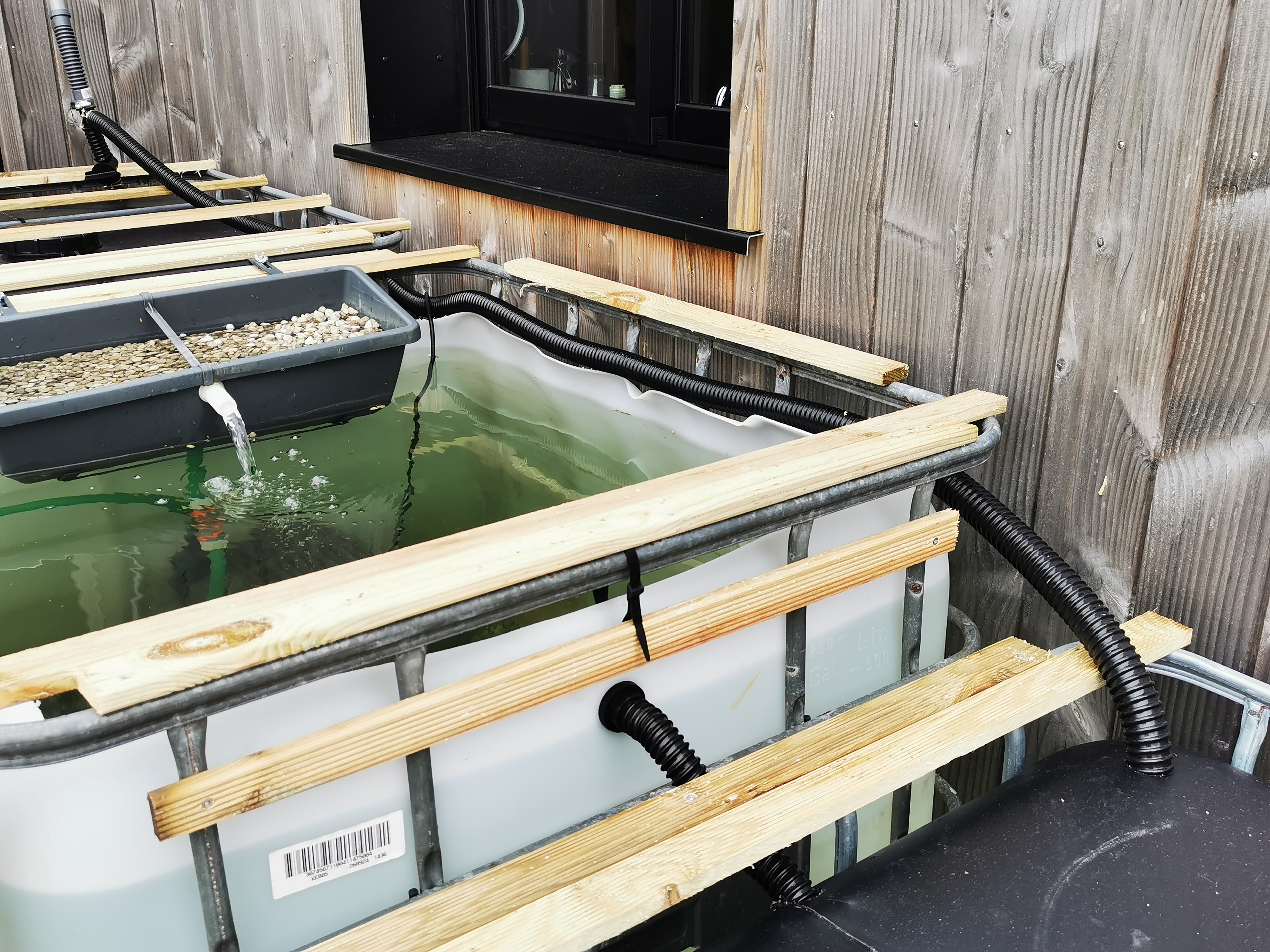

Filtration : un filtre immergé +jardinière avec médias biologique qui devrait accueillir un iris :
https://rehost.diberie.com/Picture/Get/r/502487
Outre le bardage, il reste des détails, du "hose" management  et des questions en suspens comme laisser la jardinière dans l'eau ou la poser sur le bardage avec le risque de bouchage, fuites, débordements, vidange du système...  [:shlavos]
Sacrée installation, mais je n’ai pas compris l’objectif de ces 3 cuves installées en série. Tu veux en faire des bassins à poissons ?

L'idée si j'ai bien compris, c'est de faire de la récupération d'eau de pluie + bassin de déversement avec des poissons dedans

Franchement l'installation est belle mais je vais me répéter les tanys auront de très grandes chance de finir en casse-croûte à PR chez moi l'association n'a jamais réussie même les japonais qui pourtant sont bien plus entravés finissaient par les bouffer.
Et 5 PR dans un peu moins de 1000L c'est déjà beaucoup comme population c'est gros, ça pollue et je serais pas surpris que des repros arrivent assez rapidement au prix que coûte un cubi d'occaz si vraiment tu en veux fait une seconde installation de ce genre tu dois bien avoir une autre arrivée de gouttière non?  :p

Oui, c'est vrai, ça va être compliqué sans doute, même si les Tanichtys sont bien gros et les PR encore de taille raisonnable.
Suffirait que j'ouvre aussi la cuve 1 en siphon avec la 2 pour avoir un espace petites espèces. Pourquoi pas...

L'aquaponie ça vise à avoir une eau chargée de pollution. Donc pour du vivant c'est pas top. Je ne recommande pas une telle installation simplement par "respect" du vivant même pour des truites destinées à être mangées.
Puis si tu prélève continuellement de l'eau dans la cuve qui contient les poissons t'aura exactement le même effet dans un potager et le renouvellement permanent d'eau limite la pollution. Rappel en bassin c'est comme en aquarium suivant la population des changements d'eau sont nécessaires  :jap:

Pas que : comme tous les bassins, c'est zen le bruit de l'eau et zoli quand c'est fleuri, ça sera aussi un point d'eau pour les oiseaux, boire, se baigner... À l'abri des chats qui pullulent.
Et pourquoi pas comme je disais, un outil pour expérimenter l'aquaponie.

Je ne comprends pas : je ne prélève pas d'eau dans le bassin des poissons. L'eau est contrôlée : apports seulement pour compléter et renouveler, c'est tout. Je vais gérer comme pour un aquarium, sauf que c'est dehors, et pas vitré...

Ah j'avais mal comprit je pensais que tu voulais en faire un double usage en tant que bassin mais aussi réserve d'eau pour le jardin.

Oui, c'est finalement pas si simple comme système, j'ai pas mal cogité pour résoudre ce problème de la qualité de l'eau et du contrôle des apports. J'ai dû d'ailleurs apporter des sels pour reminéraliser l'eau, donc maintenant tout va être contrôlé pour conserver des caractéristiques satisfaisantes dans les cuves 1 et 2 : pH, Gh/kh, nitrates/nitrites et sans doute phosphates aussi.
Il n'y a que la cuve 3 qui servira à arroser le jardin.

Ok pour le bruit de l'eau, mais les bassins ne seront pas trop haut pour que tu puisses voir les poissons et les plantes ?
Là t'as 1m3 sans aucun palier, ca me semble compliqué à aménager... Et ce ne sera pas trop profond pour que les oiseaux y viennent ?

Les oiseaux vont boire et se baigner dans la jardinière filtre, j'aménage une dénivellation de la pierre ponce pour avoir une plage avec  de 0 à 3cm de profondeur, toujours propre.  [:sysman:4] J'ai prévu un iris dans la jardinière. Pour d'autres plantes aériennes, il faudra que je les arrose....
Ou que je trouve une jardinière sur mesure qui ferait le pourtour du bassin  :lol: impossible.
Pour une plante immergée en panier je pourrais empiler 2 parpaing au fond pour ramener la profondeur à 60cm.
Edit : pour la hauteur, il va y avoir une terrasse en dalles de grès sur lambourses de faite dans 1 mois. Ça va faire remonter le sol fini de 30cm.

Le gros du boulot est fini, reste des finitions, les plantes... et la terrasse. Les hirondelles toujours pas revenues.
https://rehost.diberie.com/Picture/Get/t/503862
Edit du lundi :
Quelques modifs :
https://rehost.diberie.com/Picture/Get/t/504033
C'est étonnant comment le fait de faire retourner  l'eau du filtre gravitaire maison en siphon engendre un accroissement du débit et une oxygénation de l'eau. Ça bulle à fond à la sortie du tuyau. En contrepartie on a le droit à un bruit de succion.  [:the real canard:2]
Il ne reste plus que :
-quelques finitions (j'ai épuisé mon stock de vis inox)
-valider la jardinière-filtre ou bien trouver un truc beaucoup plus gros que je mettrais sur la partie à droite pour blinder de plantes épuratrices.
-mettre des plantes justement.
-ajuster les paramètres de l'eau, attendre que ça chauffe, que ça commence à pousser..
-transférer les poissons !
