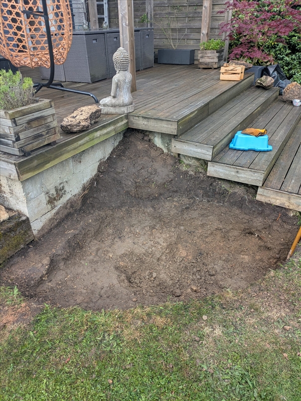

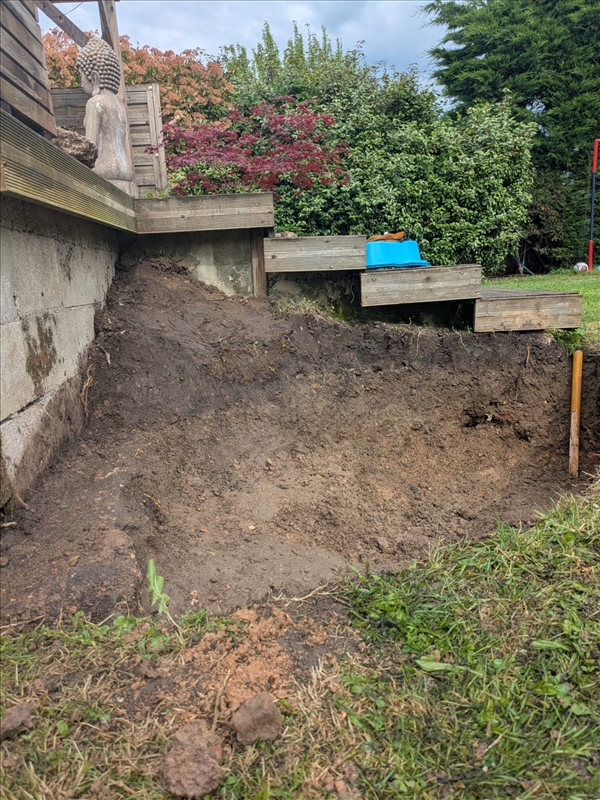

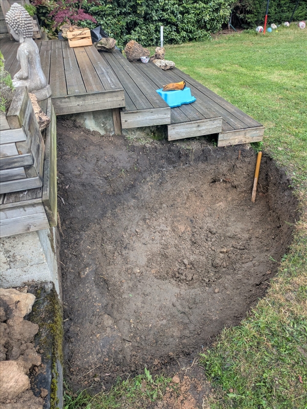

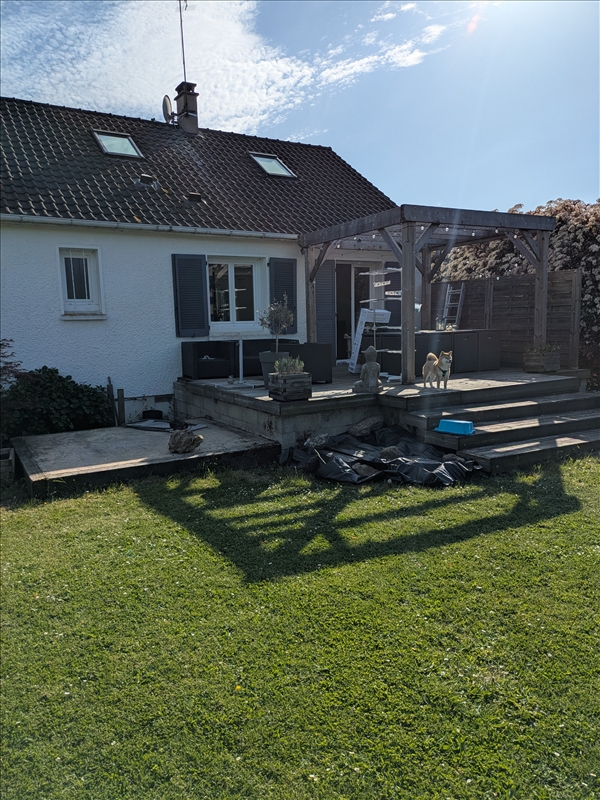

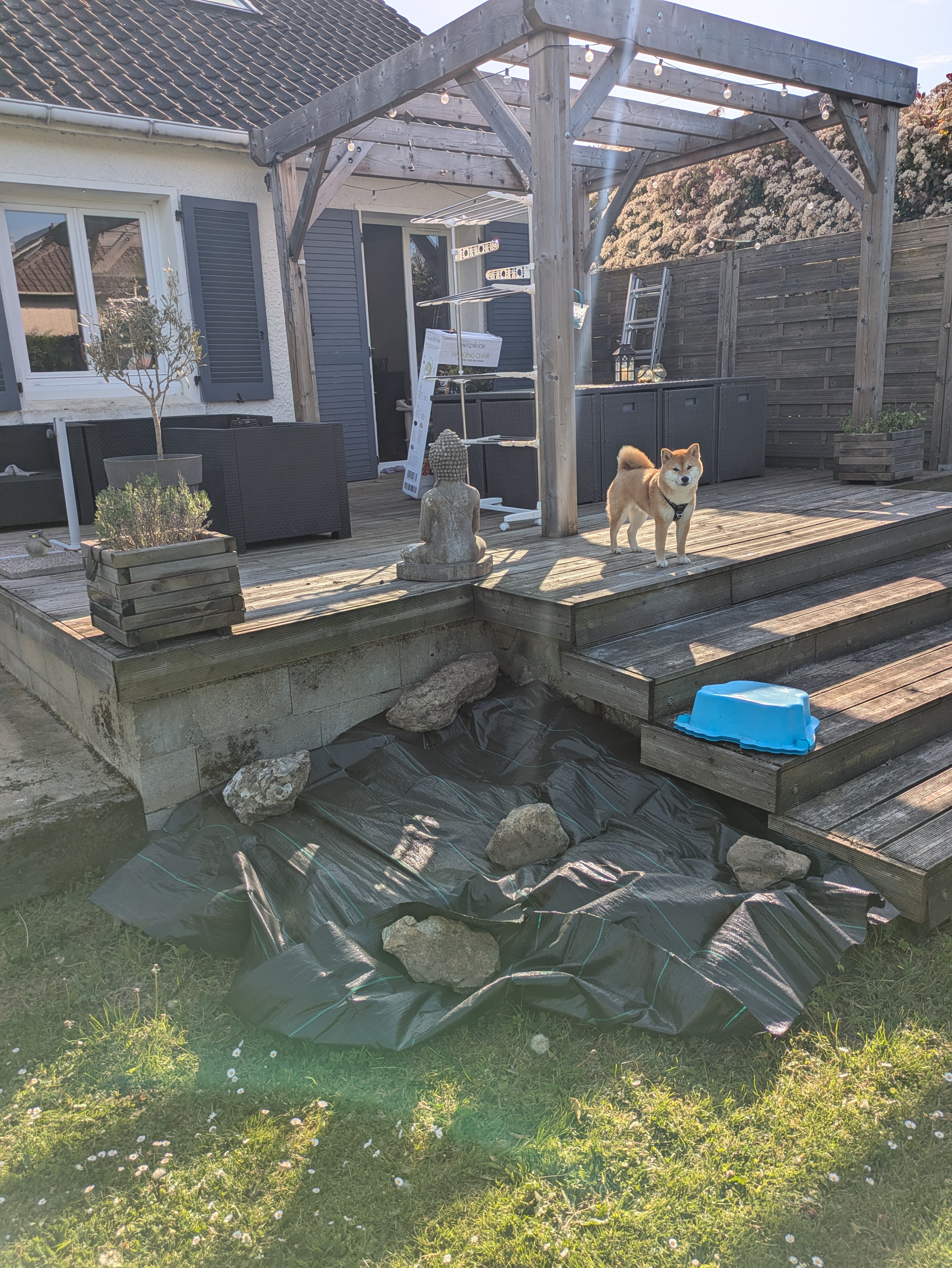

Bonjour,
Projet bassin qui me trotte dans la tête depuis plusieurs années. Il est temps de mettre le plan à exécution  :)
Objectif : un petit bassin avec quelques poissons rouges et une cascade.
Voici deux photos de l'emplacement que j'avais imaginé.
Plan serré (un petit coucou de mon chien au passage!)
https://rehost.diberie.com/Picture/Get/r/510051
Plan plus large
https://rehost.diberie.com/Picture/Get/r/510052
J'ai pensé à cet emplacement pour plusieurs raisons :
- Proximité de ma terrasse pour en profiter au maximum
- Proximité de l'électricité puisque j'ai une prise extérieure au niveau de la petite dalle béton à gauche de la terrasse pour un spa gonflable que nous sortons l'été
- Il y a un léger dénivelé naturel qui part de l'angle de la terrasse (point le plus "haut" ) et j'avais imaginé mettre la cascade/ruisseau dans l'angle justement
Pour avoir une petite idée des dimensions, de la première à la dernière marche de l'escalier il y a 1m90 et le retour terrasse à gauche jusqu'au début de la dalle béton il y a 1m50. Je compte aller plus loin que me cantonner à cet espace, c'est juste pour donner un ordre de grandeur de l'espace.
A première vue, est-ce que vous voyez des contraintes techniques ou impossibilité à réaliser le bassin dans cet espace ?
Petite projection IA du résultat approximatif que j'aimerais obtenir :
https://rehost.diberie.com/Picture/Get/r/510053

Quelle filtration et où est-ce que tu la planques ?
Sinon, autre solution : plutôt que de creuser, monter une ceinture de parpaings  dans l'espace défini pour amener le  niveau d'eau au niveau de la terrasse. Lagunage/filtration devant Par contre plus de grande cascade, mais ça te ferait un beau petit volume :O
Message édité par louarnig le 28-04-2026 à 22:31:53
n°74604102
nico10gbb
Posté le 28-04-2026 à 23:05:06  profilanswer
C'est vrai que c'est une bonne idée. Le problème c'est que mes compétences en travaux sont archi limitées.
Creuser et mettre une bâche ça va. Dès qu'on parle maçonnerie c'est terminé !
Pour la filtration je pensais une oase filtoclear 13000 avec une pompe oase et une sortie en Y pour alimenter filtre et cascade.
À voir si besoin d'un bulleur également.
Je pourrais mettre la filtration sur la dalle béton et planquer avec un coffrage.
Le spa gonflable est loin de prendre toute la place sur la dalle.
Message édité par nico10gbb le 28-04-2026 à 23:06:07

Posté le 29-04-2026 à 08:12:31  profilanswer
Encore du pain dans ma lagune ce matin  :fou:
Bon emplacement pour le bassin, ça fera à peu près quel volume ?
Time flies when you're a faggot.

n°74605956
nico10gbb
Posté le 29-04-2026 à 13:00:53  profilanswer
Je ne sais pas exactement encore mais j'imagine autour de 2 m3.
Les dimensions ne sont pas totalement fixées, c'est en négo avec ma femme.
Elle ne voudrait pas que ça déborde de l'escalier et un peu mais pas trop sur la dalle béton du spa.
J'imaginais faire un arc de cercle ou un rectangle du bas de l'escalier jusque un peu avant le milieu de la dalle béton.
Et la profondeur j'aimerais essayer de creuser 1m.
Message édité par nico10gbb le 29-04-2026 à 13:01:43
Mon feedback

Question technique étanchéité.
L'idée serait de creuser donc puis feutre géotextile, puis bâche EPDM. Mais le long des parpaings de la terrasse et de l'escalier, je fais comment ?
Je peux directement fixer la bâche dessus et l'eau serait en contact avec la bâche par dessus les parpaings ?
Où alors je laisse une bande de quelques cm de terre tout le long pour replier la bâche comme sur tout le reste du bassin ?
Je ne sais pas si je suis très clair...
Mon feedback

Pour la profondeur, tu verras en creusant surtout.
Arrivé à 60cm chez moi, c'était de la caillasse, impossible d'aller plus loin même à la pioche.

nico10gbb a écrit :
Bonjour,
A négocier avec madame mais si tu peux étendre un peu dans l'herbe ce serais pas mal. Il faudrait au moins 2500L et un point profond à 1m minimum pour les PR. Pas de carpes kois dans un si petit volume.  :jap:
Message édité par meredil le 30-04-2026 à 19:57:08
Effectivement la projection est approximative mais l'idée est d'élargir un peu l'arc de cercle sur la gauche côté dalle béton. On ira pas plus loin que l'escalier par contre.
J'aimerais arriver entre 2 et 3 m3.
Ce sera effectivement quelques poissons rouges. Pas de koï c'était pas le projet
Mon feedback

Finalement mon beau-frère était de passage hier et motivé à commencer à creuser donc c'est officiellement parti pour le projet bassin  :sol:
Voici l'état d'avancement :
https://rehost.diberie.com/Picture/Get/r/513029
https://rehost.diberie.com/Picture/Get/r/513030
https://rehost.diberie.com/Picture/Get/r/513031
Le piquet en bois dans le coin au fond à droite fait 60cm pour donner un ordre de grandeur.
Je comptais faire une marche à 60cm tout le tour du bassin. Quelle largeur doit-elle faire pour poser les paniers pour les plantes aquatiques ?
Ensuite je compte descendre à au moins 1m de profondeur, peut-être un peu plus, on verra.
Bon dimanche.

n°74652552
etiandim
C'est moi
Posté le 10-05-2026 à 17:34:22  profilanswer
Une trentaine de cm
n°74652569
meredil
Posté le 10-05-2026 à 17:38:17  profilanswer
Bon dimanche.
C'est pas mal maintenant comme tu envisage quand même quelques poissons rouges.
-Creuse idéalement jusqu'à 150cm de profondeur avec l'inertie thermique ce ne sera pas de trop pour aider à supporter les fortes températures été comme hivers.
-Choix personnel je ne fais jamais de paliers afin de ne pas offrir de zone de chasse à ces saletés de héron qui auront tôt fait de te décimer la population. Au pire je cale quelques pierres pour rehausser quelques paniers de plantes qui ont besoin d'une faible immersion.
-Les "paniers" de plantations sont à mon sens à proscrire car ils ne sont pas pérennes dans le temps contrairement à un pot spécial nénuphar que tu trouvera chez latour marliac par exemple.
-Si tu n'est pas totalement arrêté niveau population il y a aussi le Medaka ou les aphanius qui pourraient largement convenir à un tel volume. Le Medaka est facilement visible en bassin vu ses couleurs vives. En races de poissons rouges qui seraient sinon sympa la dedans des tamasabas ou de beaux shubukins de bristol ou des orandas tête de lion aussi (oui il peu tenir dehors.)
Bon courage pour le terrassement c'est la partie la moins sympa quand il faut tout faire à la main.  :jap:
n°74652913
nico10gbb
Posté le 10-05-2026 à 19:21:15  profilanswer
Merci pour les retours.
Meredil, les bacs dont tu parles, c'est ceux-là ?
https://shop.latour-marliac.com/pac [...] 04586.html
150cm y'a du boulot on verra jusqu'où je peux aller sans trop en baver, et en fonction du sol également  :whistle:
Pour les paliers, j'avais effectivement lu que c'était pas top pour les hérons, mais surtout à 30cm. 60cm c'est pas mieux ?
Car si ça part abrupt à 1m ou plus de profondeur, je vois pas trop comment on peut accrocher ou poser quelque part des bacs à plantes.
Merci également pour l'ouverture d'esprit sur la population possible. Je dois bien avouer que j'y connais pas grand chose, donc j'étais parti sur des poissons rouges. J'ai vite compris que les koi c'était pas possible sur un tel volume.
Du coup les Medaka, après recherche, ça me plait bien dans l'esprit poissons japonais. Ca vit seul ou ça peut éventuellement cohabiter avec des poissons rouges ?
Suite du terrassement pendant ce long week-end de l'ascension qui arrive  ;)

Tous les retours que j’ai eu sur les bassins : prévoir large au moment de creuser. Quand tu vas rajouter la bâche, et encore pire si tu mets des pierres, ça va vite prendre de la place et t'auras l'impression d’avoir réduit.
Du coup les Medeka, après recherche, ça me plait bien dans l'esprit poissons japonais. Ca vit seul ou ça peut éventuellement cohabiter avec des poissons rouges ?
Je parlais plutôt de ce pot la en version 14L possible aussi.
https://shop.latour-marliac.com/pac [...] 04470.html
Pas forcément une pente abrupte mais 45 degrés c'est préférable ça limite les plantations ou oblige à faire des tours de parpaings ou de briques. Sinon faut mettre des dispositifs anti-prédation comme explique en FP.
Pour la cohabitation avec les PR c'est quitte ou double ça reste une petite espèce. Chez moi la cohabitation avec des tamasabas ou des têtes de lions passe sans trop de soucis par contre je ne risquerais pas avec des variétés qui ne sont pas entravées un minimum il faudra introduire les Medakas en premier et attendre que les colonies de plantes fournissent assez de cachettes au besoin. Ils sont plus petits et moins rapides que les notropis par exemple. Après d'autres petits poissons peuvent convenir avec.
@Rhadamenthos jamais tapisser un fond de bassin avec des galets ça accumule la merde. On peu y mettre une amphore ou deux et des parpaings si on ne veut pas laisser reposer les pots à même le fond (ou les rehausser quand c'est nécessaire) mais jamais rien de plus.
150cm sans palier, à pic c'est de la folie. Au mieux ton bassin s'écroulera de lui même en quelques jours ou semaines. Au pire tu meurs asphyxié - enterré par un éboulement alors que tu creuses ! Je suppose que tu fais dans la pente douce !?
n°74654086

Rhadamenthos a écrit :
Medeka interdit en France/UE, non ?
Non ce sont les medakas OGM qui sont interdits, le medaka « classique » pas de soucis

Pour un bassin aussi réduit, 1m50, c'est beaucoup trop
Faut penser à la maintenance et au nettoyage aussi.

Posté le 11-05-2026 à 11:25:09  profilanswer
1m50 pour un si petit diamètre, c'est plus un bassin, c'est une fosse de plongée  :o
Pour 1m50, il faut une pente effectivement, avec un diamètre en conséquence.
Sur la photo, la largeur parait assez limitée.

meredil
Posté le 12-05-2026 à 14:22:32  profilanswer
Après pour un bassin aussi proche de la maison on peut envisager un petit chauffage d'appoint 2 mois par an pour éviter le gel, je pense, non ?
J’ai vu qu’il existait des petites pompes à chaleur pour piscine à 4 ou 500e on peut garder 20m3 d’eau à 10 degrés mini l’hiver, à ce moment là pas forcément besoin de grande profondeur. En plus ce genre de modèle peut aussi servir à refroidir en cas de canicule Il en existe pour les piscines hors sol à différentes tailles. J’en ai jamais vu sur des bassins, j’imagine que c’est un peu overkill pour des poissons, mais ça doit pouvoir se faire, non ?
Je n'aurais pas la réponse la dessus rien que la consommation doit douiller. Sur les bassins ou les espèces sont un peu trop fragiles je mets une structure de polycarbonate au dessus l'hivers pour maintenir en hors gel.
-Le nettoyage n'est pas plus difficile maintenant si on veut éviter qu'une tonne de merdes finissent dans le bassin à l'automne notamment un filet mis au dessus permet de le limiter. Ensuite il existe des aspirateur à bassin certaines grandes enseignes font de la location à la journée.
Je n'ai jamais fais un seul palier dans mes bassins sur un sol un peu glaiseux une pente à 45-60 degrés suffit j'ai des bassins comme ça qui ne sont absolument pas maçonnés ça n'a jamais bougé. Une fois le bassin plein l'eau fait contrepoids face à la terre. Je n'ai pas parlé de faire une pente à 100 degrés non plus.
La profondeur est importante car ne pas oublier une chose. Plus un bassin est profond plus son inertie thermique sera importante. Si on pense à l'hivers et au froid ne pas oublier que l'été notamment pendant des canicules ça cause tout autant de ravages  :jap:
Mes bassins de reproduction ou mono-espèces c'est du 3x2x1.5m hors pentes qui font que le bassin est un peu plus long et large bien entendu.
