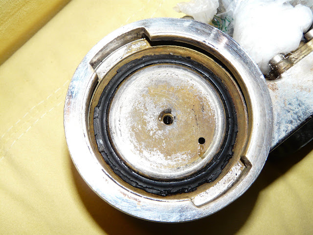

C'est le joint n°13 sur la vue éclatée ou celui là en vue directe :
http://lh5.ggpht.com/_vvtIO8mcjBk/S32VsNgHFrI/AAAAAAAAAJ4/jbF4peQGfeY/s640/P1050384.JPG
Je cherche également le joint de la pièce 14, le gars des pièces détachées m'a dit que ce n'était pas détaillé et qu'il fallait tout racheter pour avoir un joint neuf [:ktulu] (la pièce 14 étant celle qui vient directement sur le pf de la photo et sur laquelle est fixée la douchette). Si je commande chez grimac, je vais en profiter pour prendre le tasseur...
http://lh5.ggpht.com/_vvtIO8mcjBk/ [...] 050384.JPG
ouai, un joint de porte filtre quoi. :o

Posté le 27-02-2010 à 19:36:58  answer
y'a deux joints là, le joint de porte filtre (le truc tout craquelé) et un joint torique qui n'est pas montré, logé entre le groupe et le diffuseur.

Posté le 27-02-2010 à 19:42:51  profilanswer
exact 2 joints...mais tu dis avoir acheté les joins chez eux ? Tu parles de Grimac ? Moi c'est dans un magasin de Montpellier qu'ils n'avaient rien.
Multi je regarde merci.
edit : chez grimac y a 3 refs de joints pf, c'est lequel le bon ? :

Edit EDIT : j'ai un joint plat, rouge, j'ai jamais su ou il allait ni où je l'ai eu, je vais voir si c'est lui :o
