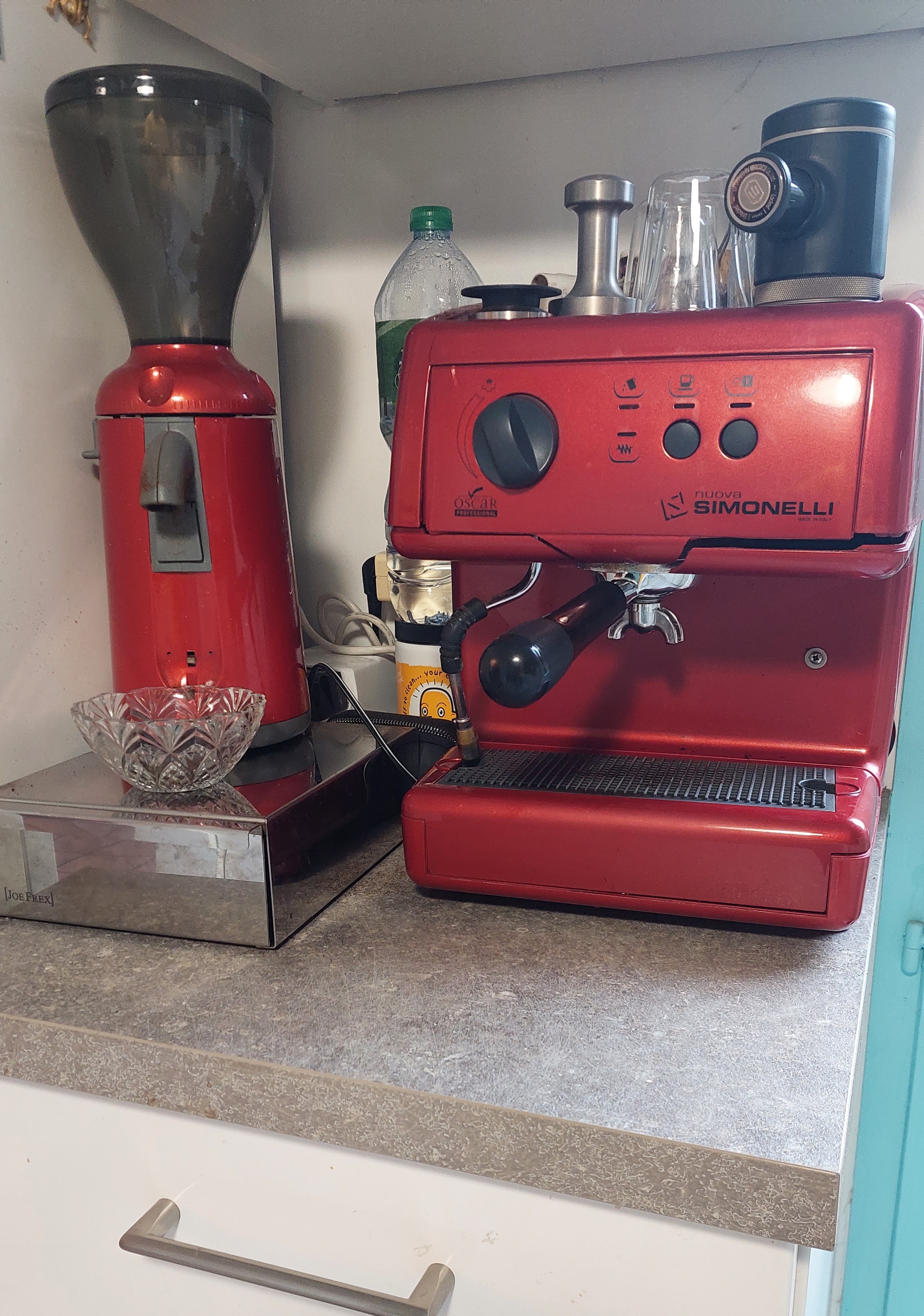

Posté le 05-01-2024 à 15:41:33  profilanswer
Voilà ce que ça donne chez moi.
Mon Oscar a bien souffert mais elle est toujours en pleine forme pour ce qui est de sortir des expressos, c'est bien là l'essentiel

Martius a écrit :
Bonjour !
 https://rehost.diberie.com/Picture/Get/r/234619
Un petit nouveau prend sa place dans la cuisine.
Sans troller (même un dredi :o) et même si c'est secondaire, il est quand même nettement plus joli que celui qu'il remplace qui est AMHA assez moche.  [:casper87]
edit: pour ne pas relancer, j'édite ma réponse: je trouve le design mou.
