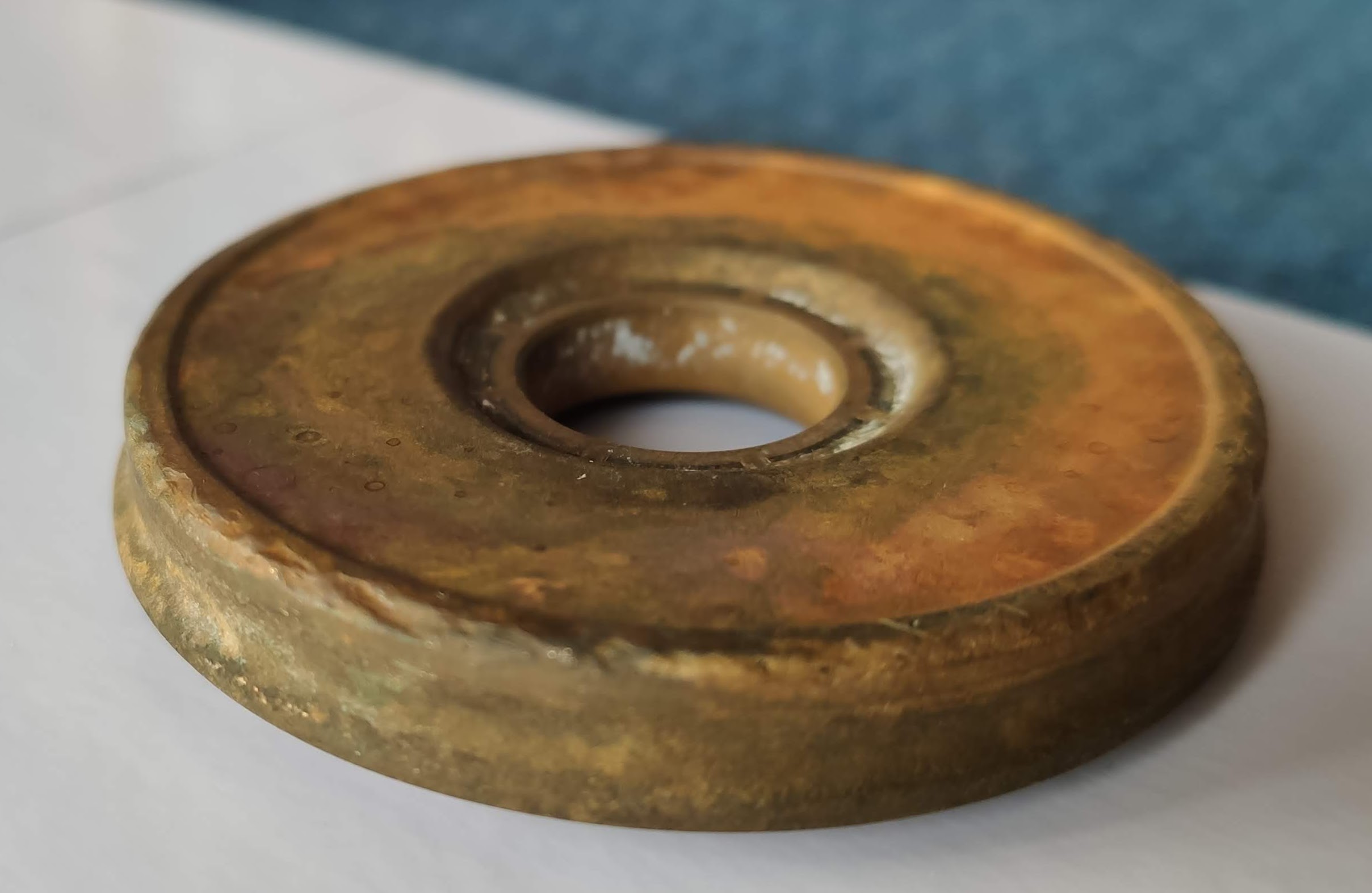

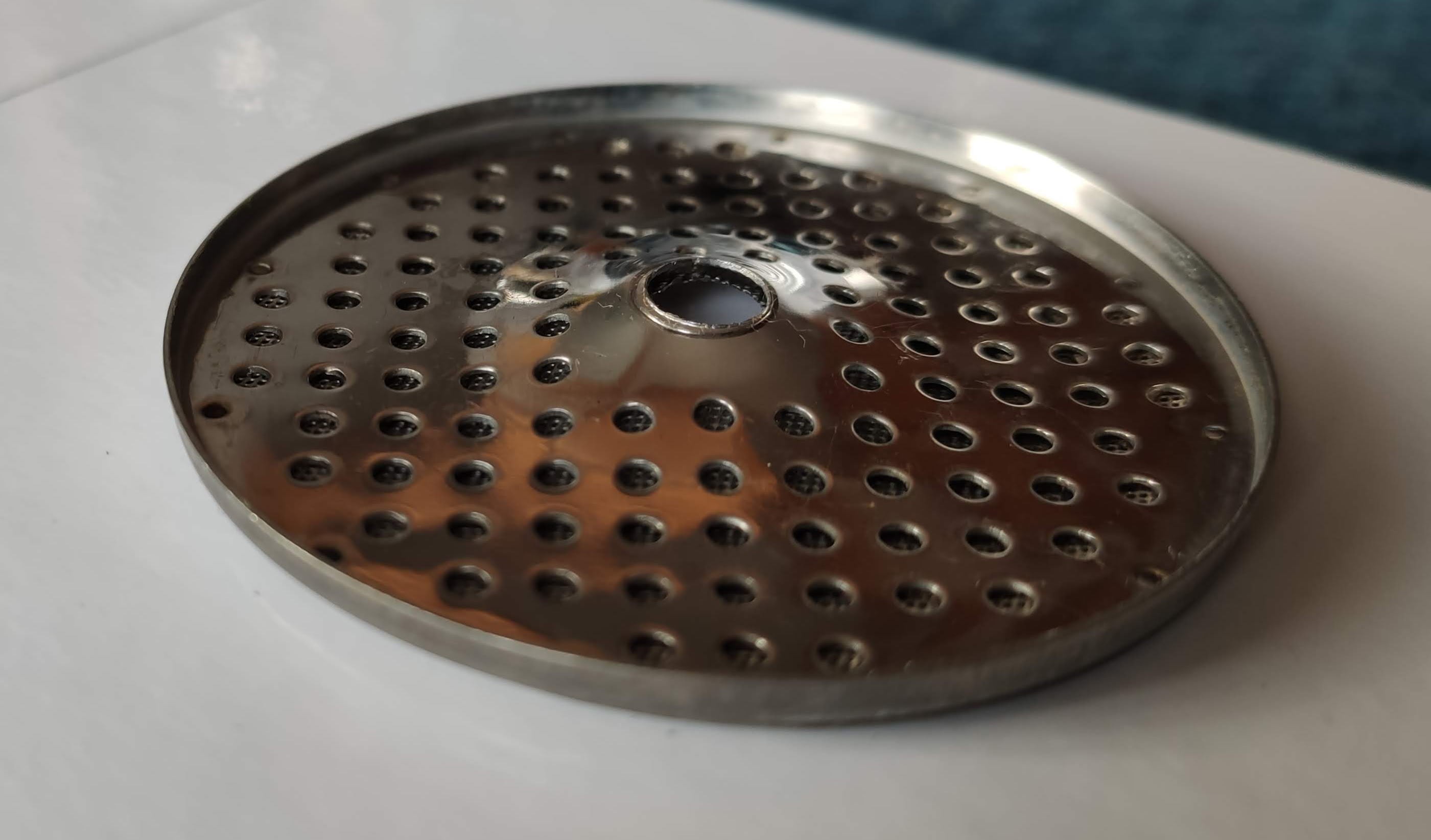

J'ai bien démonté la Silvia et découvert pas mal de goudron :o
Et au remontage j'ai finalement fait une boulette sur le sens des pièces de la douchette "shower net" (9) :o
https://rehost.diberie.com/Uploads/ [...] .0.pic.png
Après avoir passé 30min à la nettoyer  [:tinostar]
https://rehost.diberie.com/Uploads/ [...] .0.res.jpg
Le support (6) parait en mauvais état, mais qui suis-je pour juger ?
J'ai lu aussi qu'il était bon de changer le filtre (7) mais je vois pas trop comment il tient  [:aelenia]
La grille de diffusion doit pouvoir se redresser, par contre, l'état du bloc...  :ouch:
Cela étant, je ne connais pas assez pour savoir s'il est à changer, a priori, je le nettoierais un bon coup et le conserverais au moins dans un premier temps.
Message édité par ilium le 23-11-2020 à 07:46:19
Niveau propreté je pense que c'est difficile de faire mieux, le mien a cette gueule post-pully en tout cas.
C'est vraiment la pièce qui choppe le plus de crasse (sans doute parce qu'elle est en laiton).
Il est un peu abimé c'est vrai, a mon avis il a du être retiré au tournevis a plusieurs reprises, mais je pense vraiment pas que ça l'empêche d'assurer sa fonction
n°61416183
enikka
Posté le 23-11-2020 à 09:29:25  profilanswer
+1 je suis pas choqué non plus par sa tête, à part les coups sur le côté mais qui ne doivent pas changer grand chose
I wonder if heaven got a ghetto

Ce sont bien les coups qui me défrisent mais comme vous, j'ai tendance à penser que ça ne change rien au fonctionnement.
Pareil pour le mien il ressemble aussi à ça même nettoyé au pully
Je pense qu'il a jamais été retiré vus la tête de la douchette :D
Des quelques vidéos de maintenance que j'ai vu, l'aspect est normal et les "coups" passent sous le rebord de la douchette.
On verra :o
Idem.
Les coups montrent que le démontage a été fait salement, le laiton c'est mou on retire en glissant un ongle sous la grille, là on dirait des coups de burin, probablement de tournevis.
Mais comme mes compères, je pense que ça ne changera rien à la chauffe de l'élément et qu'il est inutile de changer cette pièce.

Posté le 23-11-2020 à 10:34:50  profilanswer
La pièce devait être collée par le "goudron" et les résidus d'huile cramés :D

Hello ! Je reviens vers vous suite à mes mésaventures de Brasilia qui fait sauter les plombs et de chaudière pétée ...  :D
Première bonne nouvelle : ça devrait être réparable, j'ai contacté le vendeur d'origine qui m'a bien rencardé sur les équivalence entre modèles et j'ai trouvé les pièces nécessaires à la réparation.
Deuxième bonne nouvelle : j'ai trouvé la cause de la panne. J'ai une résistance de 2kOhms entre les fiches de connexion de la résistance et sa partie externe qui est reliée à la masse, alors qu'elle devrait être quasi-infinie. Donc mon défaut d'isolation provient bien de la résistance elle-même, pièce facile à changer au demeurant pour moi.
Du coup petite interrogation pour la suite : la panne est survenue peu de temps après avoir pas mal sollicité la buse vapeur. Dois-je prendre des précautions pour ne pas que cela se reproduise à l'avenir ?
J'ai remarqué que peu de temps avant que la machine ne me lâche, la production de vapeur m'a paru particulièrement importante avec beaucoup de pression en sortie de buse, plus que d'habitude il me semble. C'est peut-être une fausse impression, mais je m'inquiète un peu, je n'ai pas envie que la chaudière toute entière me pète à la tronche à la prochaine utilisation :D. Si ce problème était confirmé, cela pourrait-il provenir d'un problème de thermostat ? J'ai testé la résistance aux bornes de chacun de trois thermostats, elle est bien de 0 Ohm, mais sauf erreur de ma part cela ne m'indique pas s'ils fonctionnent. J'ai essayé de placer un des thermostats au-dessus d'une bougie pour voir si la résistance variait mais sans succès :D.
J'attends de vos nouvelles avant de commander les pièces, et notamment savoir si je rajoute un/des thermostats à la commande ou pas. Merci ! :jap:
