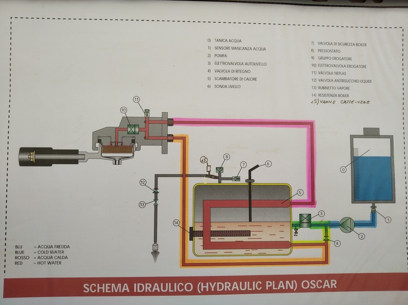

sam_barton
Posté le 02-05-2020 à 18:07:39  profilanswer
Non, la pompe n'est pas placée là où tu le penses.
Voici un schéma de l'Oscar. Mon mano est placé au repère 11, où il y a la valve Neplax de surpression.
https://reho.st/medium/self/3d461739559bed51c4322aa6f33175b32545774f.jpg

MaybeEijOr​Not
but someone at least
Posté le 02-05-2020 à 18:33:05  profilanswer
Oui je ne sais pas pourquoi, j'ai placé la pompe après la chaudière, c'est débile car tu ne pourrais pas remplir la chaudière quand elle est vide...
Message édité par MaybeEijOrNot le 02-05-2020 à 18:33:37

Est-ce que la tienne se comporte comme cela ?
http://www.espressomyespresso.com/3way/intro.html
Ma situation est décrite dans ces pages, en effet.
Sur mon oscar II, c'est le temps 2 du backflush qui ne se passe pas systématiquement : http://www.espressomyespresso.com/3way/8.html
Il arrive (1 fois / 5) que la pression ne soit pas évacuée vers le bac de récupération. D'où les conséquences décrites ici : http://www.espressomyespresso.com/3way/10.html
You turn on the pump again, but now the portafilter is fairly-well filled with water and the pressure ramps up much faster this time. This can create a "water hammer" which opens the relief valve with greater energy than normal. It is caused by there being no air space to absorb the energy of the pressurined water (remember that air can be compressed but water cannot be compressed). It is not damaging to the bypass valve, but the fast rise in force from the pumped water will test the machine to its fullest extent, and if there is a loose hose connection, a failing gasket or seal, a poorly engineered part, or other weak point in the system about to fail, this is when it may happen.
Sur une machine neuve, la valve ne peut pas être bloquée par du calcaire ; de toute façon, lorsqu'elle fonctionne, tout se passe bien.
Y a-t-il une consigne particulière pour les Oscar II ? J'ai regardé quelques vidéos/forums, il semble que ce soit pareille que sur la plupart des machines.
Quelqu'un a le même problème : https://www.youtube.com/watch?v=oB7b6MbXSnE
Franchement, je ne considère pas que ce soit un usage normal d'une fonction aussi basique.

D'accord ; j'ai quand même dû démonter le capot latéral pour sécher l'intérieur, évidemment. Du Pullycaff qui gicle dans ta machine, ça égaye ton dimanche... Je viens d'envoyer une réclamation SAV. Je suis trop dég...
Message édité par cleofide le 05-05-2020 à 12:25:56
n°59691675
falaenthor
Long Long Man
Posté le 05-05-2020 à 13:13:12  profilanswer
Elle est débile cette vidéo. Il préfère mettre un bouchon caoutchouc qui fuit à moitié alors qu'il a un filtre aveugle qui va bien.
Tu mets du Pully en poudre, tu enclenches la pompe, tu arrêtes, ré-enclenche etc..... Là son truc est super compliqué.
Quand tu écris l'intérieur, de quoi parles-tu ? D'en dessous du bac de rétention? De la base du tuyau de vidange ? Si c'est dans le carter de la machine est-ce que ça a giclé dedans (une éclaboussure en somme) ou bien est-ce que cela s'est déversé directement dedans ?
J'ai déjà eu un pépin de flexible qui était sorti de sa rainure et ne tirait plus vraiment dans le bac de rétention, d'une décharge de surpression dans un bac contenant déjà de l'eau (et éclaboussures subséquentes).
Col Do Ma Ma Daqua
n°59692192
cleofide
« D'Homécourt : champagne ! »
Posté le 05-05-2020 à 13:54:23  profilanswer
Je suis d'accord, c'est du bricolage inutile qui cache la présence d'un vrai problème.
Quand je parle de l'intérieur, je veux dire que le tuyau d'évacuation s'est détaché au niveau de la partie entourée.
https://i.ibb.co/WVkFtp6/Untitled.jpg
La conséquence étant que le liquide sous pression a giclé dans la machine. J'ai tout nettoyé immédiatement.
Ouais bon c'est que dalle, faut être honnête.
Reclipe le flexible, mets éventuellement un cerclage métal (je ne connais pas le nom de ces petites pinces) autour de la tétine et c'est reparti.
Col Do Ma Ma Daqua
