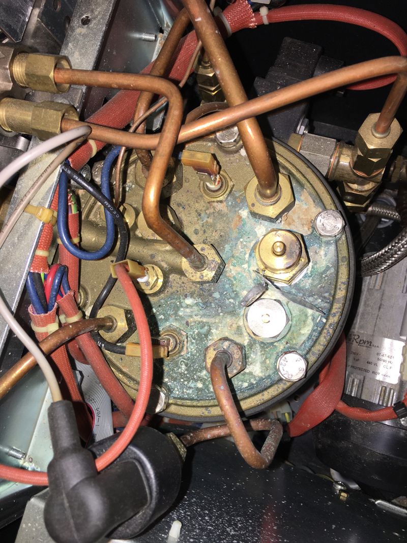

Posté le 05-02-2017 à 13:18:13  profilanswer
http://reho.st/medium/self/f8d79a2ffdb6048a67ce29d6b54885bc8fff2fcf.jpg
Selon vous, la soupape fausse pression et la soupape de sécurité (plombé), sont à changer par précaution , enfin surtout celle de securité, la fausse pression à l'air de bien fonctionner.

sharkybill​y
Posté le 05-02-2017 à 18:58:22  profilanswer
Oui, change d'office la soupape de sécurité. Une chaudière de 2L qui explose ça peu faire mal :o
Oui ca ne le fait , pas.
Des conneries à ne pas faire quand je la change ?

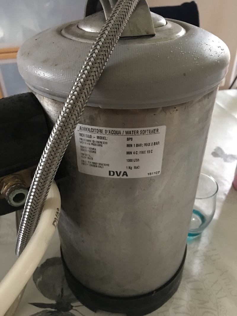

L'intérêt des bouteilles, c'est d'utiliser une eau peu minéralisée pour éviter l'entartrement. A ma connaissance, les cartouches ne suppriment pas les minéraux.
http://reho.st/medium/self/7f56070c8a90b4a23fea240402ba3b4ed0c17ab3.jpg
J'ai ca à mettre , il me faut du sel pour faire une régénération et ça va faire l'affaire.

gaston1024​1
Posté le 06-02-2017 à 07:08:32  profilanswer
Un adoucisseur résine échangeuse / sel, ça doit faire le job. Les petites cartouches, là, je suis dubitatif. Mais pourquoi pas... ?

the_blob
Posté le 06-02-2017 à 08:55:12  profilanswer
isologue a écrit :
- Et pourquoi faire simple quand on peut faire compliquer, pour une consommation d'une demi-douzaine de cafés par jour, s'emmerder avec un adoucisseur [:canaille]
dans mon coin l'eau est tres dur, et vu que la machine est direct sur le reseau d'eau, je pense que je n'ai pas le choix, a moin qu'il y ai une alternative ? l'adoucisseur n'est pas gros, mais il prend un peu de place quand meme, c'est vrai.
