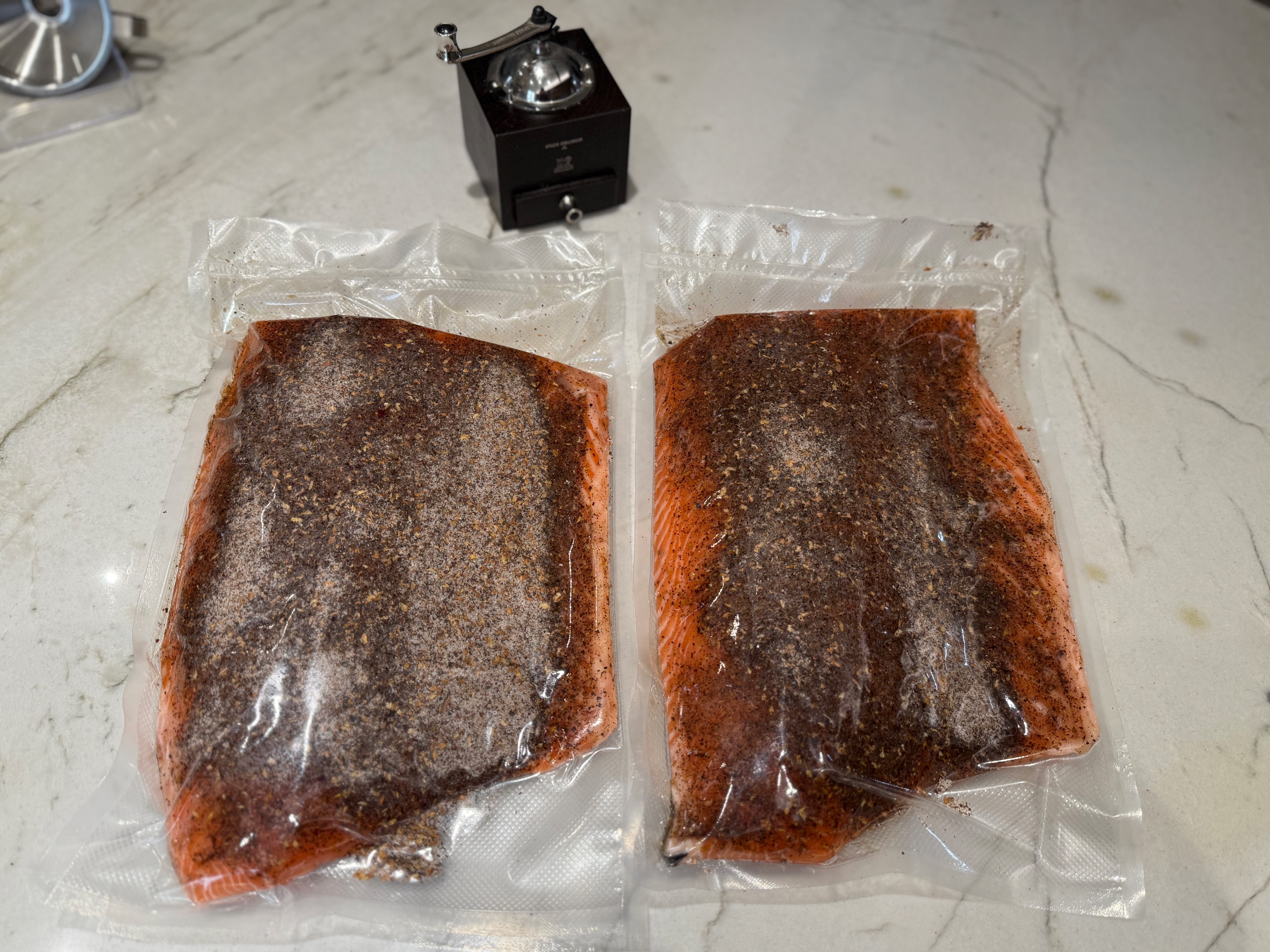

Allez, 3 filets de saumon en salage sous-vide.
3-3,5% de sel
1% de sucre
0,5% d'épices. J'ai fait 1 combava, 1 baies roses, 1 aneth.
Ils font 1,4-1,5kg chacun.
Niveau timing c'est assez serré. Pas là ce WE, soit je les sors après 48h de salage et je laisse sécher au frigo ce WE puis fumage en début de semaine prochaine.
Soit je laisse au sel tout le WE et je décale l'ensemble à la semaine suivante.

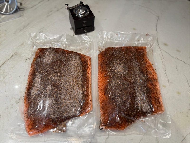

Eclat d'ombre a écrit :
La poiscaille est au salage  [:cetrio:4]
https://rehost.diberie.com/Picture/Get/r/476473
3,2kg d'écossais Label Rouge. 4% de sel, 2% de sucre, 1% d'épices (1/2 de poivre Timut, 1/4 de poivre sauvage de Madagascar rouge et 1/4 de poivre de Sichuan).
Je compte le laisser au salage 24h mais il aurait mérité plus je pense, il est très épais. Mais ça me pose un problème de planning.
J'ai 2 options : à votre avis, si je le laisse 48h au salage, ça peut supporter 5 jours de séchage au frigo ? Ou je reste à 24h de salage, 24h de séchage, mise sous vide les 5 jours (le temps de mon absence) et fumage ?
Sinon tu laisses en salage tout le temps de ton absence, les saumons ne quittent pas le sac et la saumure ?

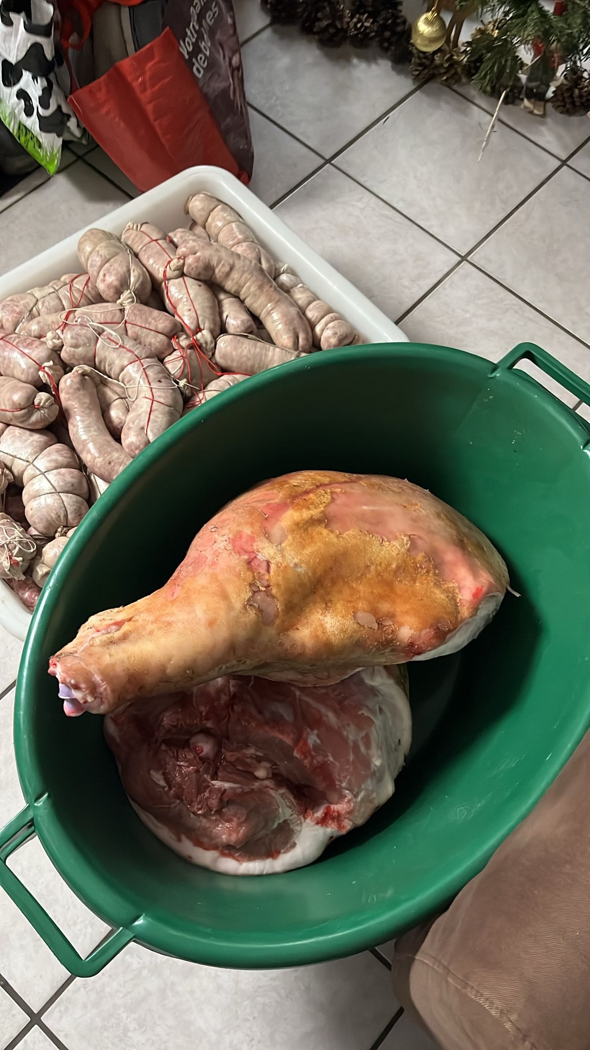

Et hop, le weekend dernier :
https://rehost.diberie.com/Picture/Get/f/477103
Saucissons pendus, jambons dans le sel pour 35-40 jours (17kg/jambon), terrines en bocaux, et le reste sous vide! grosse journée, mais c'est sympa. J'en ai juste marre de bouffer du boudin depuis samedi :o
n°74003909
frandon
Citation personnelle associée
Posté le 24-12-2025 à 11:32:59  profilanswer
T'étonnes pas de pas arriver à perdre du poids :o
Good job  [:winning]

Guigui
Posté le 24-12-2025 à 11:47:52  profilanswer
Pow pow pow :love: :love: :love:

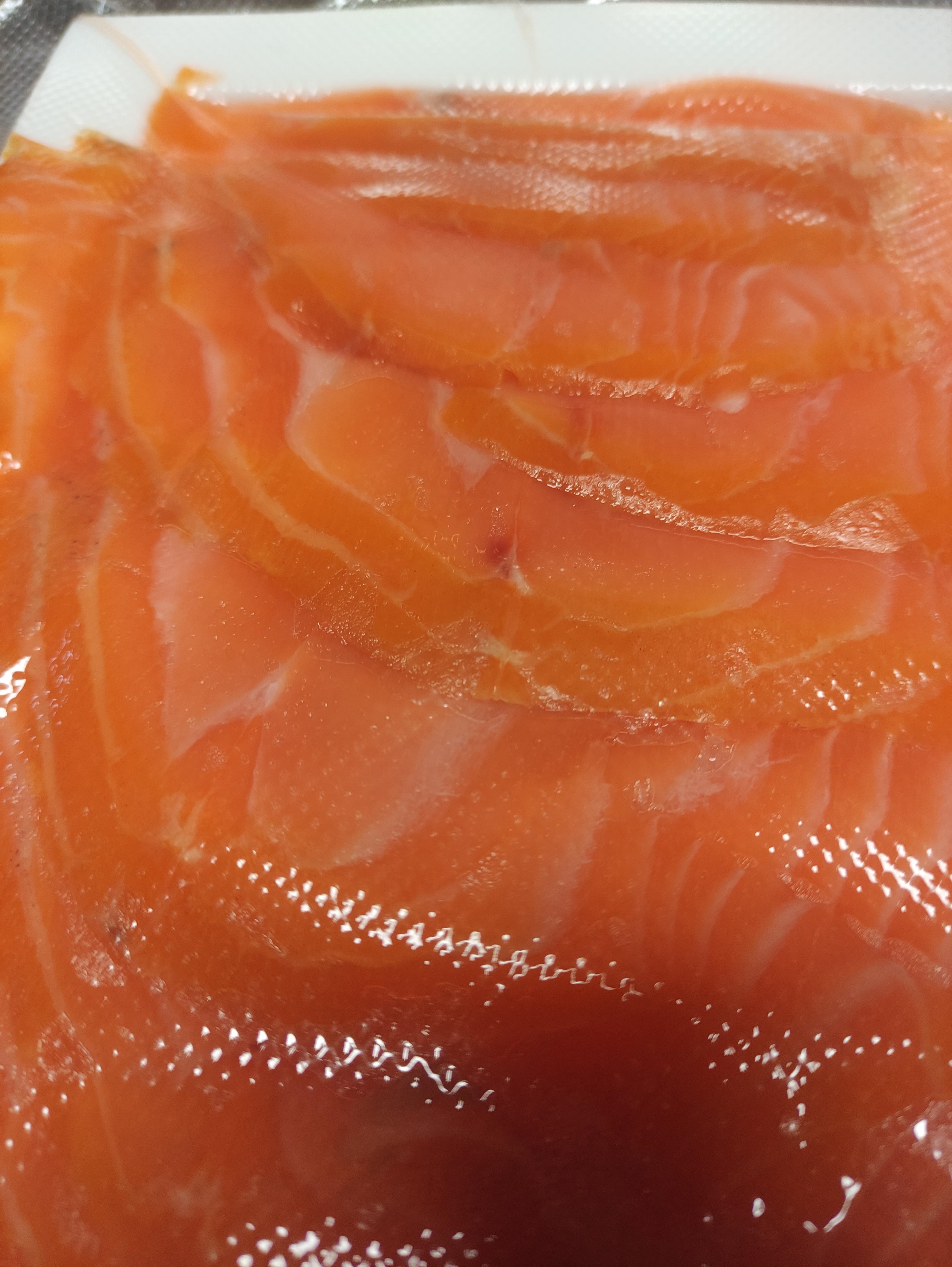

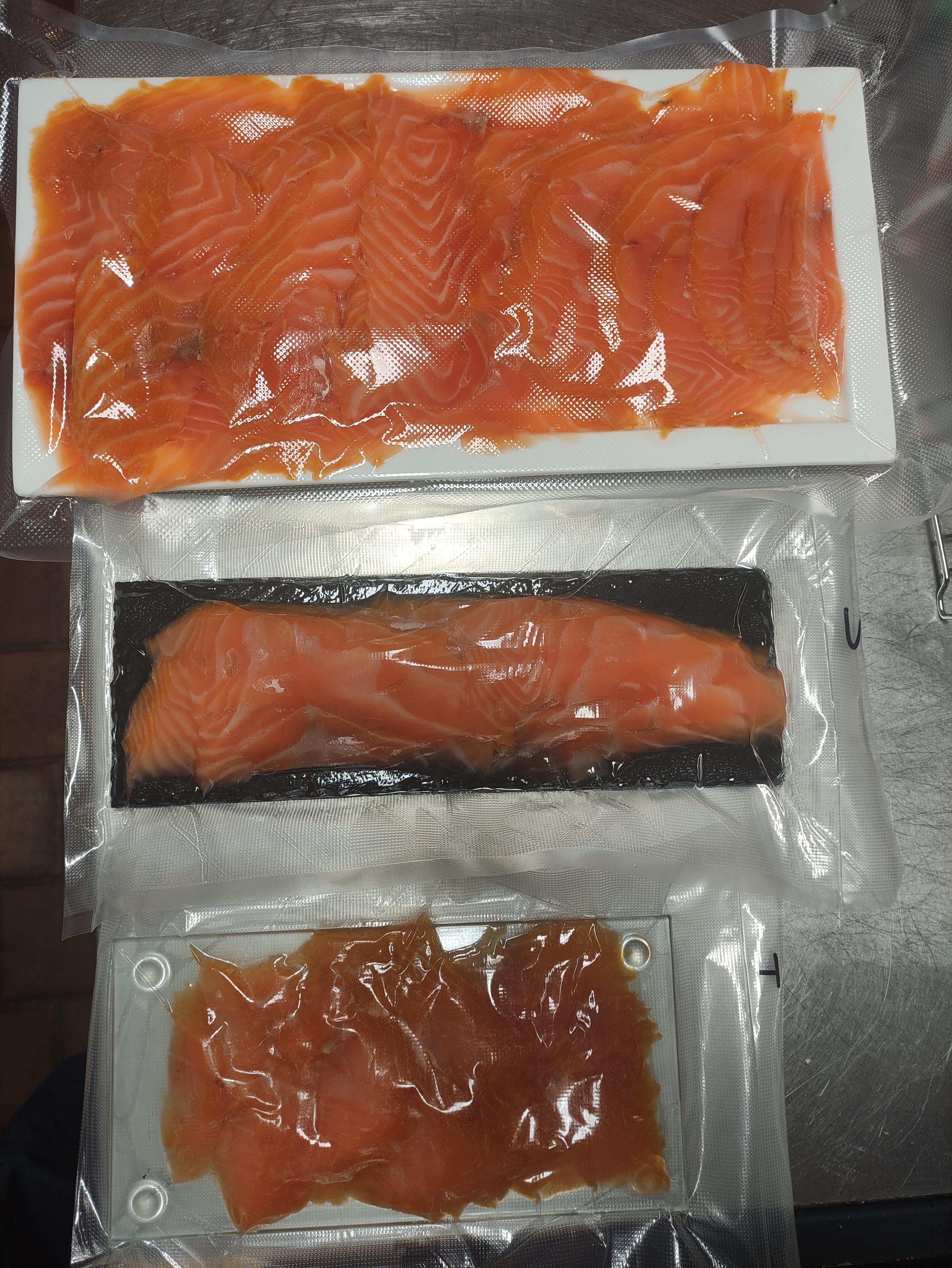

Posté le 24-12-2025 à 12:22:07  profilanswer
Prêt pour ce soir et demain midi :o
https://rehost.diberie.com/Picture/Get/r/477115
https://rehost.diberie.com/Picture/Get/r/477116
Les 2 du hauts sont le même saumon d'Écosse (un peu gras...) et celui du bas c'est une truite arc-en-ciel, plus fine et plus sèche.
