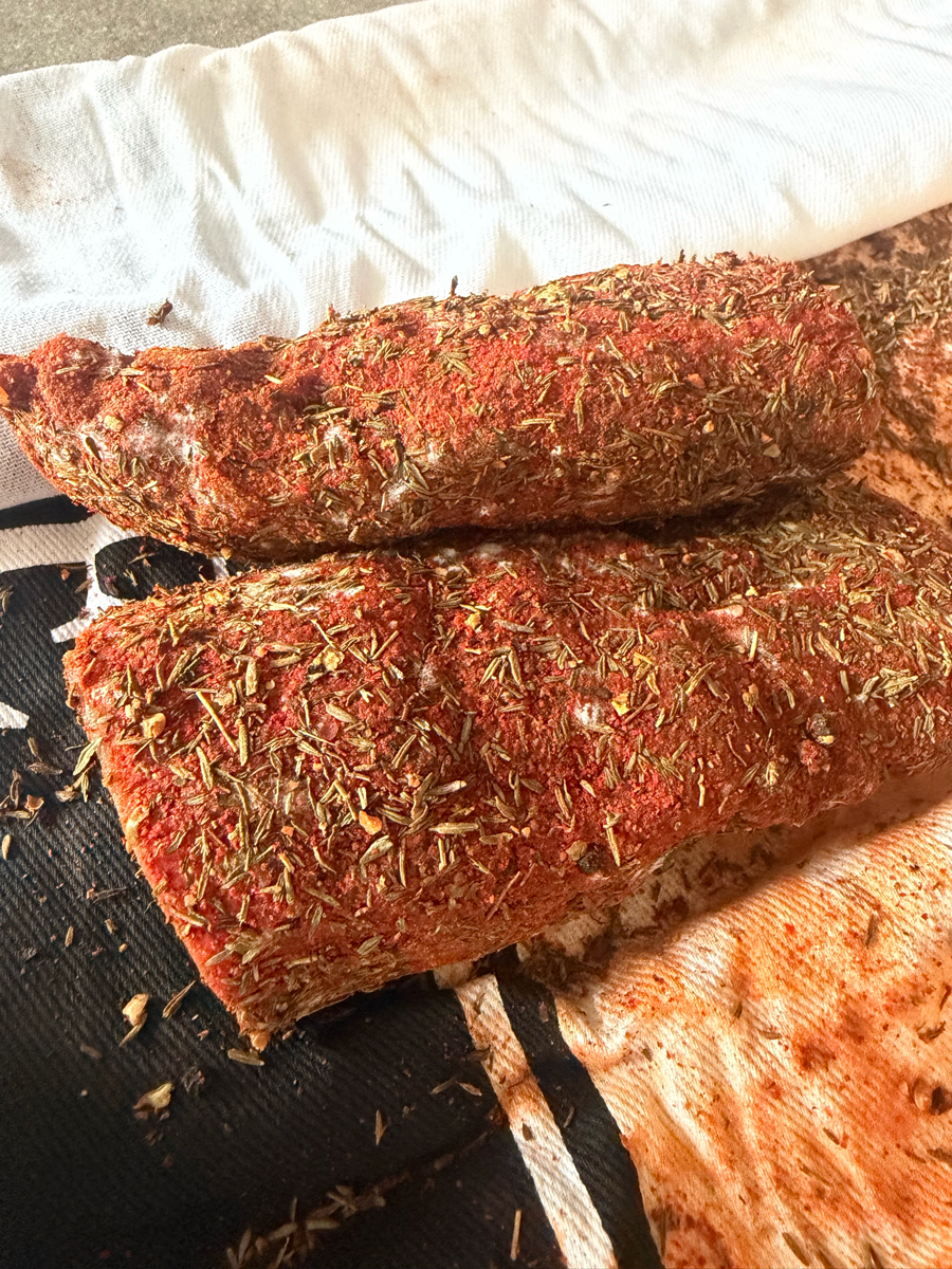

Il y a un red flag sur la consommation du filet mignon de porc séché?
Il aura 3 semaines demain, à déguster pour le 31.
J'en ai jamais fait donc si je peux éviter de rendre mes convives raide mort :o
Pour le moment, pas de moisie et d'odeur suspecte.

Posté le 30-12-2025 à 10:03:27  profilanswer
a priori non, séchè c'est pour la conservation
mais précise aussi comment tu le conserves

Il a été salé une nuit de mémoire, lavé 3 fois, puis mélange d'épices en tout genre.
Puis dans un torchon propre, tout ficelé et bas du frigo.

Posté le 30-12-2025 à 10:09:45  profilanswer
je dirais aspect odeur gout si le torchon n'a pas été changé régulièrement
on retourne tous les jours

Posté le 30-12-2025 à 10:13:42  profilanswer
Je l'ai regardé 3/4 fois depuis, tourné quelques fois effectivement.
Je verrais demain soir à la découpe effectivement.
Merci :)

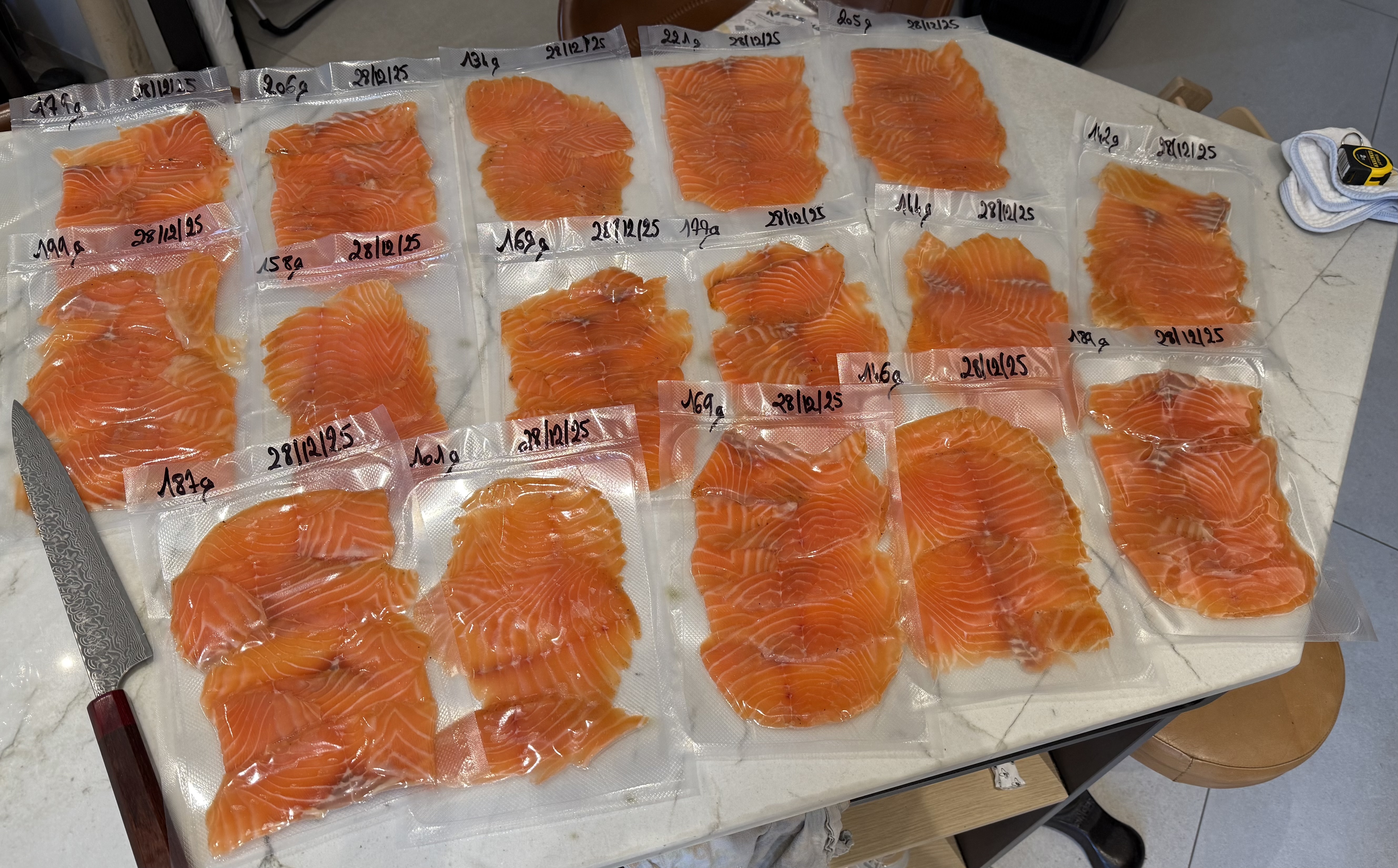

Saumon emballé (Label Rouge d'Ecosse) :
https://rehost.diberie.com/Picture/Get/r/478401
Poids brut : 3272g
Poids net : 2726g
Peau + chutes : 364g / Autres pertes (eau) : 182g / Total pertes : 16,7%
SSV 421 : 130g de sel / 65g de sucre / 32g d'épices (poivre Timut, Sichuan, Sauvage rouge).
48h de salage, 48h de séchage au frigo, 16h de fumage (hêtre, aulne, hickory).

Pour info j'ai beaucoup moins ce problème avec mes filets mignons, amha parce que la croute fait tout le tour et protège le bouzin ?
alors que sur les magrets il y a la peau et le gras,
j'ai un peu ce pb sur le lard, mais moins que sur les magrets, le gras aussi ?
