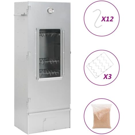

c'est un fumoir a chaud, tu peux fumer a froid mais c'est pas pratique, pas du tout étanche
au hasard sur le 1er lien manomano tu as ça a 145€ (c'est pas cher)
Fumoir pour four à barbecue avec copeaux de bois 44,5x29x110 cm vidaXL
https://cdn.manomano.com/images/images_products/40854179/P/169726040_1.jpg
EN STOCK : Fumoir pour four à barbecue avec copeaux de bois 44,5x29x110 cm vidaXL, 8720845886226 pas cher. Livraison rapide partout en France.
https://i.imgur.com/FDS4MA1.png
la traduction de merde est cadeau
si tu commences a fumer, tu peux prendre n'importe quel meuble, placard, frigidaire etc pour t'entrainer et voir ce que tu veux en final
perso j'ai commencé par un truc en carton, puis des meubles/armoires de bureau ca coute zero
j'avais un truc du même genre que ce que tu as montré, je suis vite passé au carton.
tu peux fumer aussi dans un weber mais c'est vite limité et ca peut monter facilement en température

Ok je comprends mieux grâce à vos réponses, pour Cuistot, dans ton lien il y avait différent modèles, en terme de taille je préfèrerais la version plus petite :
https://www.manomano.fr/p/fumoir-de [...] d=75439209
(j'ai mis la version sans fenêtre parce que les dimensions sont plus détaillées, mais je predrais la version avec fenêtre pour pouvoir surveiller)
Le truc te semble bien ?
n°74322897
Cuistot
Maitre nageur
Posté le 28-02-2026 à 17:53:29  profilanswer
oui parfait, avec la porte qui s'ouvre sur le coté !!!
la fenêtre ne me semble a priori pas intéressante, dans le principe si ca marche tu ne vois rien, en plus elle s'encrasse et tu ne vois rien
il fait a peu près la même taille que le mien qui s'ouvre en coulissant vers le haut (!?!?) ce qui implique un débattement en hauteur de la taille du fumoir...
j'ai du le modé pour pouvoir mettre plusieurs rangées en // et il vaut plus de 4x plus cher, par contre en inox.
Message édité par Cuistot le 28-02-2026 à 17:54:48
