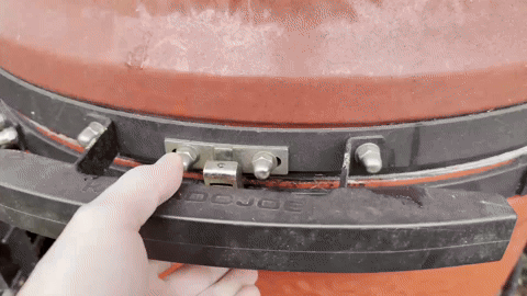

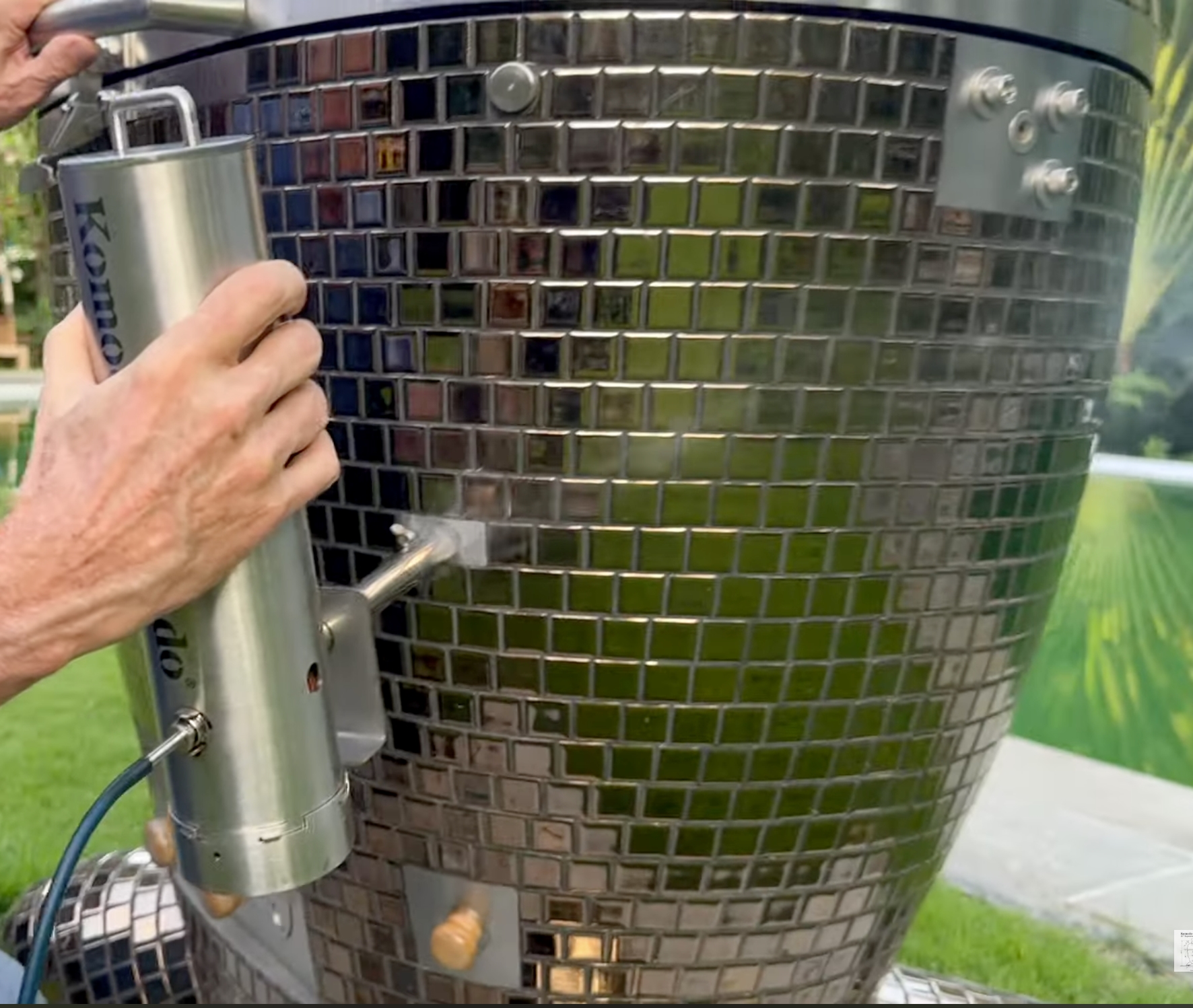

Eclat d'ombre a écrit :
J'ai testé le générateur de fumée smo-king avec un saumon la nuit dernière dans le kamado [:dr_doak]
C'est un fail total [:joemoomoot] [:jean fraugue]
Je vois deux problèmes :
- La trappe du bas, par où arrive le tuyau qui amène la fumée n'est pas assez étanche. Toute la fumée qui reste en bas s'échappe par les interstices.
- il n'y a aucun appel d'air donc la fumée ne monte pas.
C'est sûrement pour ça que quand la feature est prévue sur certains kamados, le trou est au centre et pas en bas :
https://rehost.diberie.com/Picture/Get/r/453114
Il faudrait que je tente par le haut :o
https://i.redd.it/kamado-joe-comes- [...] 02c30e331e
Bon, je vais regarder les fumoirs [:papa titus:4]
Ce modèle semble être convenable.
manifestement parce que le haut est etanche non ?
je ne vois pas d'autre raison, sachant que c'est envoyé sous pression, j'ai eu le même pb

frandon a écrit :
Et le serpentin ?  [:smb1424:7]
Franchement ça marche bien et je peux mettre plusieurs filets d’un coup  [:smb1424:7]
J'en ai un mais faut bien que je trouve un usage au générateur maintenant :o
J'ai essayé toute les ouvertures de l'évent du haut, aucun changement.
Ça aurait pu fonctionner si l'évent du bas était plus étanche, mais en l'état à cause de la densité de la fumée, ça reste en bas et ressort.
Il faut que j'essaie de faire entrer la fumée par le haut, ça peut fonctionner.

Ceci étant dit, j'ai trouvé une solution pour dépanner :
https://rehost.diberie.com/Picture/Get/r/453209
Le joint du kamado est assez épais pour garder une certaine étanchéité, ça fonctionne bien, évent du bas fermé et petite ouverture en haut.
La poiscaille repart au fumage ce soir, je l'avais mise sous vide.

Why not?
Posté le 07-12-2025 à 12:57:47  profilanswer
Voilà, même pas besoin de la pièce en inox pour passer sous le couvercle qui casserait le débit comme tu le soulignes.
J'ai fait passer le tuyau par le haut du kamado en ayant préalablement enlevé l'évent, ça fonctionne parfaitement bien avec une toute petite ouverture en bas.
https://media2.giphy.com/media/uj5feS5H3wGTYFKzJ0/giphy.gif?cid=9b38fe91a02xhlqefxrnbx0rqho7iepsks4zpc5rc0vj3wa4&ep=v1_gifs_username&rid=giphy.gif&ct=g
