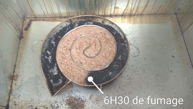

Au fait, comment vous les nettoyez vos spirales ? C'est super fragile le grillage. :sweat:

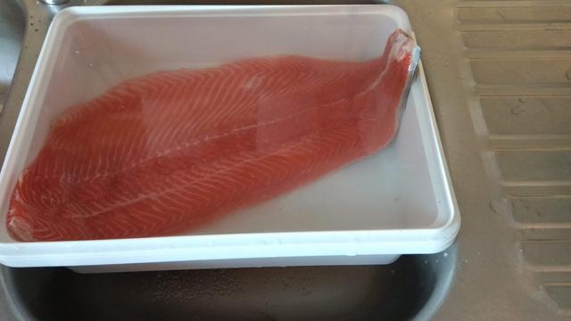

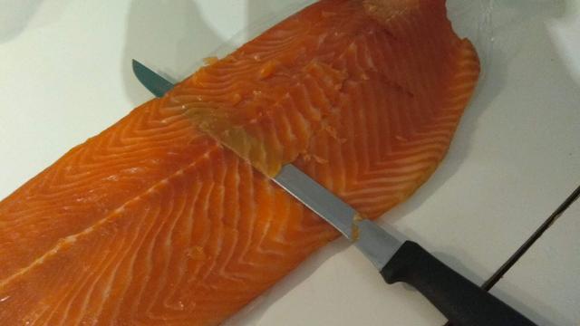

Bon première tentative de saumon fumé froid
1,2kg de saumon, 700g de sel, 200g de cassonade, mon mélange d'herbe maison
C'est partis pour deux heures et quart de salage, séchage jusque ce soir. Fumage pendant la soirée chez les potes et pis on verras ce qu'on a en rentrant :D
J'ai fais une rillette de saumon avec les parures que j'ai fais pocher

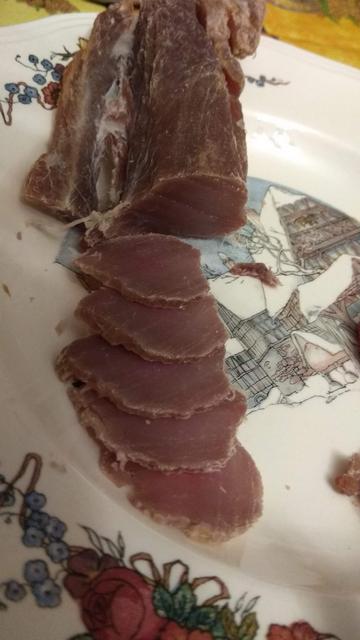

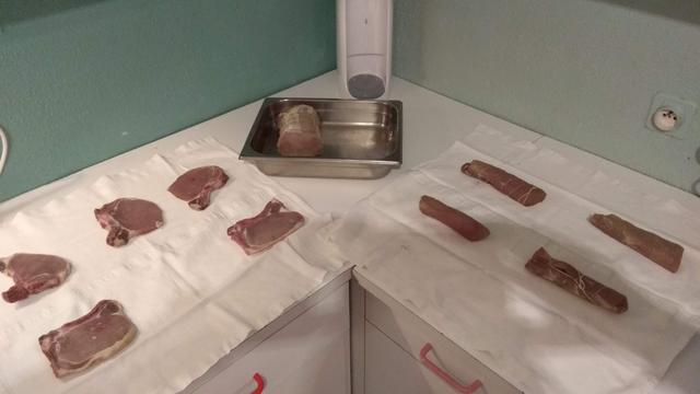

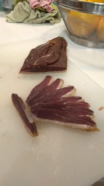

Préparation de 3 filets mignon et 3 magret de canard et 2 filets de saumon
Comme herbe sèchée je vais tester l'ail des ours que j'avais ceuilli au printemps
Bonsoir
Pour nettoyer mon générateur, je mets un coup de soudogaz et je brosse avec une brosse métallique avec fil en laiton, les brosses qu'on utilise pour nettoyer les bougies de voiture  ;)
La connaissance ne vaut que si elle est partagée par tous!
Brosse à dent à poils durs, puis trempage à l'eau chaude et rebrossage.
jamais eu de pb avec les miennes, je les tape pour les nettoyer, j'ai fait du lave vaisselle ou chalumeau si trop encrassées (c'est rare)
et le grillage n'a pas bougé

Roti de porc (entier et un autre découpé en 4 pour l'apéro) et des côtelettes de porc (c'est un test...)
Verdict dans 15 jours....

petit pense bête pour mon serpentin... si ca intéresse quelqu'un,
C'était la seule fois ou j'ai fumé pendant la journée et j'étais à la maison alors j'en ai profité ! il fait environ 12h.
https://i.postimg.cc/fbT9RNQh/IMG-20181112-150304.jpg
Test de la truite fumée...
en ce qui concerne la truite fumée, j'ai laissé le filet au sel pendant la nuit complète, ensuite je j'ai passée sous l'eau pour retirer le sel, et puis je lais laissée dans u l'eau pendant environ 3 ou 4h en changeant l'eau 3 fois.
Puis je l'ai laissé fumer une nuit.

Filet mignon....
https://i.postimg.cc/7PpLbTTV/IMG-20181014-002318.jpg
https://i.postimg.cc/Px08tVjb/IMG-20181017-192132.jpg
Et magret de canard...
https://i.postimg.cc/FRk7nbLY/IMG-20181012-214014.jpg
