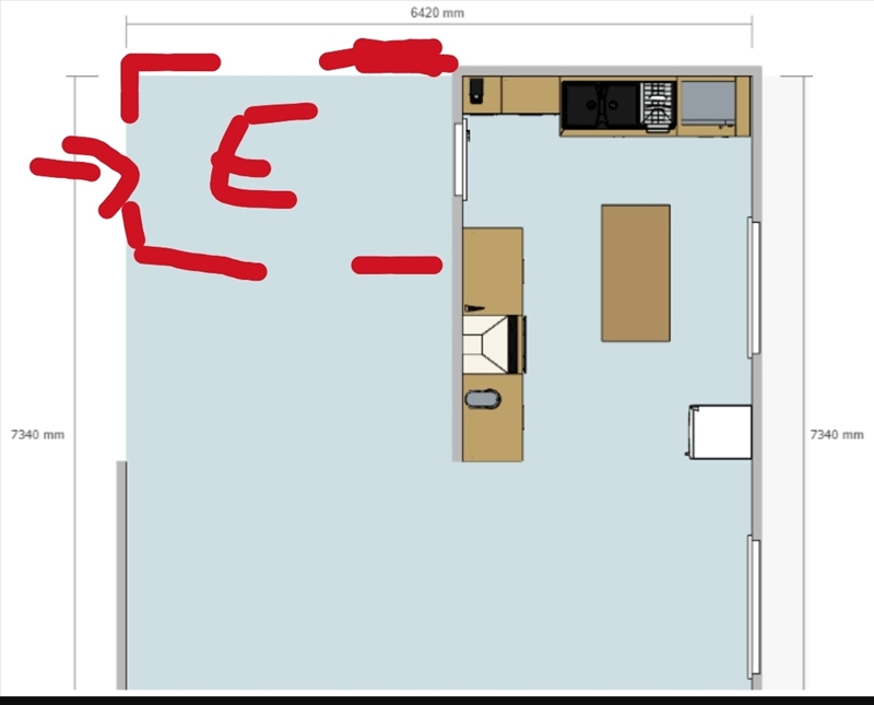

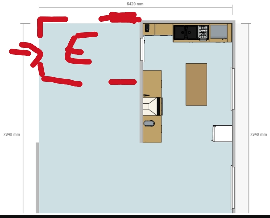

J'aurais besoin de conseils pour l'agencement d'une futur cuisine. Peut-être vous avez des conseils, des retours d'expérience, pour aménager au mieux...
C'est un espace ouvert sur le salon. La particularité, c'est une porte qui communique entre cuisine et entrée (la porte simple entre l'ensemble four et l'ensemble évier)
https://image.noelshack.com/fichier [...] 201524.png
https://image.noelshack.com/fichier [...] 203742.png
https://image.noelshack.com/fichier [...] 203808.png
Ma crainte d'avoir de possible nuisances sonores du frigo qui se retrouve du coup quasiment dans l'espace salon...
Je l'ai positionné ici, car je voulais avoir une ouverture visuelle sur la cuisine (pas d'obstacle qui l'obstrue), j'avais aussi envisagé de la mettre juste à coté de la porte (à droite de la hotte) mais je trouve que ça encombre beaucoup visuellement.
Si vous avez des conseils, je suis preneur.  :jap:

Tu as vraiment besoin de cette porte ?

Salut,
Clairement je ne mettrais pas le frigo là où tu l'as posé. Y a pas moyen de le mettre sur le mur du fond, à droite ?
L'entrée donne sur le salon aussi ?
Pas moyen de modifier la porte à coté du coin cuisson ?
T'as un plan plus large ? (pour comprendre cette histoire d'entrée et de salon par rapport à la cuisine)
Au milieu c'est un ilot à hauteur de plan de travail ou une future table ?

Posté le 10-12-2023 à 21:08:48  profilanswer
Sur le mur du fond à droite ça lui enlèverait le lave-vaisselle. Je suppose que l'arrivée d'eau ne permet pas vraiment d'autres emplacements pour celui-ci et l'évier.
Ah oui. Peut-être s'interroger sur la nécessité d'un double évier dans un cuisine un peu restreinte comme ça.
Enfin je pense toujours que le frigo est mal placé, la tout seul :/.
Je sais pas, elle y est en tous cas...
Je le dis que ça peut être pratique de la laisser pour décharger les courses directement dans la cuisine... Je sais pas...
https://rehost.diberie.com/Picture/Get/r/229682
En gros voilà le plan un peu completé, j'ai représenté la porte d'entrée par la flèche rouge et en gros il y a un espace "entrée" qui donne sur la cuisine grâce à cette porte.
Vous la supprimeriez ? Je me posais la question à un moment aussi...
C'est une table un peu aléatoire que j'ai placé pour me rendre compte de l'encombrement et de l'espace restant.
Je l'enleverais pour gagner en plan de travail et mettre le frigo en haut à droite, mais ce n'est pas chez moi, et ça voudrait dire décaler le lave vaisselle, il faut voir ce qui est faisable (et dans le budget)

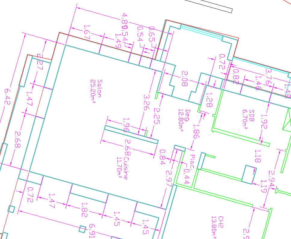

https://image.noelshack.com/fichiers/2023/49/7/1702248047-capture-d-ecran-2023-12-10-234007.png
L'entrée de l'appartement est à l'endroit où l'on voit "2,08" et on arrive sur un "dégagement" de 12,8m² mais sans facades : une porte en face qui donne sur la cuisine et sur la droite et la gauche, deux grandes doubles portes...
Mais sinon oui, je pensais à créer une petite cloison en placo pour cacher le frigo... mais moins esthétique que les cloisons amovibles.
n°69749044

https://image.noelshack.com/fichier [...] 234007.png
Le "placard" derrière la cuisine, il y a le chauffe-eau dedans ? Pas moyen de grignoter un peu de place dedans pour poser le frigo ?
Sinon, oui la porte pile en face de l'entrée, c'est très pratique dans la configuration de l'appartement, donc normal de vouloir la conserver. Elle aurait été décalée de 20/30cm ça aurait été presque parfait :D.
