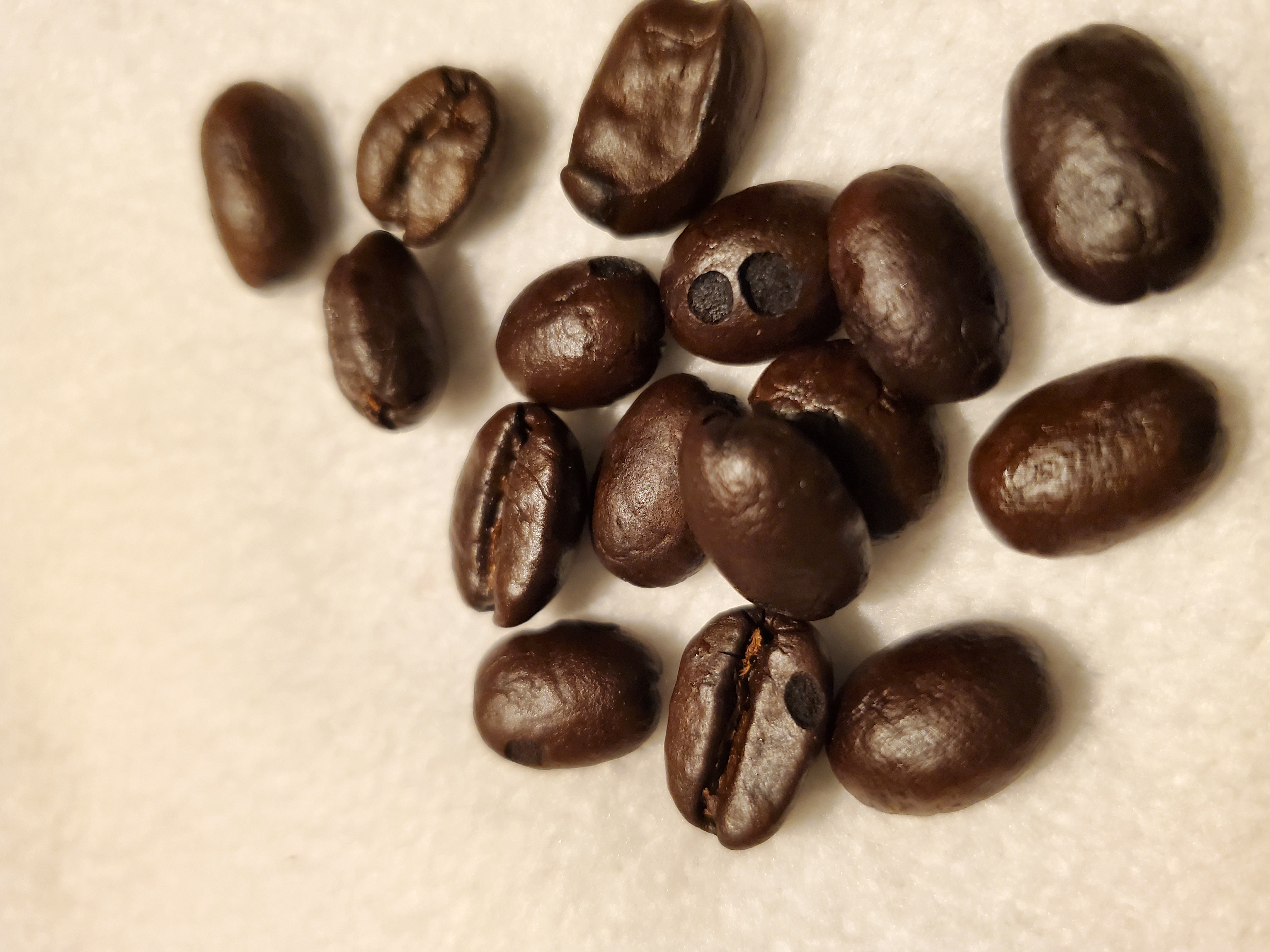

Bon je sens que je vais parler dans le vide, mais sait-on jamais... A force de lire que ce n'était pas si compliqué de se lancer j'ai fini par craquer. J'ai acheté un kilo de vert (Du Colombien dit "supremo" ) fait un tour dans mon magasin local pour tomber sur une machine à popcorn qui semblait compliant pour seulement 15 balles, et je me suis lancé !
Premier essai dehors : J'ai voulu atteindre le second crack puis arréter juste après. J'ai dosé avec le doseur à popcorn pour avoir grosso modo la capacité de la machine,et lancé. J'ai eut le premier crack au bout de 5 minutes environ, mais ensuite j'ai poussé jusqu'à 14 minutes et ça ne semblait pas tellement vouloir aller plus loin alors que cela semblait très chaud encore. J'ai regardé un peu sur le net après, et étant dehors j'utilisais une rallonge et aussi il faisait à peine plus d'une dizaine de degrés. Deux critères important qui sont connus pour affecter la torrefaction. Aussi j'avais peut être sous dosé, ce qui n'entretenait pas bien la chaleur, certains conseillent de mettre plus. En tasse sinon c'était bon comme un single origin medium roast. Madame a bien aimé en latte, c'était pas mal par rapport à ce que j'ai pu boire en single origin 3rd wave je dirais, mais trop acide et fruité pour moi.
Second essai, toujours dehors : J'ai mis plus de grains, et j'ai bien fermé la partie supérieure avec la cuillère doseur. Cette fois j'ai pris le télémetre laser. :D Ca a chauffé un peu plus me semble-t-il, dans les 250 degrs, ça m'a paru plus rapide pour avoir le premier crack, mais à 12 minutes toujours pas de second crack. Il faisait 15 degrés dehors, toujours un peu froid surement, et puis toujours derrière une rallonge. En tasse un peu mieux, moins d'acidité.
Troisième essai: C'est rarement une bonne idée, mais pour voir si ma machine fait vraiment l'affaire je change plusieurs paramètres d'un coup. Je fais ça dans la cuisine, tant pis pour les projections de chaff (?). Je met aussi plus de grains et j’agite donc avec une baguette au début. Aussi adieu la rallonge, je suis direct sur la prise. Premier crack en à peine 2 à 3 minutes, température à 280 degrès à ce moment, second crack en 5 minutes et beaucoup plus de fumée. J'ai pas vraiment eut le temps de reprendre la température cette fois. J'ai arrété pendant le second crack, les grains ont tout juste commencé à avoir ce petit coté juileux qu'on retrouve sur des terréfactions italiennes (que j'aime bien). En tasse aucun gout de grillé/charbon (bon c'est pas noir du tout donc normal) et plutôt pas mal, ça progresse. Et je trouve ça assez ludique il faut le dire. :D
Prochaine étape je laisse un peu plus après le second crack. Aussi je vais me prendre une autre kilo de vert sur un autre grain pour équilibrer un peu le gout. Je pense me prendre aussi un robusta pour en mettre 20% au moment de moudre. Cette nouvelle aventure me plait en tout cas, et je suis agréablement surpris des bon résultats très vite. C'est déjà meilleurs que les cafés de troquets classiques. :)
Message édité par Jesus Army le 12-03-2021 à 15:26:22
n°62355317
sharkybill​y
Posté le 12-03-2021 à 18:52:37  profilanswer
[:cerveau charlest]
Il faut est préférable de laisser s'écouler un peu de temps avant de goûter, ça évolue pas mal pendant les premiers jours  ;)
Amuses-toi bien :D
n°62358918
Jesus Army
Allez voir là bas si j'y suis
Posté le 13-03-2021 à 05:15:20  profilanswer
Pour l'instant j'ai attendu 24h maxi en goûtant souvent une fois quelques heures après et une autre le jour suivant. Et j'ai effectivement bien vu la différence. Comme c'est des petits batchs, j'ai même pas vraiment de quoi en faire un troisième à J+2 en fait. [:tinostar]
n°62359416
ilium
Candeur et décadence
Posté le 13-03-2021 à 09:37:33  profilanswer
250° ou plus ça me parait élevé. De mémoire, j'étais plus dans les 200-220 en pointe.
Et 3 minutes ou même 5 le premier crack, ça me semble rapide.
Ce qui m'étonne, c'est qu'en poussant à presque 1/4 d'heure, ça n'évolue pas.
Et je ne comprends pas le coup de la rallionge?  [:epok]
Sinon, comme Sharkybilly, faut vraiment laisser dégazer. Moi je laissais minimum 48h. Mon torréfacteur préconise 1 semaine.
n°62359866
Jesus Army
Posté le 13-03-2021 à 10:54:46  profilanswer
De tous de que j'ai lu sur le net c'est justement le côté négatif de la machine à popcorn, c'est que ça va trop vite en général. Ils disent justement que quand ça va trop vite tu peux ajouter une rallonge pour baisser l'efficacité énergétique et que ta machine soit un peu moins puissante. Comme j'ai changé plusieurs facteurs à la fois difficile de savoir si c'était ça, mais clairement sans rallonge c'est allé beaucoup beaucoup plus rapidement qu'avec !
Sinon j'ai craqué j'ai acheté 8 x 300g de différentes références pour m'essayer à quelques blends. :D
n°62359883
Jesus Army
Posté le 13-03-2021 à 10:57:36  profilanswer
Sinon comment tu prends la température ? Il me semblait avoir lu que 200 degrés c'était vraiment le minimum.
n°62360901
sharkybill​y
Posté le 13-03-2021 à 14:09:57  profilanswer
Je laisse 'degazer-maturer' une semaine à présent, mais c'est impossible à faire au début quand on découvre... Trop impatient :D
Je n'ai jamais utilisé de machine à popcorn pour torréfier mais il me vient une idée..
Utiliser la rallonge pendant 10 minutes pour limiter le puissance pour cuire à cœur et ensuite sans rallonge pour lui mettre un bon coup de chaud et frôler le deuxième crac...
My 2 cents ;)
n°62361052
Jesus Army
Posté le 13-03-2021 à 14:39:38  profilanswer
Ouais ça peut se tenter en effet c'est pas bête. Après sinon certains jouent du bouton on/off mais l'inconvénient c'est que éteint ça reste chaud et ça ne bouge plus.
Tu torréfies avec quoi comme matos ? :)
n°62361059
Jesus Army
Posté le 13-03-2021 à 14:40:44  profilanswer
Et oui c'est clair que plus tard je laisserai dégazer plus longtemps, mais là j'ai beaucoup trop envie de tester pour ajuster le batch suivant ! :D :D
n°62361097
ilium
Posté le 13-03-2021 à 14:47:59  profilanswer
La rallonge qui bouffe autant, je n'y crois pas trop.
La température, je l'ai sur mon appareil à torréfier. Faut que je vérifie parce que ça fait une paye que je n'ai plus torréfié mais de mémoire, je n'allais pas au delà de 220-230 grand max.

Test du jour, plutôt foiré cette fois je pense même si je l'ai quand même mis de côte pour le goûter demain. Mais je m'attends à du charbon. :D
Alors pour en avoir le cœur net sur l'effet rallonge, j'ai repris mon test numéro deux en changeant juste le paramètre qui me semblait être en toute logique celui avec l'impact le plus important : La quantité de café qui je pense permet de mieux garder la chaleur. Je suis donc repartir dehors avec ma rallonge, même s'il faisait 18 degrés contre 15 la dernière fois.
1er crack entre 3 et 4 minutes. Petite pause ensuite puis de nouveau des cracks vers 7-8 minutes. J'avais lu que le son du second crack est different et plus difficile à distinguer en torréfaction popcorn à cause du bruit de la machine. La dernière fois j'ai arrêté juste derrière le second crack, là j'ai décidé de prolonger jusqu'à 9 min pour voir. De plus visuellement c'était pas d'apparence noir/grillé.
Le résultat est assez étrange, on dirait que c'est grillé en mode charbon à l'intérieur, même si d'extérieur c'est pas tant grillé que ça. En revanche la plupart des grains on un petit cercle de 1mm des diamètre qui a sauté à des endroits aléatoires et laisse apparaître l'intérieur brûlé. J'ai pas fait de café avec, mais en croquant le grain on sent bien qu'il est cramé à cœur même si l'enrobage ne l'est pas.
Plutôt un échec, je vais tester quand même mais je pense que ce sera du charbon. Mais ça m'a permis de voir la différence avec le batch précédent où j'ai arrêté pile au second crack.
Sinon là partie couvercle a commencé à fondre cette fois. :D Mais peut être que je testerai sans la prochaine fois, c'est surtout conseillé de la mettre pour garder la température, et là ça me paraît peut être un poil trop chaud. Ou alors faut pas que je laisse le couvercle tout le temps. Peut être enlever au premier crack pour ralentir un peu. :)

Photo des grains avec les parties qui ont "sautées" pour laisser découvrir un intérieur qui semble brûlé
https://rehost.diberie.com/Uploads/0/20210315-154330-3563f8fd-2d83-490a-871d-fa35ee68f92b.0.res.jpg
Message édité par Jesus Army le 15-03-2021 à 16:00:21
n°62378344
sharkybill​y
Posté le 15-03-2021 à 17:10:25  profilanswer
Crater. Generally due to too much heat from 1st crack to 2nd crack:
source : https://www.home-barista.com/roasti [...] 13587.html
Prends des notes de tes divers tests sinon tu ne sauras plus quelle action donne quel résultat ;-)
