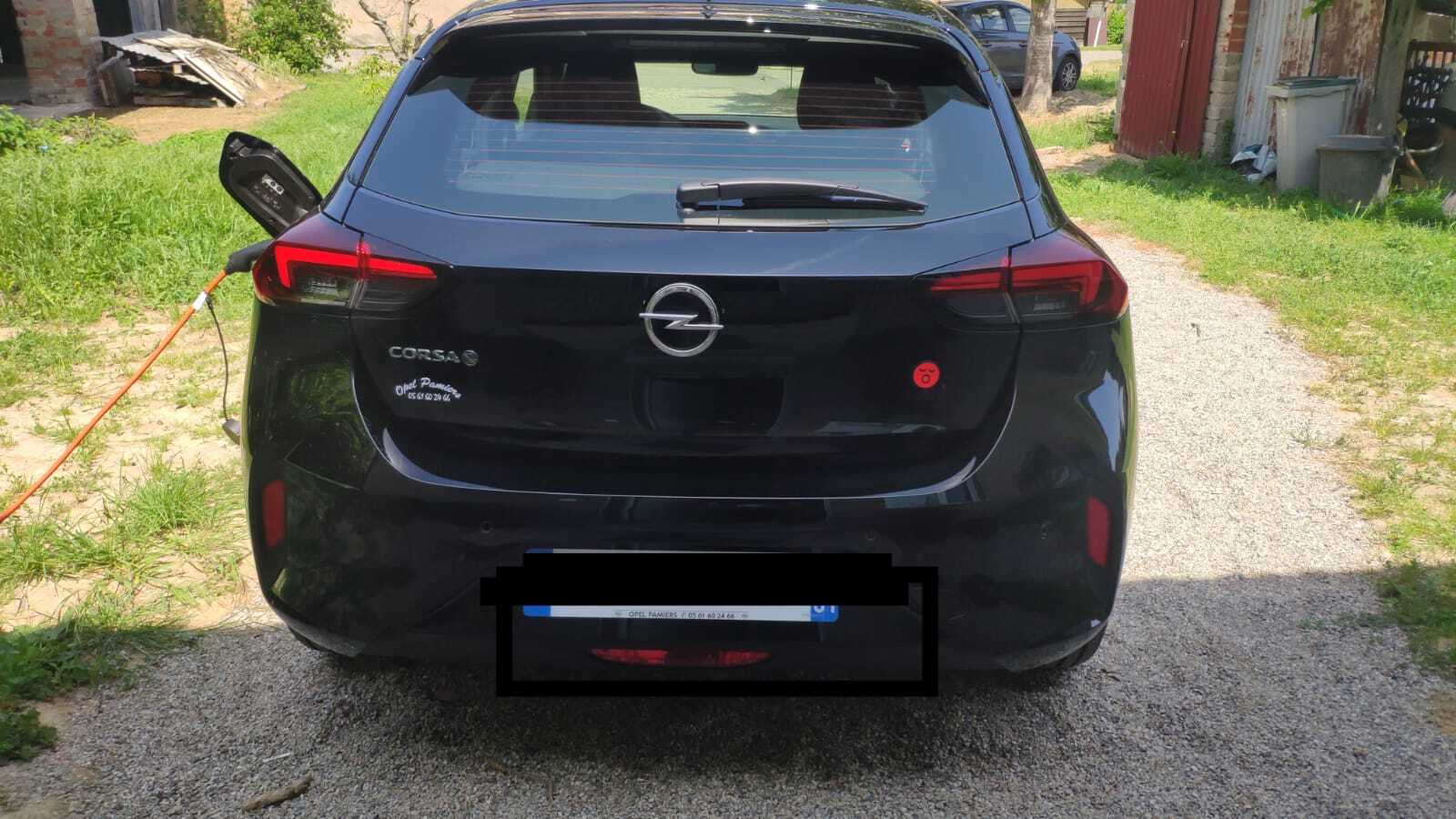

Au sujet des Wallbox.
J'avais peur car pas anticipé l'arrivée de notre VE et du coup on charge sur une prise normale du garage, même pas renforcée.
Ca fait bien le job permettant de remettre 25-30% de la batterie chaque nuit correspondant aux km que fait ma femme au quotidien (110-150).
En effet une fois qu'on a gouté aux VE, c'est un peu dur de revenir en arrière je trouve.

Posté le 19-05-2022 à 12:22:30  profilanswer
Corsa E Redface édition livrée ce matin
[:uriel]
https://www.zupimages.net/up/22/20/o9yr.jpg
 [:uriel]
T'aurais pu en profiter pour virer l'autocollant Opel de l'autre coté ;)

Posté le 19-05-2022 à 12:56:07  profilanswer
C'est fait  :D
