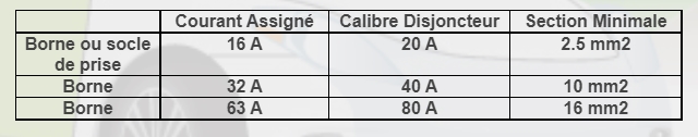

merde, je viens de tirer un 6² au cas ou je poserais un jour une wallbox dans le jardin, en plus du 4² que j'ai tiré pour le tableau secondaire en charge de l'eclairage du jardin et la prise cro :o
j'avais lu un article disant que le 6² était suffisant, et vu quelques vidéos validant ca...
et tu as raison, en cherchant mieux (j'aurais du allumer mes neurones avant de tirer le cable :o surtout que ca en avait déjà parlé ici, mais ayant du 6² en stock j'ai préféré croire ce qui m'arrangeait :o ) y'a la 15-722 en complément de la 15-100
https://rehost.diberie.com/Picture/Get/f/61996
https://www.indelecmobility.fr/guide-ute-c-15-722/
marrant qu'ils surdimensionnent un peu le cable pour le 32 alors que pas du tout pour le 16
en vrai chez moi, comme ma prise est assez éloignée du tableau fallait du 4² pour la greenup par exemple...
we are the dollars and cents

e-TE
Posté le 10-02-2022 à 14:45:04  profilanswer
bon bah soit le jour ou je pose une wallbox je suis motivé a remplacer le 6², soit je limiterais a 25A...
après, 6² de 20m, quand normalement la 15-100 donne 28m pour 32A sur un 6² si je le fait pas tourner pendant 24h au max j'ai pas l'impression que ca serait si déconnant que ca :o
mais on jouera la sécurité :jap:

n°65152361
Fender
Posté le 10-02-2022 à 15:05:50  profilanswer
après même en 4² à 16A, je trouve que le cable est quand même relativement chaud après une longue nuit de recharge à 16, donc un petit surdimensionnement n'est pas plus mal
Perso le 10² ne passait pas avec la Green up, du coup j'ai pris du 6² en me disant que je limiterai la wallbox le cas échéant.
