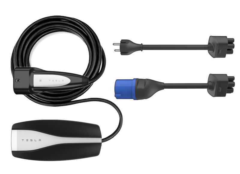

Meilleure solution en effet (et fourni avec le cable du coup :o) : https://shop.tesla.com/fr_lu/produc [...] generation
Pas aux normes, revient au prix d'une borne plus évoluée du marché car tu auras pas les 300€ de crédit d'impot (il faut que l'élec IRVE qui l'installe fournisse aussi la borne hors ils refusent tous de le faire avec la Tesla car ils peuvent pas marger comme des porcs dessus)

Je pense surtout au câble mobile Tesla et en particulier l'adaptateur domestique.
En charge on peut pas te le piquer facilement déjà, c'est locké a la voiture.
Après perso je le laisserai pas à la portée de tous hors charge, donc soit dans le coffre de la voiture soit dans un petit coffret quand îl est pas relié à la voiture.
Locké côté voiture mais côté prise? L’adaptateur est locké au câble? J’avoue n’avoir jamais vérifié.
n°64830156
everybodie

Chaotic Good
Posté le 31-12-2021 à 19:06:06  profilanswer
Non pas bloqué côté prise, mais tu t'en fous du moment que c'est bloqué d'un côté on peut pas partir avec.
Le chargeur est intégré au câble oui.

0b1
There's good in him
Posté le 31-12-2021 à 19:18:26  profilanswer
Nan mais ça ok, mais l’adaptateur Shuko peut-il être volé?
n°64830269
Fender
Posté le 31-12-2021 à 19:20:11  profilanswer
C’est pas amovible le câble, c’est en un seul tenant
we are the dollars and cents
n°64830327
alb
Chaotic Good
Posté le 31-12-2021 à 19:27:22  profilanswer
Alors en vrai le denier metre est détachable (la partie en haut à droite de l'image)
https://i.postimg.cc/PJHnsq1B/Cable-charge-Tesla-Model-3-Fourni-en-Europe.png
Donc on peut te piquer le shuko, mais pas le chargeur.
Franchement prend une borne Tesla si t'as un doute. Ca sera le plus sécurisant.
Message édité par alb le 31-12-2021 à 19:44:08
