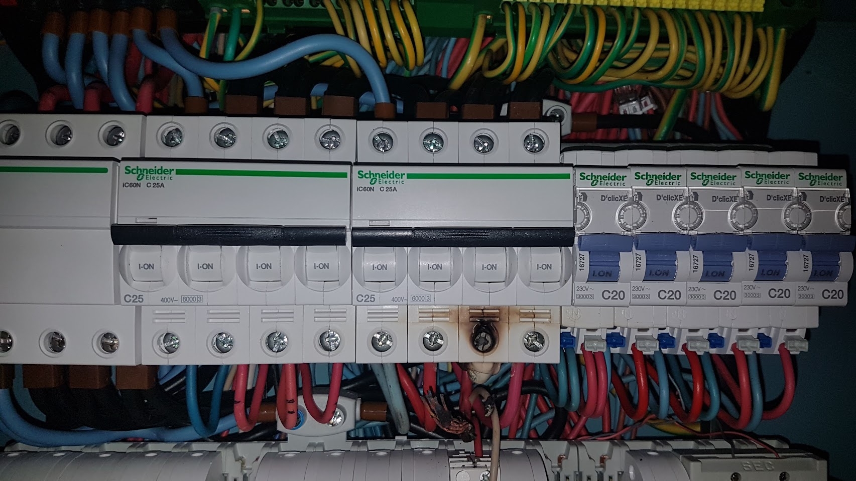

Mon tableau électrique tout neuf (<1 an) avec du bon matos Scheider, fait par un pro, j'ai un disjoncteur qui a fondu.
Pas de bobo et le gars est venu me le remplacer
Après certains m'ont dit que mon installation n'était même pas aux normes
https://rehost.diberie.com/Picture/Get/r/536097
Le problème c'est que tu sais même pas à qui t'adresser et à qui faire confiance :/
Message édité par Kayou le 14-08-2026 à 13:39:49
Vu la brûlure visible, c’est un mauvais serrage :o
Je crois voir deux fils de diamètre différents dans la même cage ce qui l’explique
CQFD sur le respect des normes par certains  électriciens « certifiés »
